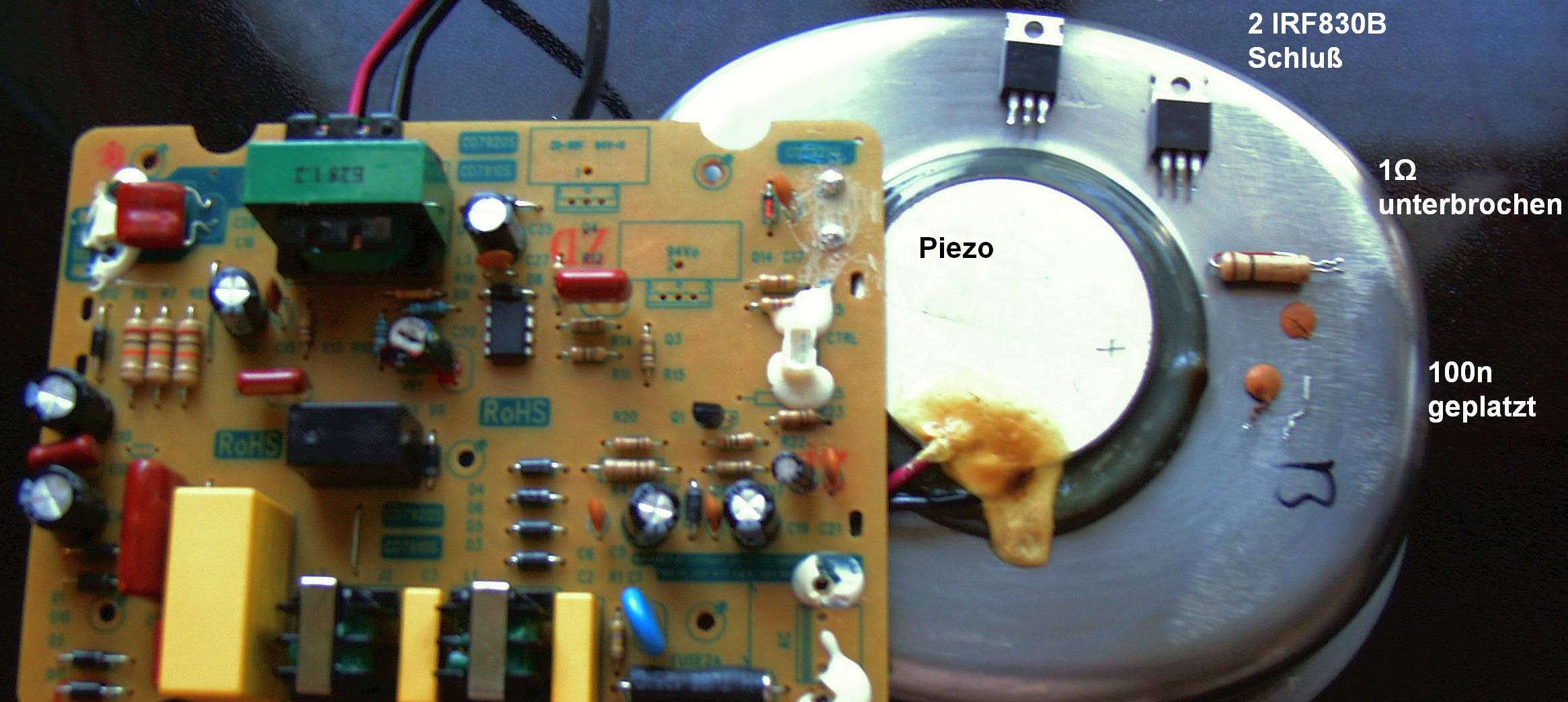

Problem: Generator vom US-Reiniger ist mit einem leisen Pock-Geräusch †
Eckdaten: 50Watt 46kHz max.10min
Modell GT7910A Platine CD7910S 7920S
gefundene Defekte: 2x IRF830B 100nF 1Ω
Vor Reparatur will ich sicher sein, daß der Wandler OK ist - am Anschluß
ist der Kleber etwas brauner + darunter könnte ein Wackler sein.
Ich will aber die Versiegelung nicht unnötig zerstören und hab ihn
probeweise ans Radio ⇒ spielt leise, auf 0-10 Skala geschätzte zwei.
Leider weiß ich nicht, wie laut so ein Wandler außer Resonanz spielt,
daher die ersten Fragen:
#1 Hat wer einen Reiniger- Piezo am Radio getestet und kann mir
schreiben wie laut der spielen sollte?
#2 Wie könnte ich den Piezo sonst testen?
Ein 100nF Scheiben-C ist geplatzt - vermutlich wars das Pock-Geräusch
und auch Ursache für den ganzen Mist:
#3 Kann die Platine unterm Schallbad Schaden durch US nehmen?
#4 Was dämpft wirkungsvoll US?
Bin für jede Idee dankbar

#5055576
Paßt, somit: Dein Wandler ist sehr wahrscheinlich OK.
Ja. Ist leise, da außerhalb der Resonanz. Aber dank der
Wannenkonstruktion des Gerätes einigermßen hörbar.
- Funktionsgenerator bei ca. 3 kHz (weil da die Ohrempfindlichkeit hoch
ist). Ca. 5 V peak angelegt.
- Kapazität messen. Setzt aber Vergleichswert und Kapazitätsmeßgerät
voraus.
Eher das die Mosfet IRF sind macht so ein Geräauch am Wandler. Der C
isst eher Folgeschaden.
Da mir das bei ca. hundert reparierten Ultraschallreinigungsgeräten nie
vorgekommmen ist: Würde ich verneinen.
