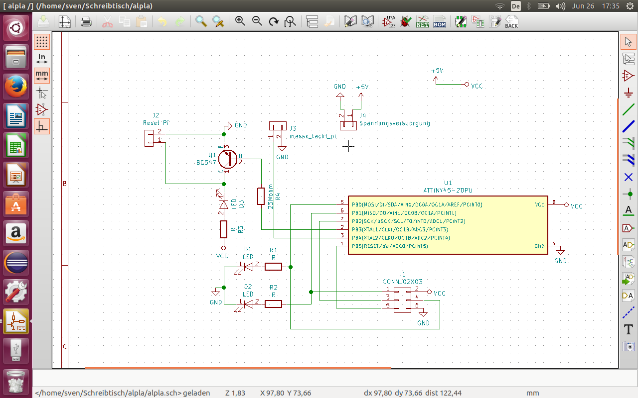

Moin moin,
kann mir einer sagen warum sich der Attiny45 nicht in der Schaltung
Programmieren lässt? Oder anders gefragt was für Bedingungen müssen
herschen damit man ihn beim Programmieren in der Schaltung belassen
kann?
LG Sven

Eventuell ist R1 zu klein, so daß der Ausgang des Programmieradapters
überlastet werden. Manche Programmieradapter haben Schutzwiderstände an
den Ausgängen.
Ganz wichtig ist auch immer der (bei Dir fehlende 100nF)
Abblockkondensator an VCC und GND.
von jgkl (Gast)
PullUp am Reset fehlt.
Je nach Wert von R1 und R2 koennten die Signale beeinflusst werden
jgkl
R1 ist zu niederohmig, so daß der ISP-Adapter keinen sauberen H-Pegel
mehr an MOSI hinbekommt? R2 ist zu niederohmig, so daß der Tiny keinen
sauberen H-Pegel mehr an MISO hinbekommt?
Genereller Verdrahtungsfehler? Was ist mit dem Abblockkondensator, der
direkt an den Tiny gehört?
> kann?
Die restliche Beschaltung an den 4 ISP-Anschlüssen (Reset, SCK, MISO,
MOSI) darf die Signalisierung nicht behindern. Lies die Appnote AVR042
von Atmel.

Damit die beide LEDs mit ihren Widerständen nicht zu stark stören,
kannst du versuchen den ISP-Takt und/oder VCC herunterzusetzen.
Der Kondensator zwischen VCC & GND sollte - wie bereits oben geschrieben
- auf jeden Fall nachgerüstet werden.
Ein PullUpwiderstand am Resetpin ist nur in einer sehr rauen Umgebung
erforderlich.
Für die Zukunft empfiehlt es sich für die LEDs Jumper zum Trennen zu
verwenden.

Fallls Du das Programm ändern kannst, lege den Basisausgang für den
Schalttransistor auf einen ISP Eingang, da dieser Ausgang nicht so
niederohmig wie die LED- Ausgänge belastet wird.

Also erstmal vielen vielen dank für die vielen Antworten.
Jetzt nicht die Hände über dem Kopf zusammenschlagen, zur Zeit benutze
ich zum Programmieren ein Arduino das ich via ISP mit der Platine
verbinde der Arduino hat ja zwischen RESET und GND schon einen Kondi aer
wenn ich ich richtig verstanden habe sollte ich in der Schaltung nochmal
einen anbringen. Das werde ich mal versuchen und dann melde ich mich
nochmal. Bitte um etwas Nachsicht aber ich bin in der Materie noch nicht
so ganz drin :).
