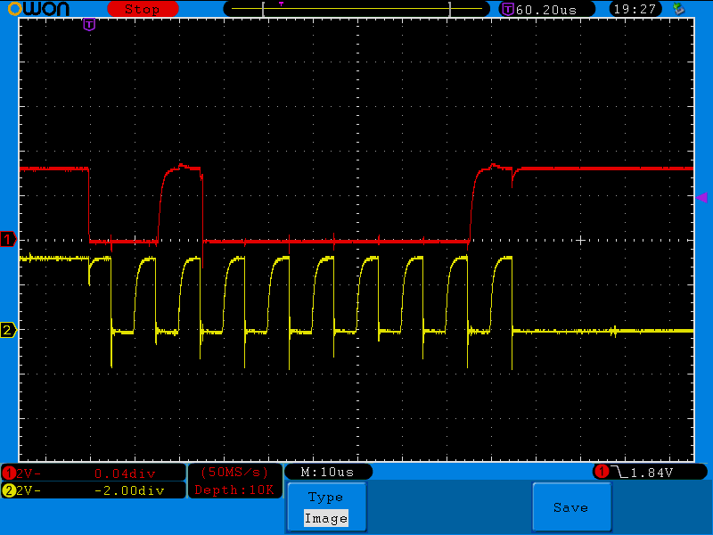

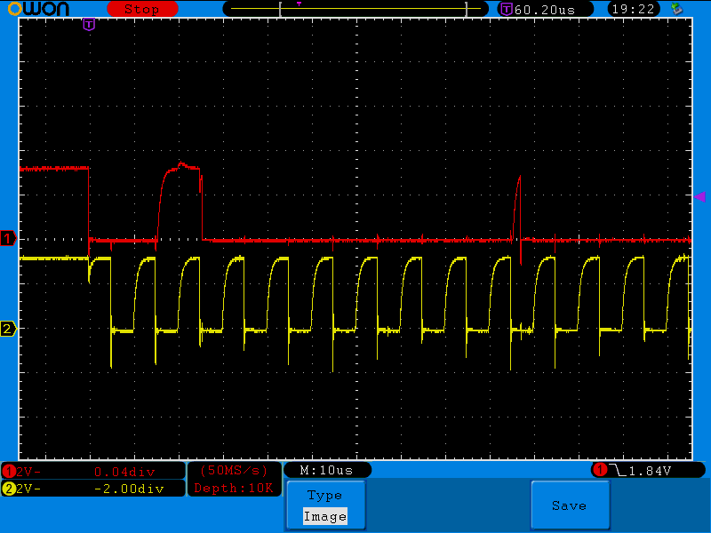

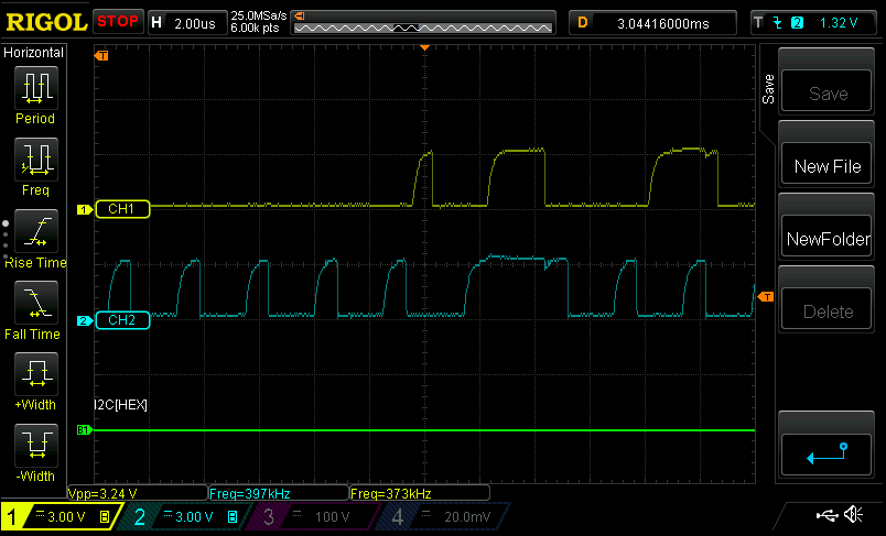

Zu 1: Am Ausgang hängt eine LED. Kathode am GPIO, dann Vorwiderstand
dann GND. Zuerst setzte ich via mcp23009_setIODirection(0x00) alle IOs
als Ausgang. Siehe Bild scope_0.png.

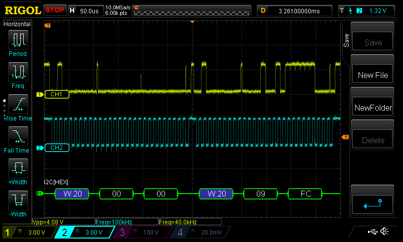

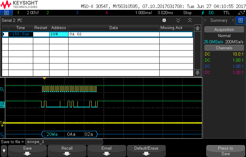

Versuche ich danach via mcp23009_writeIOs(0x02) den GPIO2 zu setzen, tut
sich nichts. Geschrieben wird auf das Register OLAT (0x0A). Siehe Bild
scope_2.png. Im DB steht: "A write to this register modifies the output
latches that modifies the pins configured as outputs."
Das sollte doch so passen, oder muss sonst noch etwas gemacht werden?

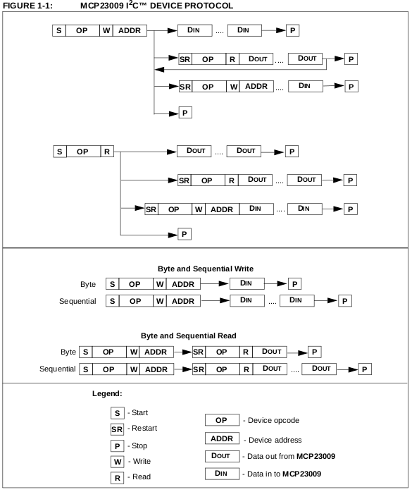

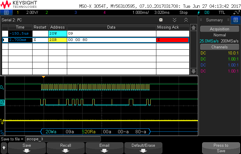

Zu 2: Die Reihenfolge wie man die Eingänge wieder liest, ist für mich
nicht ganz nachvollziehbar. Im DB, ist folgende Zeichnung (Siehe Bild
protocol.png) angegeben. In der Routine mcp23009_readIOs(), mach ich
folgendes:
- START
- Schreibe Adresse mit Write Bit
- Schreibe 0x0A (GPIO Register)
- RESTART
- Schreibe Adresse mit Read Bit
- Lese mit ACK
- Lese mit NACK (Hier stollen die IOs stehen)
- STOP
Aber irgendwie passt da was nicht. Es werden auch immer zu viele Bytes
zurückgeschickt, egal ob ich mit NACK quittiere. Eventuell stimmt das
Vielleicht könnte sich mal jemand den Code anschauen und da Tips geben.

Ja, du hast recht. Von alleine kann der Slave nichts schicken - der
Master gibt ja den Takt vor. Hier nochmal der "Netto"-Code, ohne meine
Unterfunktionen:
// START
while( I2C_GetFlagStatus(I2C1,I2C_FLAG_BUSY) );
I2C_GenerateSTART(I2C1, ENABLE);
while( !I2C_CheckEvent(I2C1,I2C_EVENT_MASTER_MODE_SELECT) );
// Address und Write Bit
I2C_Send7bitAddress(I2C1, 0x40, I2C_Direction_Transmitter);
while( !I2C_CheckEvent(I2C1,I2C_EVENT_MASTER_TRANSMITTER_MODE_SELECTED) );
// Transmit Byte
I2C_SendData(I2C1, 0x09);
while( !I2C_CheckEvent(I2C1,I2C_EVENT_MASTER_BYTE_TRANSMITTED) );
// RESTART
while( !I2C_CheckEvent(I2C1,I2C_EVENT_MASTER_BYTE_TRANSMITTING) );
// Address und Read Bit
I2C_Send7bitAddress(I2C1, 0x40, I2C_Direction_Receiver);
22
while( !I2C_CheckEvent(I2C1,I2C_EVENT_MASTER_RECEIVER_MODE_SELECTED) );
23
24
// Receive with ACK
25
I2C_AcknowledgeConfig(I2C1, ENABLE);
26
while( !I2C_CheckEvent(I2C1,I2C_EVENT_MASTER_BYTE_RECEIVED) );
27
I2C_ReceiveData(I2C1);
28
29
// Receive with NACK
30
I2C_AcknowledgeConfig(I2C1, DISABLE);
31
32
io_data = I2C_ReceiveData(I2C1);
33
34
// STOP
35
I2C_GenerateSTOP(I2C1, ENABLE);
36
while( I2C_GetFlagStatus(I2C1,I2C_FLAG_STOPF) );
Fällt dir da was auf?
> pegel schrieb:
>> Wie hast du ADDR beschaltet?
> Muß richtig sein, der Slave liefert ein ACK
Ja, die Adresse passt. Der ADDR Pin liegt auf GND.

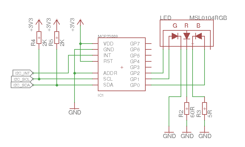

von Markus M. (mmax)
pegel schrieb:
> Sieht falsch aus, wenn es wirklich so ist.
Beschaltung sieht so aus. Müsste schon passen, oder?
Vielleicht noch einen Pull-Down auf die Interrupt-Leitung (INT) zum MC.
von Philipp K. (philipp_k59)
Der Expander hat doch Open-Drain Pins.. die Schalten nach Masse.
bedeutet normalerweise das man die Dioden an Plus legen muss und minus
über den Expander schaltet.
falls die Dioden danach negiert sind lässt sich das mit IO-Direction
ändern
Mal abgesehen vom i2c, warum gönnst Du der grünen LED keinen
Vorwiderstand? Und 5Ohm für die blaue mag zwar rechnerisch passen,
praktisch ist der aber zu klein.
von Peter D. (peda)
Bei 220µA Pullup sollten die LEDs nicht sonderlich hell sein.
> ändern
Oje, ich befürchte du hast recht. Da hab ich das DB schlecht gelesen
grrrr
Ich bin extra vom PCF8574 auf diesen umgestiegen weil ich die Versorgung
schalten muss. Hatte das auch mit dem MCP23008 am Steckbrett getestet
und dachte dass der MCP23009 das auch kann.
Danke für den Hinweis. Jetzt werde ich doch den 08er im kleinen QFN
Package nehmen müssen.
Damit sollte das erste Problem schon mal behoben sein.

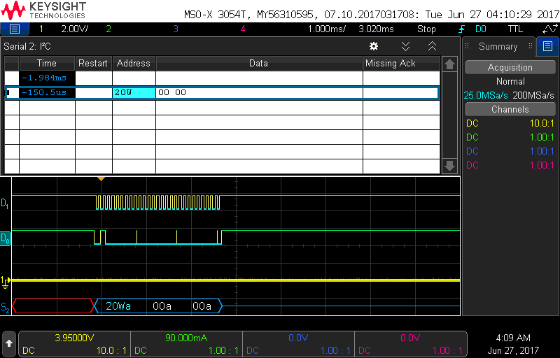

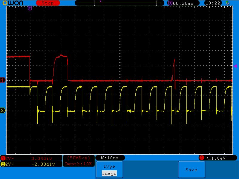

Ich habe das auch probiert.
I2C Pullups 10k. GP0 und GP1 -> Kathode LED -> R -> VCC.
Dann habe ich es auf Steckbrett mit Reset Leitung und ohne probiert.
Dabei ist mir aufgefallen das die sehr empfindlich ist.
Der Reset erfolgt schon wenn man den isolierten Draht berührt.
Habe dann ein STM32 Pin dazu verwendet.
Die LEDs leuchten mit der Übertragung wie im Bild.
> dann GND.
Da ist so ziemlich alles falsch, was bei 2 Bauteilen eben möglich ist.
Der GPIO besitzt einen Open Drain Ausgang (Datenblatt S.1), d.h. er kann
grundsätzlich nur nach Gnd schalten. Wie soll die LED jemals Strom
bekommen, wenn das andere Ende ebenfalls (über den Widerstand) an Gnd
hängt.
So wie du es beschreibst, hängt die Anode über den Widerstand an Gnd.
Mit der Anode an Gnd und der Kathode an irgendeinem positiveren
Potential, kann die LED nicht leuchten - egal was du programmierst.
Bei zufälligem Verschaltung von LED/VCC/GND und GPIO gibt es vier
Möglichkeiten, von denen genau eine funktionert. Du hast mit sicherem
Griff diejenige Möglichkeit erwischt, bei der es aus zwei Gründen
nicht funktionieren kann (LED-Polung, Typ der GPIO Ausgangsstufe).
Bevor du dich an I2C-Kommunikation mit so einem Chip wagst, solltest du
dich erstmal mit den Grundlagen von LEDs und elementarsten digitalen
Schaltstufen beschäftigen.
So, update ... aber noch immer nicht geschafft.
Ich bin jetzt auf den MCP23008 (aus oben erwähnten Gründen) umgestiegen.
Am Steckbrett funktioniert alles soweit, nur in meiner eigenen
Schaltung, bleibt das ACK nach dem senden der I2C Adresse aus. Anbei
zwei Oszi Screenshots.
Erstes Bild (mit OK) zeigt die funktionierende Kommunikation. Wobei da
der MC auch auf meinem eigenen Board sitzt, der MCP23008 am Steckbrett.
Im zweiten Bild (ERROR) sieht man das fehlende ACK. Selber MC in der
selben Schaltung nur das der MCP auf einer zweiten Platine von mir
sitzt.
Die PullUps auf SCL, SDA sind in beiden Fällen 10k, wobei ich auch schon
mit 4,7K probiert hab.
Irgendwie zieht der MCP in meiner Schaltung die Datenleitung für das ACK
nicht runter.
Hat vielleicht jemand eine Idee, was da nicht passen könnte?
Naja ... wenn man zu blöd zum routen ist, dann kann das nicht
funktionieren.
Aber jetzt haut alles hin!
