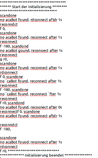

ich versuche schon seit Tagen, den ESP8286 Thing Dev von SparkFun
(https://www.sparkfun.com/products/13711) mit einem Arduino Uno Board zu
verbinden aber es funktioniert nicht.
Ich bekomme immer kommische Werte auf dem Monitor (siehe Ergebnisse als
Anhang). Für die Verbindung habe ich RX von ESP8266 an Pin 10 des
Arduino Unos und TX and Pin 11 des Arduinos. Anbei könnt ihr den Code
finden.
Vielleicht hat einer es schon ausprobiert und kann berichten, ob dies
geht. Sonst freue ich mich auf eure Hilfe.
Vielen Dank!
Den Meldungen nach zu urteilen läuft auf dem Teil keine AT-Firmware. Es
ist für die Verwendung ohne extra Arduino-Board gedacht, d.h. die
Software wird zwar in der Arduino-IDE geschrieben, aber über den
USB-Anschluss direkt auf das Board geladen und dort ausgeführt.
