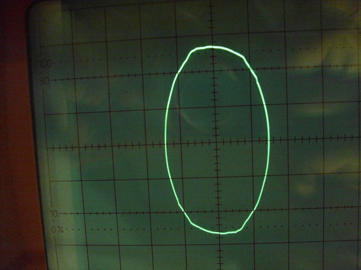

Auf dem TB board alle Elkos getauscht. der Strahl ist nach wie vor ein
wildes Gegragel, und die Y - Ablenung stimmt auf CH I nicht. Bei X-Y ist
nur eine schräge Ellipse zu sehen. Alle anderen Funktionen stimmen (x-
Pos, Y- adjust, Focus, Intens, usw), die Röhre habe ich mit einem 1:100
Tastkopf nachgemessen. Alles soweit mal im Rahmen des Erwartbaren.

Das ist eine präzise Fehlerbeschreibung - ne, mach doch mal bitte ein
Bildschirmfoto.

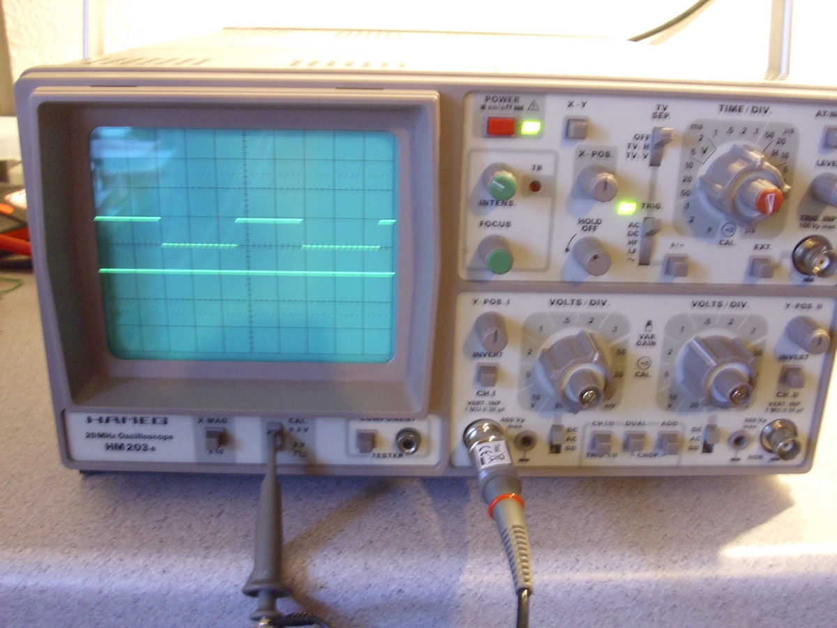

von Johannes S. (oszimus)
So, hier mal ein Bild vom Stand:
Vom äusseren Zustand übrigens 1A, wenn man das Alter des Gerätes bedenkt
und es ist die Mühe wirklich wert. Ich müsste die Rechnung für meines
mal raussuchen, aber wimre hat es 1500 DM gekostet, was für mich als
junger Tontechniker eine Menge Holz war - gut, ich habe es auch in der
Apotheke Plastronic gekauft, die damals was besseres glaubten zu sein.
Selbst wenn du also noch ein paar Stunden hineinsteckst, ist die
Kaffeekassengabe eine gute Investition gewesen. Röhre sieht noch sehr
gut aus und der Netztrafo ist ja auch in Ordnung. Alles andere kann man
reparieren.
Sieht schon mal nicht schlecht aus. Hier noch ein Bild vom Signal.
So ganz homogen ist die Anzeige des Komponententesters nicht. Weder beim
204 noch beim 203, d.h. der Kreis beim Kondensator sieht etwas arg nach
moderner Kunst aus.
Da brauche ich jetzt eine Idee, oder ist das bauartbedingt ?

Nun brauch ich immer noch eine Idee, wie man den Kreis beim Comp-Test

Öh, damit kann ich jetzt nichts anfangen, zumal ich von moderner Kunst
nun gar nix verstehe. Wie wärs mit einem Screenshot?
Hier mal das Bild zur Frage.
von Dieter F. (Gast)
> Und ich habe, als von der Welt abgehängter alter Sack, der von der
> Jugend im Eiltempo überholt wird immer noch keine Lösung, wie ich den
> Kreis beim Comp Test smoothenized bekomme........
Sieht doch gut aus :-) - vergleiche
http://www.hobby-bastelecke.de/messen/oszi_komponententester.htm
Alles bestens. Und da jetzt wieder die Nummer 'Früher war alles besser'
gegeigt wird, verabschiede ich mich artig :-)
