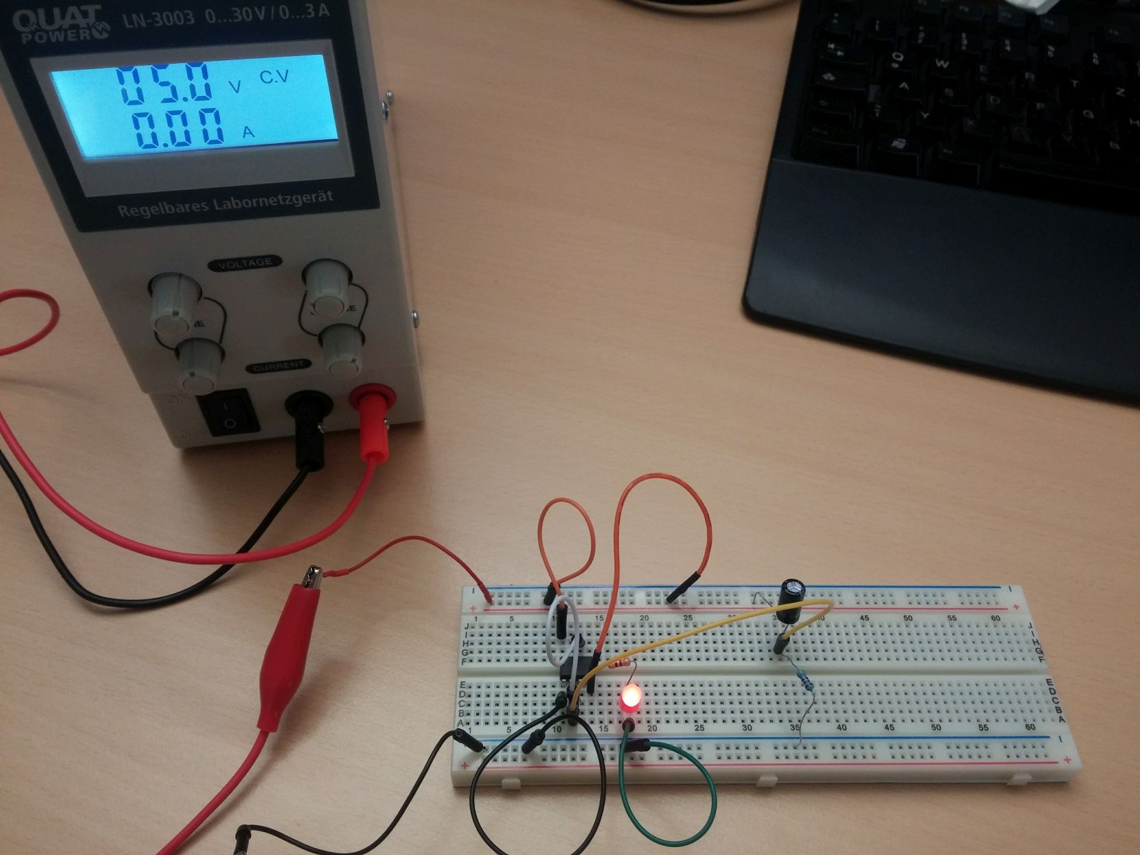

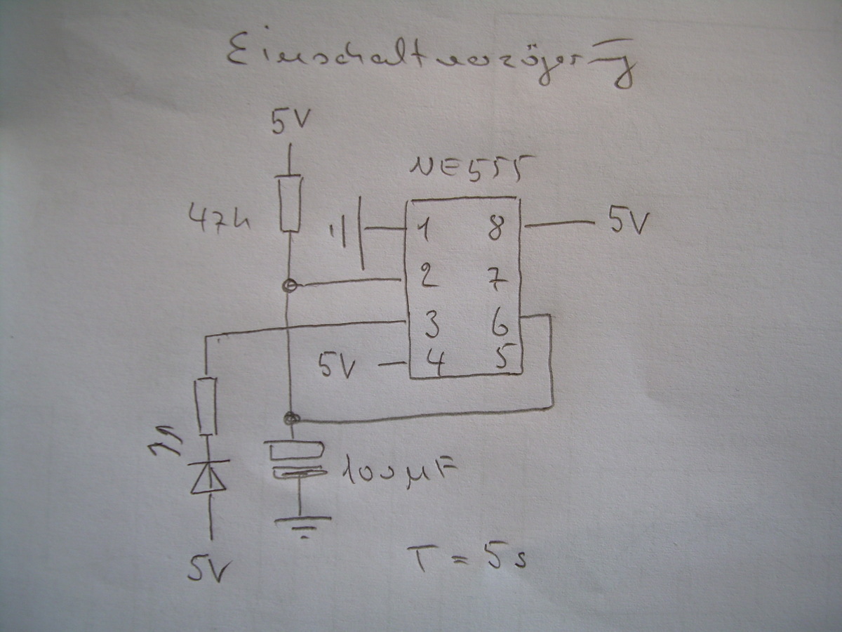

Dazu gibt es ja diverse Schaltbilder. Ich habe nun die im Anhang gewählt
(von
http://www.learningaboutelectronics.com/Articles/555-timer-delay-before-turn-on-circuit.php).
Ich habe die Schaltung nachgebaut und an ein Labornetzteil mit 5V
angeschlossen. Wie zu erwarten war leuchtet die LED nach ein paar
Sekunden, aber nur relativ dunkel. War mir bei 5V aber auch klar, weil
dann leuchtet sie ja nur mit 5V/470 Ohm = ~10mA.

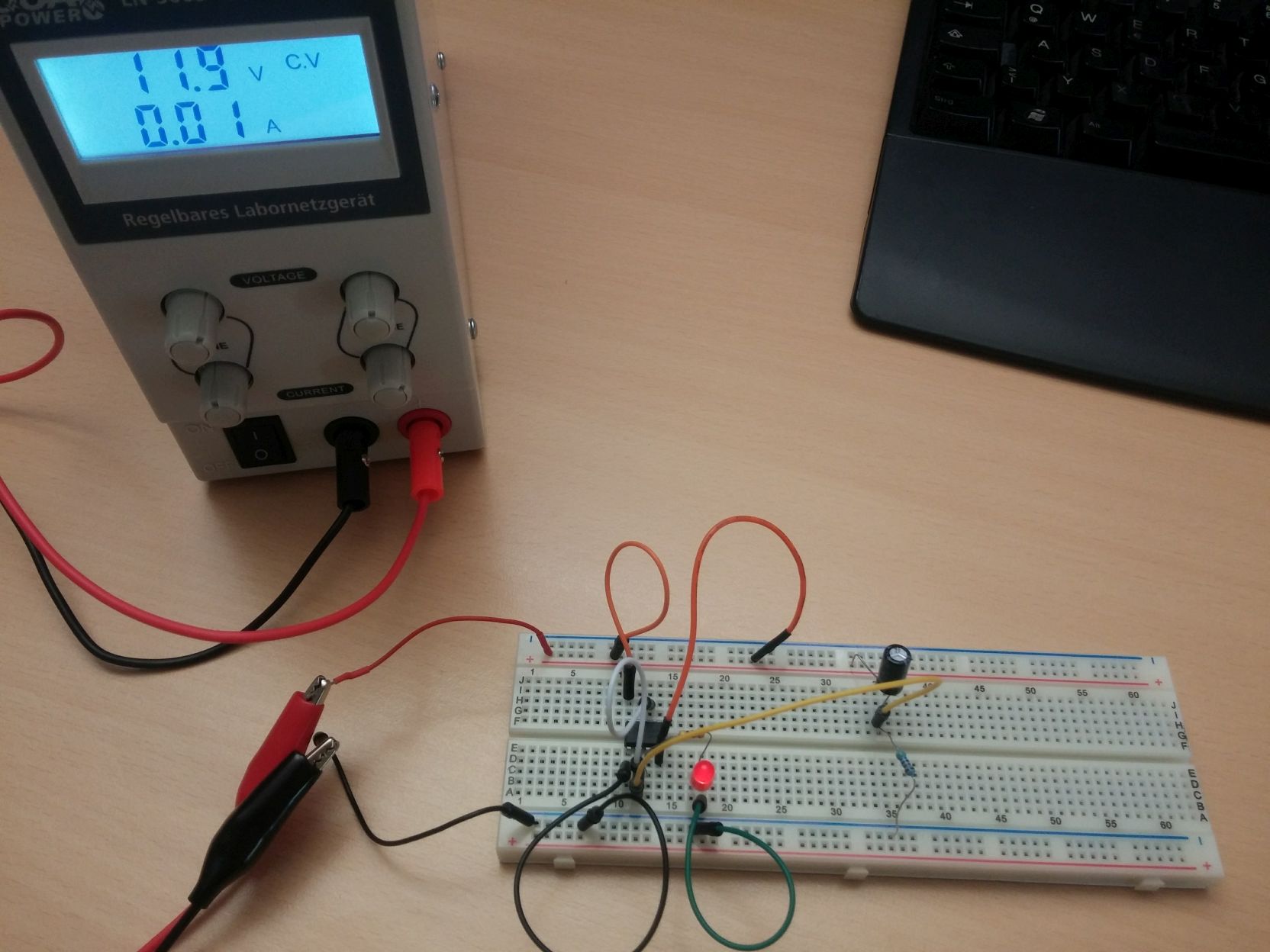

Daraufhin habe ich die gleiche Schaltung nochmal unter 12V getestet:
Damit sollte die LED ja mit 12V/470 Ohm = ~25mA leuchten, und somit hell
sein. Die LED leuchet jedoch nur ganz, ganz schwach. Sobald ich jedoch
den Elko rausziehe (100µF, 35V) leuchtet sie hell. Kann mir dieses
Verhalten jemand erklären? Diese Schaltung sind meine ersten Gehversuche
mit dem NE555 und RC-Gliedern, daher verzeiht mir bitte wenn ich irgend
eine ganz simple Sache übersehen habe / nicht verstehe. Im Video auf der
beschriebenen Seite wird die Schaltung anscheinend mit 6.4V gespeist,
dort leuchtet die LED aber auch vergleichsweise hell.

von Chris G. (m0m0)
StarLord schrieb:
> Deine Berechnungen zu den LED-Strömen müsstest du noch einmal
> überdenken: Die gesamte Spannung fällt nicht nur am Widerstand, sondern
> auch an der LED ab.
Ahja. Rote 5mm LED, also ca. 1.6V Durchlassspannung.
5V: (5V-1.6V)/470 = ~7,2mA
12V: (12V-1.6V)/470 = ~22,1mA
Richtig?
Erklärt aber nachwievor nicht warum bei 5V die LED hell ist und bei 12V
sehr dunkel, oder?
> Die LED leuchtet hell, wenn du den Elko entfernst, da der Trigger-Input
> active Low ist.
D.h. durch den fehlenden Elko zieht der 47 kOhm Pin 2 auf GND, der NE555
triggert und zieht Pin 3 (Output) auf HIGH, wodurch die LED hell
leuchten kann, richtig?. Aber warum leuchtet sie dann anfangs schwach
bei 12V ?

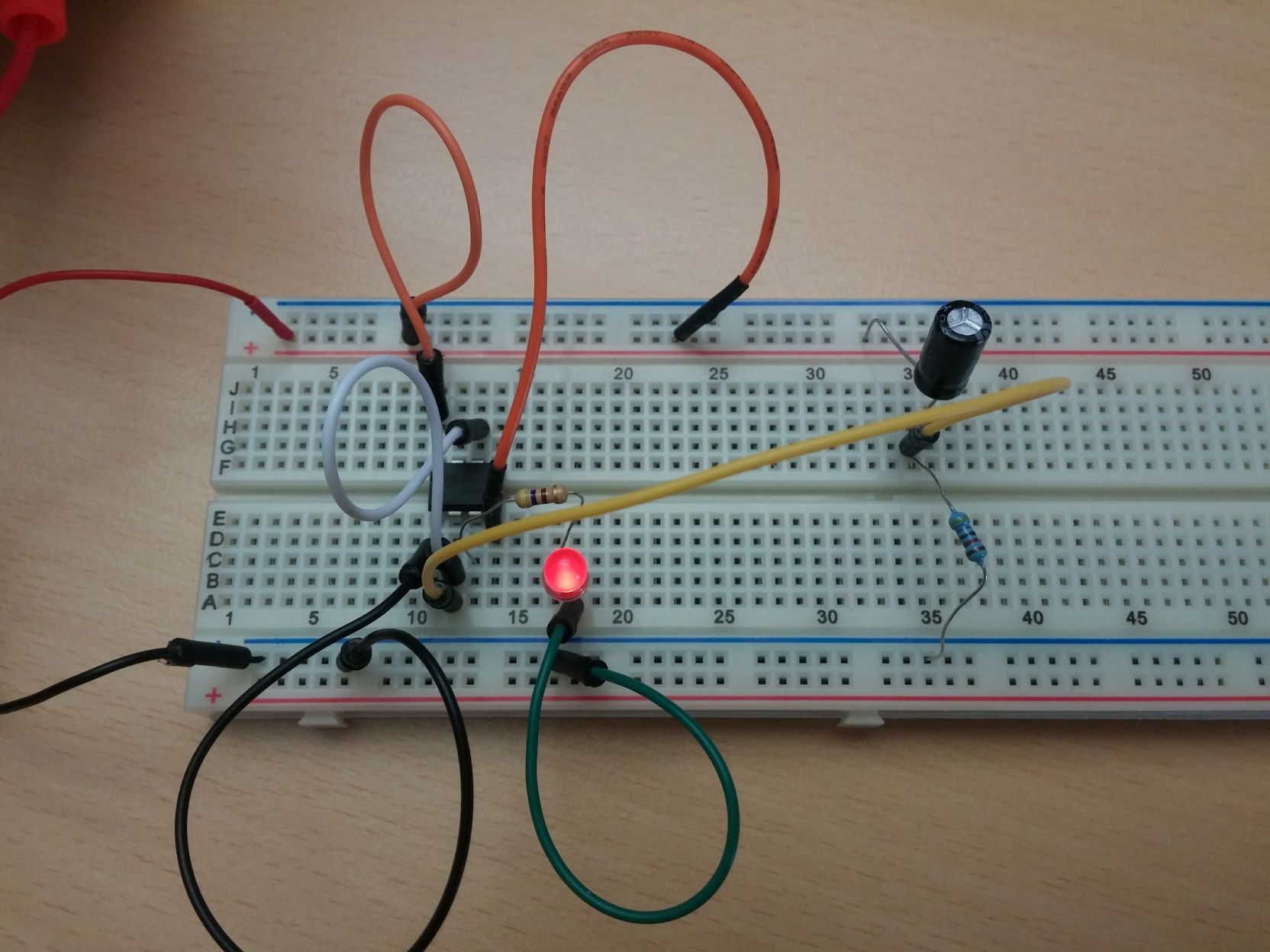

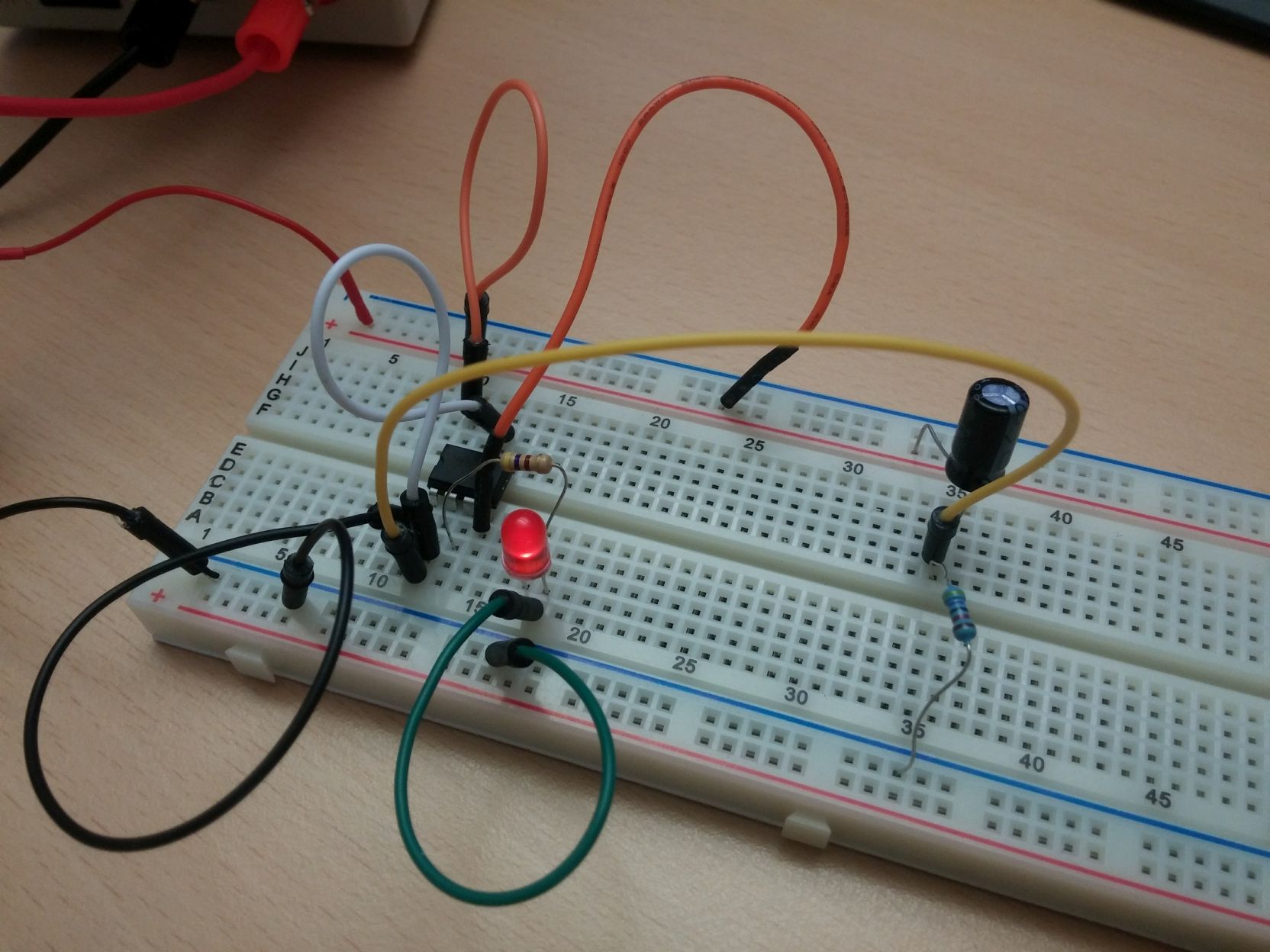

von Chris G. (m0m0)
göllner schrieb:
> Sende mal bitte ein Foto, auf dem man deine Verschaltung erkennen kann.
> Vielleicht Aufbaufehler?
Im Anhang.
von Harald W. (wilhelms)
Bei Steckbrettern muss man immer mit Kontaktproblemen rechnen.
Besser ist, man lötet solche Schaltungen auf Lochrasterplatinen.
Für das Verständnis von 555-Schaltungen sollte man sich den
Innenschaltplan ansehen und auch mal gezielt die Spannungen
an den Komparatoreingängen nachmessen.
von Mario L. (mlatzig)
Mal so nebenbei... auch wenn bei deinem Schaltaufbau die Verzögerung
selbst funktioniert...
Hast du schon gemessen, ob am +-Pol des Elkos auch deine
Versorgungsspannung anliegt? Ich frage, da dein Elko auf der anderen
Hälfte des Steckbrettes aufgebaut ist. Ich hab bei mir ein Steckbrett,
wo die Versorgungspannungsfelder in der Mitte getrennt sind. Das hat bei
meinen ersten Versuchen mit dem Steckbrett mal einige Fluchlaute
verursacht :-)

von juergen (Gast)
Wenn zwischen Pin 8 und Pin 4 eine Spannung von 5V anliegt, braucht man
sich nicht wundern, wenn sich nichts tut.
Leitungskreuzungen zeichnet man schon seit acht Jahrzehnten nicht mehr
mit "Kringel". Leitungsverbindungen werden mit Punkt gekennzeichnet.
Kondensator und Widerstand sind nicht richtig und wer weiß, was noch
alles nicht stimmt an diesem Schaltplan!
von juergen (Gast)
Sorry! Pin 8 und 4 sind richtig angeschlossen.
von Chris G. (m0m0)
> Verzögerung
> verursacht :-)
Solche Steckbretter hab ich auch schon gesehen, aber da ist auch die
rote aufgemalte Linie unterbrochen um zu signalisieren, dass links und
rechts getrennt ist. Ist bei mir aber nicht der Fall.
Teo D. schrieb:
> A bisserl rumwackeln sollte Erkenntnis bringen.
Rumgewackelt hab ich schon. Damit schaffe ich es teilweise, dass bei 5V
die LED auch schwach leuchtet. Nicht aber, dass sie bei 12V hell
leuchtet.
Ich hab auch die Schaltung schon auf die Seite gestellt sodass ich nix
berühren kann und nur die Versorgungsspannung getrennt und einmal mit 5V
und einmal mit 12V angesteuert. Gleiches Ergebnis. Bei 12V immer nur
schwach leuchtend.

Warum? Pin 8 ist VCC, also Versorgungsspannung, somit +5V. Pin 4 ist
Reset und active Low, also muss auf HIGH = VCC gehalten werden, damit
kein versehentlicher Reset gemacht wird. Das habe ich in etlichen
NE555-Schaltungen so gesehen. Teilweise mit einem Widerstand dazwischen.
Oder versteh ich da was falsch?
edit: OK, also passts doch so.
Wie die Leitungskreuzungen gezeichnet sind tut nun wirklich nichts zur
Sache.
Dort wo ich den Schaltplan her hatte ist auch ein Youtube-Video dabei,
wo die Schaltung gezeigt wurde (siehe erster Beitrag), und dort
funktioniert sie.
Wie wäre denn die Schaltung dann richtig?
von Teo D. (teoderix)
Solch Luxus hat ich nich.
Die Schaltung, so wie du sie aufgebaut hast MUSS funktionieren.
Da is was krudes in Gange.
Die China-Strippen wurden sicher auch schon getauscht, o. haben
zumindest ihren Platz gewechselt?!
Die Verzweiflung stirb zu Letzt!
Hab' schon lange nichts mehr mit Timerschaltungen gemacht.
Da müßte ich mich erst wieder in die Materie vertiefen.
Aber trotzdem frage ich mal vorsichtig, wie der 100uf-Kondensator wieder
entladen wird, nachdem einmal die Verzögerung angesprochen hat.
Kurt B. schrieb:
> Der 555 schwingt gerne wenn er keinen guten Bezug hat.
Chris, spendiere ihm doch mal nen Abblock-Kondensator!
von juergen (Gast)
Für einen erneuten Einschaltvorgang müßte er doch leer sein?
von juergen (Gast)
juergen schrieb:
Ich denke schon, daß es daran liegt!
Entlade doch einfach mal den Kondensator vorher und schalte dann die
Betriebsspannung ein! Ich denke, dann wird die Einschaltverzögerung
funktionieren.
Ich werde die Schaltung morgen mal aufbauen.
Ich finde den Ansatz nämlich ganz originell!
Mit der pos. Flanke anfangs an Klemme 6 wird der Timer definiert am
Ausgang auf null gesetzt und später über Klemme 2, wenn dort die
Spannung unter einem Drittel der Betriebsspannung abfällt (neg. Flanke),
wird der Ausgang auf high geschaltet.
Sehe ich das so richtig?

von Chris G. (m0m0)
> funktionieren.
Hab ich auch schon getestet. Ich hab die Schaltung auch auf einem neuen
Steckbrett mit anderen Bauteilen und "China-Kabeln" aufgebaut, gleiches
Ergebnis. Mit 5V leuchtet die LED heller als mit 12V.
Michael B. schrieb:
> Chris G. schrieb:
>> Kann mir dieses Verhalten jemand erklären?
> Du hast die Schaltung falsch aufgebaut.
Ist das eine Vermutung weil ich's nicht hinkrieg, oder hast du in meinen
Fotos einen Fehler an meinem Aufbau gesehen?
von Kurt B. (kurt-b)
Während des Umschaltens der Ausgangsstufe macht diese einen Kurzschluss.
Das muss die Versorgung abfangen.
So wie sie jetzt ist kann das nicht gehen.
Ein Elko zwischen 1 und 8 ist der erste Schritt.
Dann darf keine Rückwirkung vom (LED)Diodenstrom gegen Masse auf den
Massepin 1 oder die zeitbestimmenden Bauteile erfolgen.
 Kurt

von juergen (Gast)
juergen schrieb:
> juergen schrieb:
> Ich denke schon, daß es daran liegt!..........
Was habe ich da bloß schon wieder für einen Unsinn geschrieben???
Die Schaltung arbeitet hervorragend! Ich habe sie heute morgen aufgebaut
und intensiv getestet.
Der Kondensator wird innerhalb kürzester Zeit (ca. 1s) über Klemme 2 zur
Plus-Versorgungsspannung hin entladen. Also keine Probleme an der Stelle
soweit!
Bei 5V Versorgungsspannung (unterste Grenze) sind höchstens 3,5V an Pin
3 zu erwarten, d. h.: mehr als etwa 100-200Ohm Vorwiderstand für die LED
sind nicht angebracht.
Wenn sich die Schaltung wie geschildert seltsam verhält, dann schwingt
sie meistens. Ein Oszilloskop schafft Klarheit!
Anbei noch mal die Schaltung anders an die Versorgung angeschlossen.
von Chris G. (m0m0)
Ich hab sie gestern mit dem 100nF Kondensator zwischen VCC und GND ja
auch unter 12V zum Laufen bekommen und hab sie auch etwas getestet und
gemessen.
> soweit!
Diese Beobachtung hab ich gestern auch gemacht, also nach gut einer
Sekunde war der Kondensator schon fast entladen.
Mit dem 100nF zwischen VCC und GND und einem 10nF von Pin5 nach GND
scheinen sich bei mir alle Schwingungen bzw. Kurzschlussprobleme behoben
zu haben.
Du hast die LED also an VCC angeschlossen. D.h. sie leuchtet, wenn Pin 3
LOW ist, richtig?
Ich hab die Teile gerade nicht da, darum kann ichs grad nicht
ausprobieren, aber eine Frage dazu:
Wann genau ist Pin 3 denn nun HIGH und wann LOW? Man kann, soweit ich
gelesen habe über Pin 3 ja "sourcen" und "sinken". Wenn unsere Schaltung
bis auf das, ob die LED nach VCC oder GND angeschlossen gleich ist, kann
sie dann gleich funktionieren?
von Chris G. (m0m0)
Chris G. schrieb:
> LOW ist, richtig?
Ah, ich hab gerade gesehen, dass du gegenüber der Ursprungs-Schaltung
den Kondensator und Widerstand vertauscht hast. Dadurch ist das
Verhalten eigentlich "invertiert" und sollte gleich funktionieren, wenn
die LED an VCC statt GND hängt: in der Ursprungsschaltung sind TRIG und
Threshold anfangs HIGH, daher kippt der 555er anfangs noch nicht und OUT
ist LOW. Wenn der Kondensator voll genug ist, dass an TRIG nur mehr
unter ein Drittel der Versorgungsspannung ankommt kippt die Kippstufe
und OUT wird HIGH, wodurch die nach GND angeschlossene LED leuchtet.
In deiner Schaltung ist der Widerstand oben und Kondensator unten, d.h.
TRIG und Threshold sind anfangs LOW (bis sich der Kondensator aufgeladen
hat). TRIG = LOW = NE555 kippt noch nicht, Threshold = LOW = OUT HIGH
(anscheinend) = über VCC angeschlossene LED aus. Wenn der Kondensator
über 2 Drittel aufgeladen ist schaltet der 555er OUT auf LOW und die LED
kann leuchten.
Hab ich das alles richtig verstanden?
Eine Frage hätte ich dazu aber noch: wo genau ist das Verhalten
beschrieben, dass OUT (Pin 3)  HIGH ist, wenn Threshold LOW ist, während
TRIGGER (Pin 2) noch nicht gesetzt wurde (also HIGH) ist? Hab das in den
Datenblättern irgendwie nirgends rauslesen können.
Und nochwas:
> soweit!
Wie genau funktioniert das? Wie entlädt er sich zur
Plus-Versorgungsspannung hin? Müsste sich doch Richtung GND entladen,
oder?

von juergen (Gast)
Chris G. schrieb:
> ...Plus-Versorgungsspannung hin? Müsste sich doch Richtung GND entladen,
> oder?...
Nein! Nicht in Richtung GND! Von Pin 2 über den oberen Zweig der
Innenschaltung des NE555 fließt die neg. Ladung des Kondensators in
Richtung Vcc, und, weil da der Plus vom Kondensator angeschlossen ist,
kommt es zur Entladung des Kondensators.
