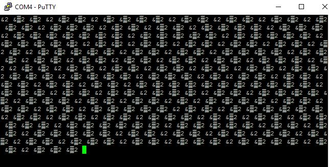

Ich versuche die Kommunikation zwischen uC Atmega 1284p mit 16MHz und PC
über USART. Dabei benutze ich folgendes Programm, wobei dies
grösstenteils dem Beispiel aus dem Datenblatt entspricht.
Das Problem liegt darin, dass komplett falsche Zeichen ausgegeben
werden. Ich sehe jedoch nicht weiter, wo das Problem liegen könnte.
Im Anhang ist die Ausgabe vom Putty Terminal. Dieses habe ich auf eine
Baudrate von 9600 eingestellt, Parity: none, Flow Control: XON/XOFF, 8
Datenbit, 1 Stopbit

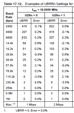

das kann doch nicht funktionieren, ließ mal das Datenblatt was in UBRR0
für ein Wert rein muss.

Ich habe mal 103 in dieses Register geschrieben und den Modus in den
asynchronen gewechselt und jetzt funktioniert es:)
Habe den Baud-wert in der Initialisierung falsch interpretiert.
Danke für die schnelle Hilfe

Das geht auch noch etwas portabler:
#define UART_BAUD_RATE 9600
   uint16_t baud = F_CPU / (UART_BAUD_RATE * 16L) -1;
   UBRRH = (uint8_t) (baud >> 8);
   UBRRL = (uint8_t) baud;
Da kommt dann für baud ebenso die 103 raus.
Vorteil: Solltest Du mal Deine UART-Routinen für einen AVR mit anderer
Taktrate verwenden wollen, brauchst Du am Code nichts zu ändern.
Dasselbe gilt für UART_BAUD_RATE. Bei einer Änderung auf 19200 ist
lediglich das #define dafür zu ändern.
