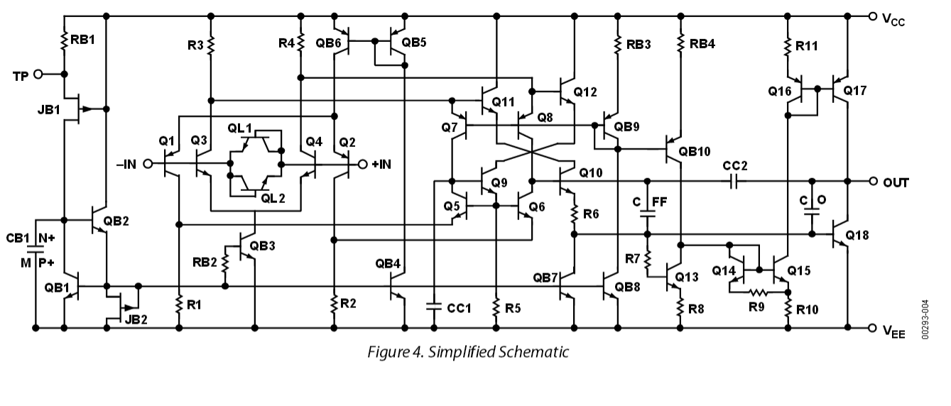

Eval_Board2 schrieb:
> Ich hab den OP484 bei dem eventuell drei wegen dem Test
> ausgefallen
> sind. Wird noch untersucht.
> Im Anhang habe ich ein Ersatzschaltbild des OP484 beigefügt.
Ich würde sagen, die B-E-Strecke von Q10 wurde überlastet :-)

Aus der "Schaltung" vom OPV wird dir das keiner sagen können...

Ich wollte nur wissen welches Risiko es bei dem OP484 gibt und ob die
Eingangsstufe da empfindlich sei könnte und was dabei passiert, wenn man
an der falschen Stelle eine zu hohe Spannung anlegt. (Alles bei
ausgeschaltetem OP)
Im Datenblatt z.B. steht, dass absolute max. rating für Diff. Voltage
0.6V beträgt. Wenn das im ICT nicht eingehalten wird oder wenn irgendwie
durch Messspannung und Guardspannung da 0,6V Differenzspannung im
Bauteil anliegen, könnte ja die Eingangsstufe degradieren. (bei nicht
korrekter Strombegrenzung)

So der Operationsverstärker wurde getestet: quad OP484
Alle vier OPs des Packages haben einen erhöhten Bias-Strom von 2772nA
(Spec.Wert ist 350nA), obwohl für die Schaltung nur 2 OPs verwendet
werden. Spricht das für ein ESD-Schaden? Temperatuschaden beim Löten?

Das Problem gibt es in der Tat. Beim ICT wird zum Beispiel geprüft, ob
der richtige IC verbaut und gut verlötet ist. Dabei werden die
Schutzdioden durchgenmessen. Maximale Spannung und Strom können dabei
schon mal überschritten werden.
Das Programm für den ICT kann daraufhin untersucht werden und diese
Prüfschrittee entfernt werden. Das geht natürlich auf Kosten der
Testtiefe, aber defekte Bauteile sind noch blöder.

Danke, das werde ich mal überprüfen. D.h. ja, dass an die Diode eine
Spannung von über 0,6V 0,7V angelegt wird um die zu prüfen. Der OP484
könnte da schon kritisch reagieren.
