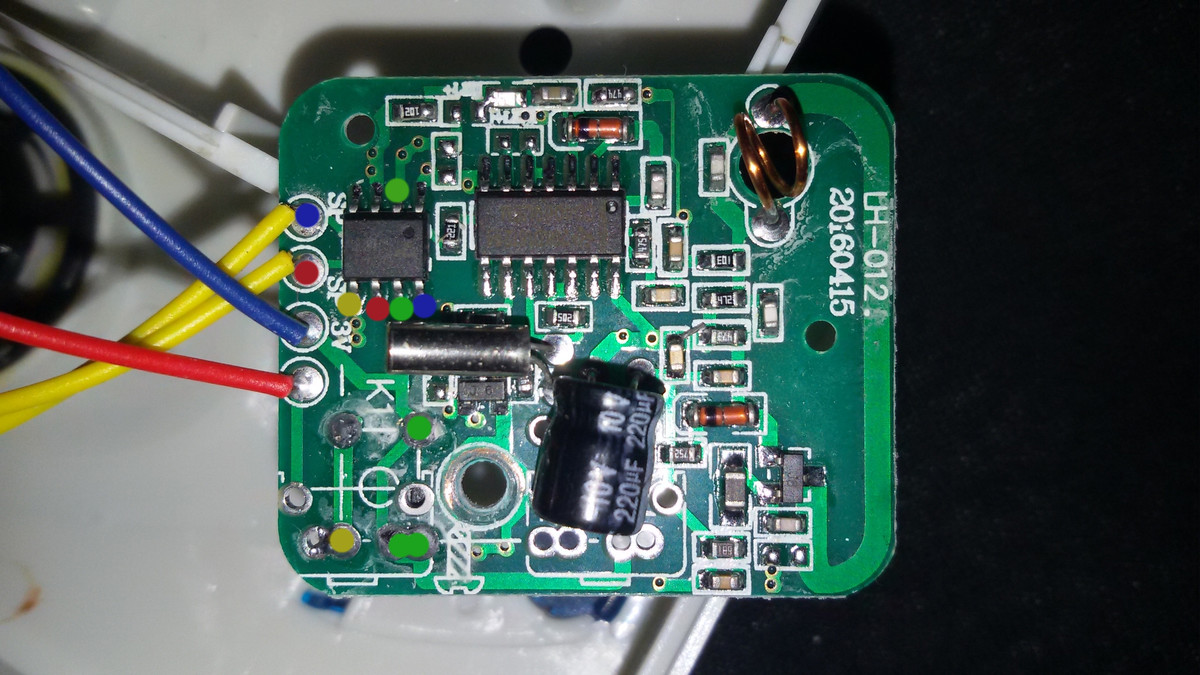

Ja so dachte ich auch!
deswegen habe ich mit dieses Set gekauft:
http://www.ebay.de/itm/HOT-LED-Funkgong-T-rklingel-Kabellos-Fernbedienung-32-Songs-R7/132192376422?ssPageName=STRK%3AMEBIDX%3AIT&_trksid=p2060353.m1438.l2649
Ist auch heute angekommen und muss anscheinend nicht mit 12v betreiben
werden. Bei 6v und sogar 3v wird das Signal ebenfalls übertragen. Was
ich allerdings gerne machen würde, wäre das Signal nicht am Lautsprecher
sondern vorher abzugreifen (sonst schaltet der Optokoppler ja über die
gesamte Klingel dauer). Wo wäre das möglich, hat jemand eine Idee? Ich
habe mal ein Foto der Platine angehängt:
Wegen der Störempfindlichkeit: Welche Gefahren lauern denn? es wäre
schlimmer aber auch kein Beinbruch wenn das Signal mal nicht ankommt,
als wenn es einen Fehlalarm geben würde....
Gast #5056787
nein, mit dem Taster soll ein Visueller Countdown gestartet werden.
Sollte es also passieren dass man ein zweites mal drücken muss oder der
Countdown von alleine los geht, dann wäre es nicht so schlimm...
Leider bekomme ich das nicht so richtig nachvollzogen. Ich habe versucht
die beiden ICs zu googeln. Den einen finde ich nicht, vermutlich weil
ich die Beschriftung nicht richtig entziffern konnte. Bei dem anderen
handelt es sich um einen CD4069UBM. Ich kann mit meinem Multimeter auch
auf Durchgang prüfen wenn wir so der Lösung etwas näher kommen können...
Es gibt z.B. einen Taster mit dem wohl der gewünschte Ton eingestellt
werden kann. Ich habe diese Verbindungen und den Lautsprecher mal
eingezeichnet. aber vermutlich müsste ich bereits vor dem IC den ich
nicht identifizieren kann ein Signal abgreifen oder?
#5056838
Sieht so aus. Sound-Chip?!
Suche da die VCC/GND Pins. Der Rest sollten dann Eingänge sein, die
Tasten haste ja schon. Dort die Pegel messen und dann noch mal wenn's
Klingelt. Oder mit einem ~470-Ohm Widerstand, dort den Pegel auf das
andere Potential zu ziehen, wenn's Klingelt Bingo.
PS: Achte auf die Kleine Spule oben rechts! Wenn du da was verbiegst, is
das Ding verstimmt -> kein Empfang mehr!
Gast #5057506
So, leider habe ich nicht alles aus Teo Derix Post verstanden aber ich
habe das Datenblatt von dem langen IC rausgesucht von dem wir sprechen
oder?
http://www.ti.com/lit/ds/symlink/cd4069ub.pdf
Wenn ich das richtig verstanden habe, dann schnappe ich mir mein
Multimeter und klingle während ich messe an welchem Pin (vermutlich
einer von den Input Pins A-F) eine Spannung anliegt oder?
Diesen Pin kann ich dann nutzen um meinen Optokoppler anzusteuern.

(Firma: matzetronics) #5057614
> Multimeter
Du kannst dir auch einen kleinen Tester mit LED basteln. 330 Ohm
Vorwiderstand und eine LED, damit kannst du den 4069 abtasten, während
du den Sender drückst. Am Song IC (8-Beiner) muss es einen Pin geben,
der das Lied triggert, sobald du den Sender drückst.
Der Vorteil des LED Testers ist, das er genauso reagiert wie ein
Optokoppler. Leuchtet die LED, würde auch der Optokoppler ansprechen.
Nur noch eine Frage - es gibt auf der Rückseite der Platine nicht etwa
noch einen Gummiklecks IC (aka COB)?

Gast #5060033
Danke für die Info, aber bei dem Set müsste ich ebenfalls Hand anlegen
weil es anscheinend ein Schalter ist.
Ich habe mitlerweile aber den richtigen Pin identifizieren können. Es
ist der Mittlere Pin (habe ihn für die Interessieren mal rot markiert).
Vielen Dank für eure Hilfe!
