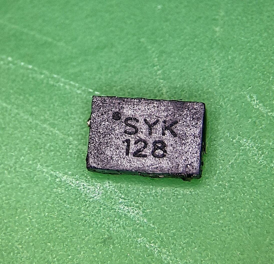

Gast #5056699

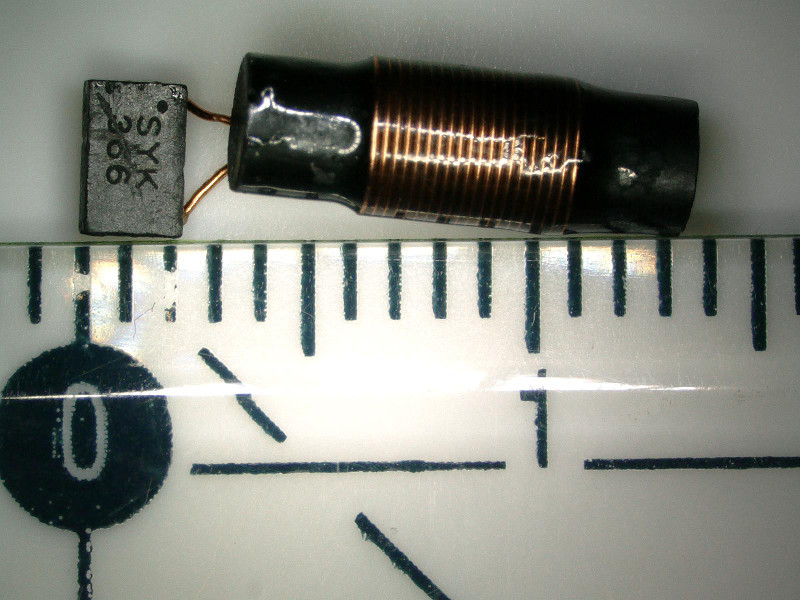

kann mir jemand sagen was das für ein Bauteil ist?
Könnte ein NFC-Chip oder ein Kondensator sein. (Rein aus der vermuteten
Funktion)
Das ding hängt parallel zu einer Spule.
Dieses Gebilde hat eine Resonanzfrequenz von 13,5MHz
Mit einem Handy ist das ding aber nicht auslesbar - somit könnte es auch
einfach nur ein passives Resonanzdingsda sein welches in einer Spule
erkannt wird.
Vielen Dank für euere Hilfe.
#5057177
Mach doch mal ein besseres Bild, wo man auch mal etwas 3D-mäßiges
erkennt (also schräg seitlich).
Und zur vermuteten Funktion, bzw. zum Kontext dieses misteriösen
Bauteils könntest Du ja auch mal mehr sagen.
>erkannt wird.
Was ist denn das für ein Geschwurbel.
Wieso sollte man mit einem Handy Bauteile auslesen können.
Und seit wann kann eine Spule etwas erkennen? Nicht alles hat eine
USB-Buchse, womit etwas etwas erkennen und auslesen kann ...

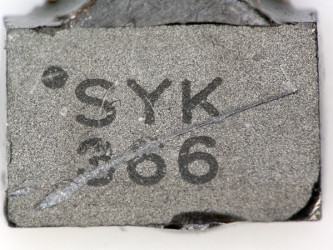

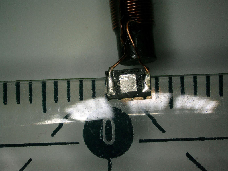

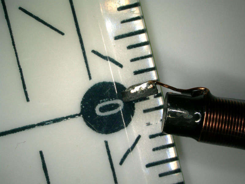

Gast #5057742
Das Bauteil ist an eine Spule angelötet. Daher vermute ich, dass es in
Kombination mit der Spule einen Schwingkreis bildet und einen Chip mit
Daten enthält.
Da die Resonanzfrequenz des Schwingkreises bei den 13.5MHz liegt,
vermute ich mal, dass die Kombination aus Spule+[mysteriöses Bauteil]
mittels RFID oder NFC ausgelesen können werden sollte.
Andere RFID-Tags kann ich mit meinem Handy per NFC-App erkennen und
auslesen. Bei diesem Schwingkreis erkennt mein Handy gar nichts und bei
uns an der Uni kriege ich es auch mit dem RFID-Testmodul von Texas
Instruments (TRF7970A EVM) nicht ausgelesen.
Eine Idee was das "SYK" bedeutet habe ich auch noch nicht: Ich vermute
hier entweder den Herstellernamen oder seine Produktbezeichnung. Einen
sinnvollen Treffer hatte ich bei meiner Suche bisher aber noch nicht.
Gast #5057806
Selbst wenn es ein Tag ist, es gibt auch im Bereich 13,56Mhz mehr als
nur NFC und Mifare. HID baut da z.B. welche mit eigenen Protokollen, mit
denen Leser in Handys nichts anfangen können.
Gast #5057926
Das ist wohl wahr :-/
Somit wäre es vermutlich sinnvoll, zuerst den Hersteller zu kennen, so
dass ich dann endgültig was mit dem Bauteil anfangen kann.
Da ich bisher mit der Suche nach "SYK", "SYK366" und "SYK 366" nicht
erfolgreich war: Was wären alternative Wege, um ein Datenblatt zu diesem
Bauteil zu finden?

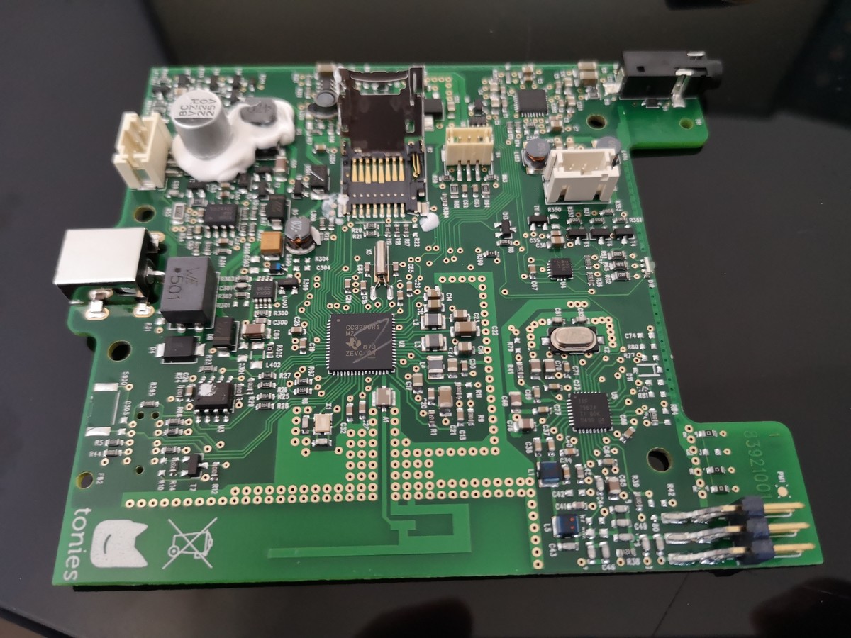

#5727655

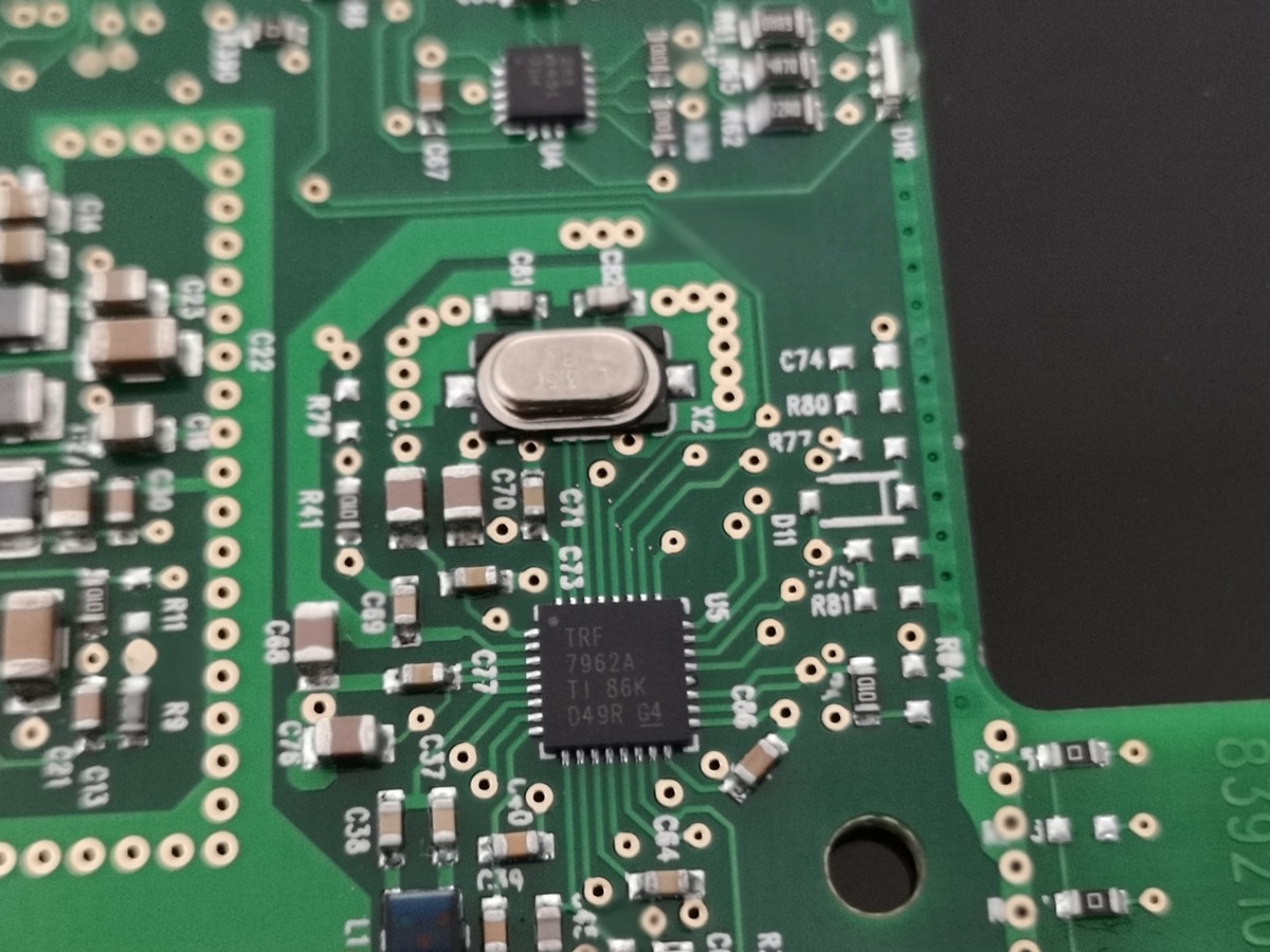

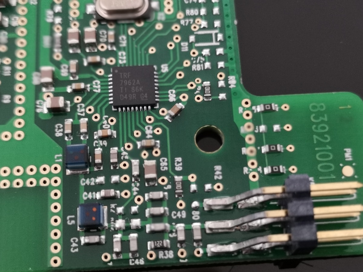

bei mir ist es definitiv ein NFC 13.56MHz Chip/TAG.
Habe einen hier aus einer TonieBox (Tonie). Reader Chip ist ein
TRF7962A.
Auf meinem steht SYK128 (SYK 128).
Habe auch schon größere Antenne/Spule dran gelötet, wird dann auch
TonieBox erkannt, von Smartphone oder TRF7970A EVM aber nicht.

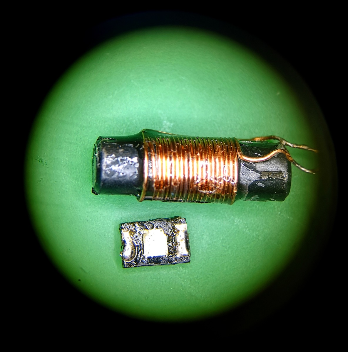

#5736432
Hast mal nen Blick auf die SD geworfen?
Die 13.56MHz Transponder sind vermutlich aus dem Automobilzulieferer
Umfeld. Nicht was man bei Ali kaufen kann.
Ich hab mal mit nem Proxmark2 versucht was auszulesen aber das Protokoll
ist proprietär.
Lohnt vermutlich nicht das Protokoll auseinander zu bauen. Schön wäre es
natürlich die Tags klonen zu können damit man die Transponder nicht aus
den Kreativtonies ausbauen muss um Zaubertonies zu basteln.
Gast #5758462
Ich habe gestern mal mit einem PN5180-Leser alle Modulationsverfahren
von ISO15963 und ISO18000-3 durchprobiert, die Tonie-Tags reagieren erst
mal auf keines davon.
Laut iFixit-Teardown
(https://de.ifixit.com/Teardown/Toniebox+Teardown/106148#s201986) ist
der Leser in der Box allerdings ein TRF7962A, der genau diese beiden
Standards unterstützt.
Eine andere Möglichkeit wäre es, dass die Tags wie z.B. die iCode Slix
von NXP überhaupt erst auf irgendwas reagieren, nachdem sie mit einem
proprietären Kommando "aufgeweckt" wurden...
LG Floe
Gast #5762226
ich habe gleiches probiert, PN5180 mit Arduino und verschiedene
Protokolle. Diese Library: https://github.com/ATrappmann/PN5180-Library
Der Chip bleibt stumm. Ich möchte ihm nur die feste ID entlocken..
Anscheinend befindet sich der Chip im NXP-Privacy-Modus. Ein
interessanten Kommentar dazu habe ich im IFixit Antworten Forum
gefunden:
Der Chip lässt sich sehr wohl mit dem Proxmark3 auslesen.
Der Trick ist dass sich die SLI-Serien Chips durch Custom Commands
in/aus den sogenannten Privacy Modus versetzen lassen. Hierdurch
reagieren sie nicht mehr auf Standardkommandos aus dem 15693 bis ihnen
das Privacy-Mode-PW übermittelt wird.
Der Tonie sollte aber durchaus auf "hf 15 cmd raw -c -2 02b204" (b2=Get
random Number" reagieren, und zwar mit 5Byte (00 ="Command OK " xx
xx="16 Bit random number", yy yy="CRC/X-25 Checksum"
Mit dieser Random Number kannst Du dem Chip nun das Password
übermitteln...
Nun habe ich keinen Proxmark 3 und ich weiß nicht wie ich das Kommando
über die oben genannte PN5180 library absetzen kann.
Vielleicht kann das mal jemand austesten ob der Chip auf das Kommando
"GET RANDOM NUMBER" reagiert?
Schöne Grüße
tueddy
