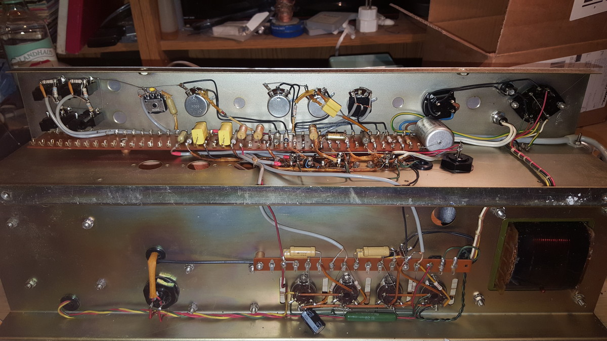

Hallo liebes Forum , ich bräuchte mal wieder Hilfe
Ich habe einen Gitarren Verstärker Roy Novatron NB 60 geschenkt
bekommen,
es ist im Prinzip ein abgespeckter Vox AC30 Topboost mit etwas anderer
Vorstufe und ohne Gleichrichterröhre mit Diodengleichrichtung ohne
Gegenkopplung
3x Ecc83 und 4x EL 84
 und er läuft mit zu hohen Spannungen , ich habe alle Elkos getauscht
und auch die Endröhren EL84.
Nun zu den Spannungen ca. 395 V an der Anode EL84 und auch am
Schirmgitter.
6-7 V an der Heizung  am Netzwahlschalter sind 240 V eingestellt
der Kathodenwiderstand ist wie bei neueren AC30 schon ein 82 Ohm 10 Watt
Widerstand.
Hat jemand eine Idee , da ich davon ausgehe das der Trafo nicht defekt
ist sondern eine Fehlanpassung von anfang an , da es die Firma nur kurz
gab und die alten Telefunken Röhren ach vollkommen Verglüht waren.
Wie könnte man die Spannug an der Röhre senken oder reicht es die
Schirmgitterspannung zu senken , das geht mit einem Widerstand zwischen
Siebdrossel und Netzelko , dann hab ich aber immer noch fast 400 V an
der Anode ?
Mir fällt nicht mehr ein ...
Evtl durch RC.... Glieder
oder Kathodenwiderstand .. was ich versucht habe was aber so nicht
funktionierte
PS Ich habe keinen Schaltplan im Anhang da ich nicht weis ob ich das
darf aber es ist im Prinzip ein AC 30 von 1970 mit Diodengeleichrichtung
Herzlchen Da
nk

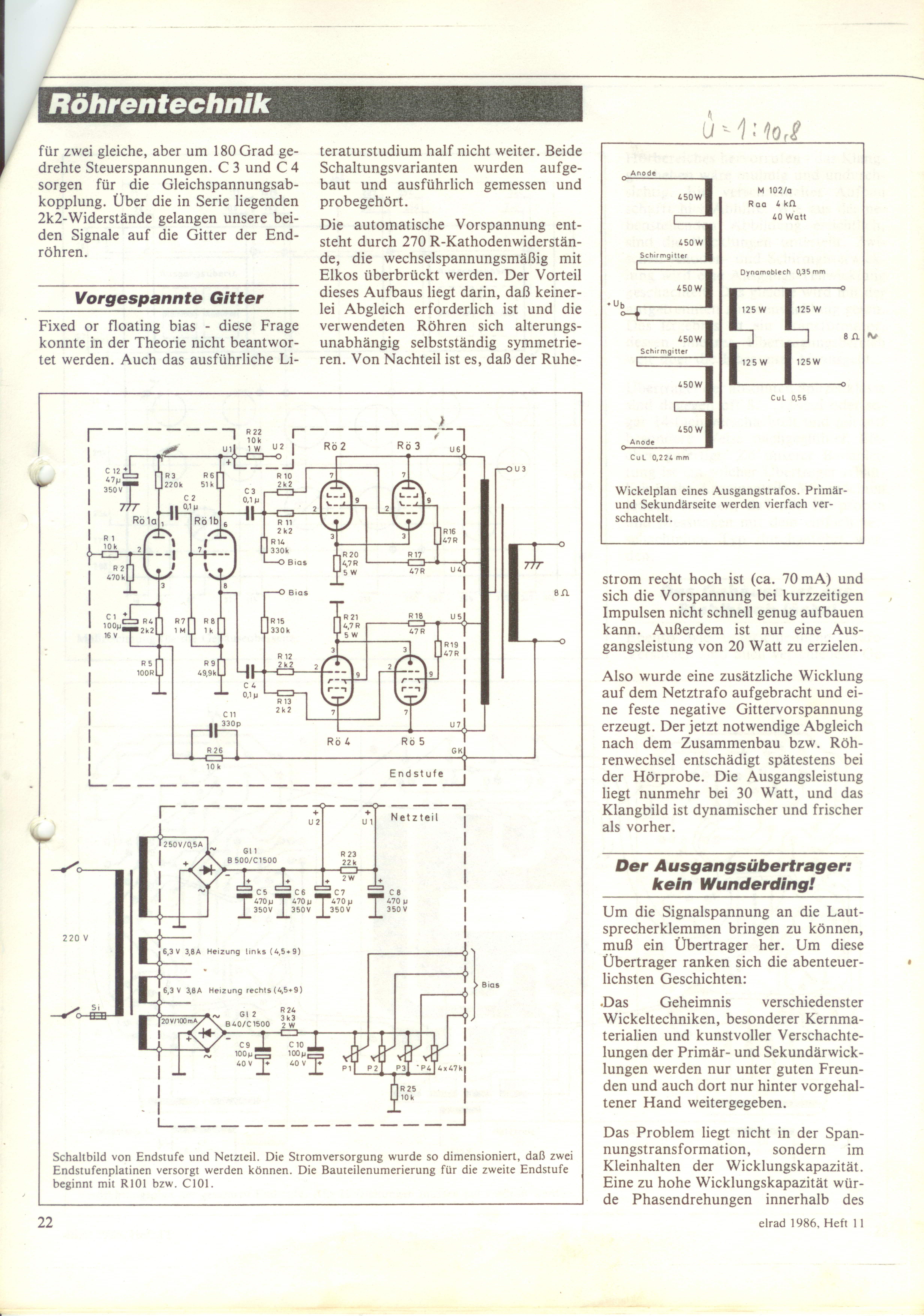

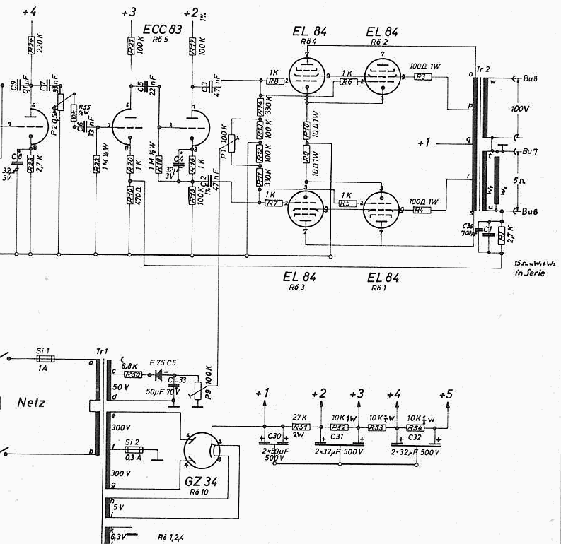

Jetzt ist mir klar, warum der Kathodenwiderstand so hoch ist. Bei keinem
der Schaltpläne sehe ich einen Bias für die Endstufe, und auch nur einen
gemeinsamen Widerstand für die 4 x EL84.
Das zeugt davon, dass es sich um ein gematchtes Quartett an EL 84
handeln muss, welche mit einer Standard EL 84 nichts gemeinsam haben.
Mein Tipp:
Verstärker umbauen auf Bias mit jeweils einen Kathodenwiderstand für
jede EL 84, und natürlich die Anodenspannung runter knüppeln, sodass man
standard EL 84 verwenden kann.
Man kann ggf. die 6,3 Volt Heizspannung abzwacken und mit einem
Delon-Verdoppler erhöhen, sodass man die entsprechende Spannung für den
Bias erhält.
MfG. Zeinerling

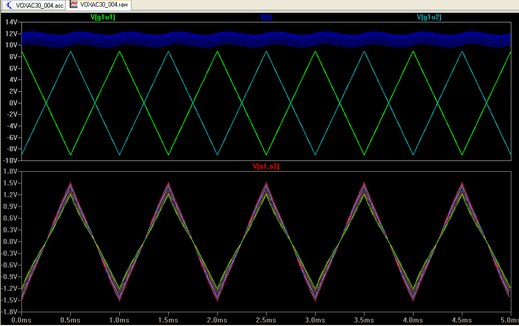

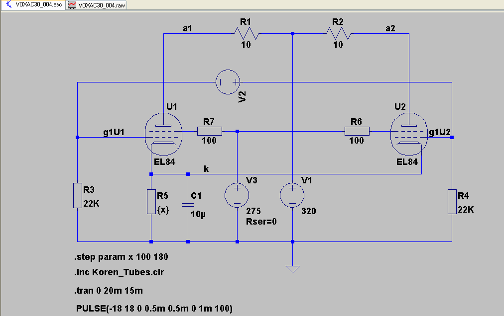

Bei dem Einsatz im VOX AC30 rate ich zu je einem 100R
Katodenwiderstand pro Gegentaktpärchen. Siehe Bild.
Das ist in jeder Hinsicht klangneutral. :-)

von Werner F. (Gast)
@Johann M.
Anbei eine Röhrenendstufe aus der Elrad 1986 Heft 11.
Ich hoffe, dass ich Dich zu dem Bias-Umbau dazu überreden kann.
Von dem Schaltungsdesign dürfte das mit Deinem VOX AC 30 sehr ähnlich
sein.
Die Röhren in der Endstufe sind Standard-EL 84 und in der Vorstufe ECC
82.
MfG. Zeinerling

Ich habe gestern mal ein wenig in den alten RIM Bastelbüchern
geblättert, aber leider keine Spannungsangaben zur Anodenspannung
gefunden. Allerdings verwenden die Verstärker von RIM deutlich
niedrigere Kathodenwiderstände und erzeugen eine leicht negative
Gittervorspannung, die regelbar gestaltet ist.
Anbei mal ein Auszug des RIM 'Organist' Verstärkers, der einzige, den
ich bei RIM gefunden habe mit 4 EL84 - angegeben mit 35W Sinus, hier in
Ultralinearschaltung.

von Johann M. (hobby3)
Hallo Volker S. meinst du mit den RK 150 Ohm einlöten
die Stelle auf meinem Foto unten die 4 hellbraunen 100 Ohm % Watt
Widerstände vorm Schirmgitter ?

von Volker S. (sjv)
Nein, mit Rk mein ich Katodenwiderstand und zwar für jede Röhre einen
eigenen Widerstand mit Parallelelko 100µF. Old hat Recht, das ich da
niederohmiger bin als das Original, deswegen besser 220 oder 270R. Ich
habe mir mal das Original angesehen:
http://www.thetubestore.com/lib/thetubestore/schematics/Vox/Vox-AC30-Poweramp-Schematic.pdf
Ist das der Richtige?
Die Rg1 mit 1k5 kann man so lassen.
Die Schirmgitterwiderstände Rg2 würde ich hochohmiger machen wie
geschrieben.
Hier noch ein Link zu einem brauchbaren Netztrafo:
http://www.roehrentechnik.de/html/nt_gross.html
geeignet ist der 52.19

von oldeurope O. (Gast)
michael_ schrieb:
> Bei geschätzten
Ich habe mal die Arbeitspunkte simuliert.
michael_ schrieb:
> 150Ohm und 10V
macht Ug2-->GND 280V
Johann M. schrieb:
> 100 Ohm sinkt die Spannung auf 8,5 V
macht Ug2-->GND 265V
Johann M. schrieb:
> bei 243 V Netz...
> habe ich 6,5  Heizung
Ist eigentlich ok.
So nun die langzeit Erfahrung mit dem Verstärker
Ich hatte 2 x 180 Ohm 50 Watt 2,5 KV Durchschlagsfestigkeit  zur
reduzierung der Spannung eingebaut und einen 160 Ohm Kathodenwiderstand
alle Werte liegen im Vox ac 30 Bereich also Hoch.
Der Verstärker fuktioniert einwandfrei und klingt sehr gut und hat auch
keine Ausfälle oder Störgeräusche ,also alles Super .
Danke Johann
