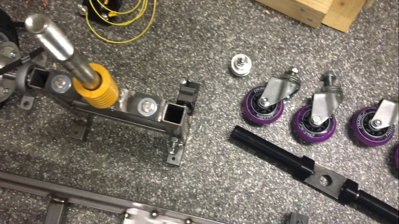

Ich habe hier ein kleines Problem, wie ich am besten einen Lenker an
einer M20 Schraube befestigen soll (Siehe Bild, Lenker recht unten), so
dass ich ihn jeder Zeit wieder auseinander nehmen kann. Bisher habe ich
einfach zwei M20 Muttern genommen und mit voller Kraft angezogen, doch
aufgrund des Trägheitsmomentes von der Masse, wo die Schraube dran
befestigt ist, kann sich bei ruckartigem Lenken der Lenker verziehen.
Jemand eine Idee, was ich da tun kann?
Zahnscheibe, Fächerscheibe oder zumindest eine Federscheibe damit immer
genug Anpressdruck vorhanden ist.
Oder alles verwenden und jeweils mit eine U-Scheibe trennen.
Fächerschieben, Zahnscheiben, Federscheiben und dieses ganze Gelumpe
taugt nur noch als Staubfänger, für den geforderten Durchmesser wurden
div DIN Normen zurückgezogen -> ist keine Schraubenlösesicherung mehr.
Grund: Die Spannkräfte so großer Schrauben sind größer als die
Federkräfte im unplastischen Bereich dieser ehemaligen Sicherungsmittel.
Also nicht mehr verwenden!
Besser Schlitz für Passfeder einfräsen  oder irgendewas nicht rundes
anscheißen etc.
> anscheißen etc.
Korrekt. Eine formschlüssige Verbindung (Passfeder) ist einer
kraftschlüssigen Verbindung (Zahnscheibe) fast immer vorzuziehen.
Da beim Lenken eines Kinderrollers keine enormen Lenkdrehmomente
übertragen werden müssen, wäre der TO mit der einfachen Variante
(Zahnscheibe) evtl. schon zufrieden.

Wenn du die Möglichkeit hast kann man die Welle/Stangen auch an einer
oder 2 Seiten abflachen und die Öffnung am Lenker passend ausformen.
Alternative wurde ja auch schon genannt mit Keil und Kerbe zu arbeiten.
Eine weitere Vorgehensweise wäre auch ein Split zu verwenden. Dazu eine
Mutter oder Hülse auf der Lenkerquerstange anschweißen, die ein Loch hat
in der Stangen auch in passender Ausrichtung eine Bohrung und dann einen
Splint durch. Nachteil, man muss noch mit zwei Muttern kontern.
