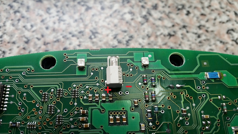

Hallo Leute,
ich benötige mal Eure Hilfe. Und zwar geht es um folgendes Problem. In
meinem Tacho ist beim Fernlicht eine Glühlampe die jetzt schon 4x kaputt
gegangen ist. Das nervt natürlich ist aber ein bekanntes Problem. Jetzt
habe Ich mir gedacht das Ich diese Lampe gegen eine SMD mit passendem
Widerstand wechsle. Gesagt und auch getan. DOCH:
Der erste Tag war alles wunderbar und es funktionierte alles Tip Top
aber leider ist es jetzt so das die SMD immer mal wieder an geht wodurch
auch das Fernlichtsymbol leuchtet (obwohl kein Fernlicht eingeschalten
ist) und Ich sie mehrmals durch betätigen des Fernlichtes wieder
ausschalten muß oder es kommt auch vor das sobald die Zündung an ist die
SMD dauerhaft leuchtet. Das kann natürlich nicht so bleiben. Also hab
Ich mich mal intensiver damit befasst.
Die Glassockellampe hat leider keine Bezeichnung oder einen Aufdruck wo
man Werte ablesen kann. Das einzigste was drauf steht ist “ALBA“. Jedoch
habe Ich mal experimentiert und habe herausgefunden das sie 12V und
0,06A hat. (siehe Bild) Die beiden anderen SMDs sind original
Die SMD die Ich verwende hat folgende Werte: 3,2V und 20mA. Die habe ich
auf einer kleinen Platine mit einen 560Ohm (1/4Watt) verbaut und an die
Kontakte auf der Tachoplatine angelötet da wo die Glassockellampe war.
Habe die Polung mal rot gekennzeichnet.
Woran könnte es liegen das die Lampe nicht so leuchtet wie sie soll?
Kann es sein das Ich einen Lastwiderstand dazwischen klemmen muß?
Würde mich über Hilfe sehr freuen

Hi
Wenn 60mA Gesamtstrom gefordert sind, muß der Widerstand zu der
Versorgungsspannung und dem abzüglichem LED-Strom passen.
U=RxI -> R=U:I
Für U können wir wohl 12...15V annehmen
Für I irgendwas zwischen 60mA und 0mA - da die LED wohl auch etwas Strom
nimmt, kommen wir an beide Werte nicht ran :)
Wenn Du nun U und I erfasst hast, kannst Du R berechnen.
Bedenke, daß Du ganze Volt, ganze Ampere für ganze Ohm benutzen musst.
... wird Dir aber wohl klar, wenn Du Mal kurz gegenrechnest ... wenn
nicht, wir sind ja hier.
