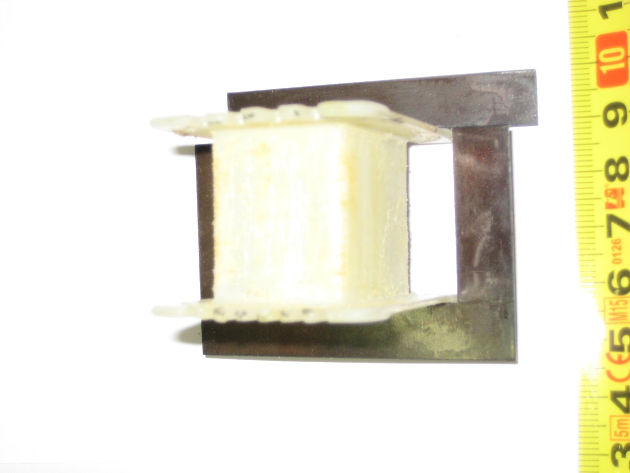

Ich habe einen Ventilator der mit 230V zu schnell dreht. Nun wollte ich
auf 115V reduzieren. Mit Phasenschnitt kein Erfolg also Trafo. Trafo
Primär 230V
sek. 110V / 100W. Der Ventilator braucht max. 65 Volt. Kurz
eingeschaltet - schmauch / rauch aus. Trafo zerlegt - hatte prim 500
Windungen sek. auch 500.
Nun meine Frage: Laut meinen Berechnungen U2=N1/N2*U1 =
115v=500/1000*230.
Wie berechnet man die Drahtstärke für 150 W? Und gibt es einen Wert
(Ohm) der Primärseitig nicht unterschritten werden darf ?(Kurzschluß)
Danke für die Hilfe

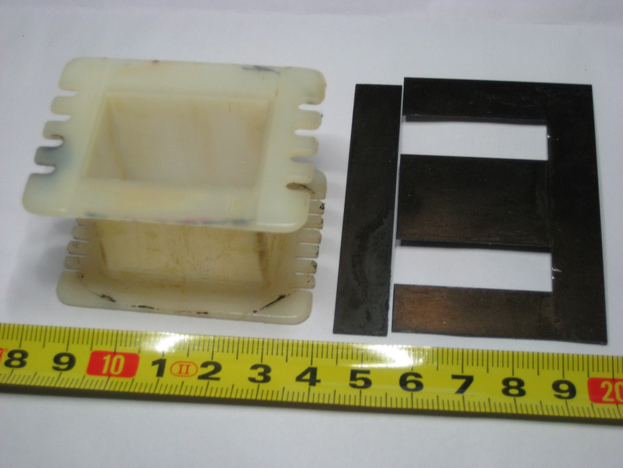

von Pecha (Gast)
dürfte ein Spartrafo gewesen sein. Wicklungen durch abwickeln ermittelt.
Kern ist ein M mit aussen 65 x 55 x 33. Vorher würde der Ventlator mi
einem wesentlich kleineren Trafo mit 90v 120v 160v 230 v betrieben ohne
abrauchen.
Wie soll ich den Teil jetzt neu wickeln ohne das er wieder abschmort.
Super wär : Diesen Draht / soviel prim. / soviel sek. .. stopfen...
einschalten ... wohlfühlen :-)

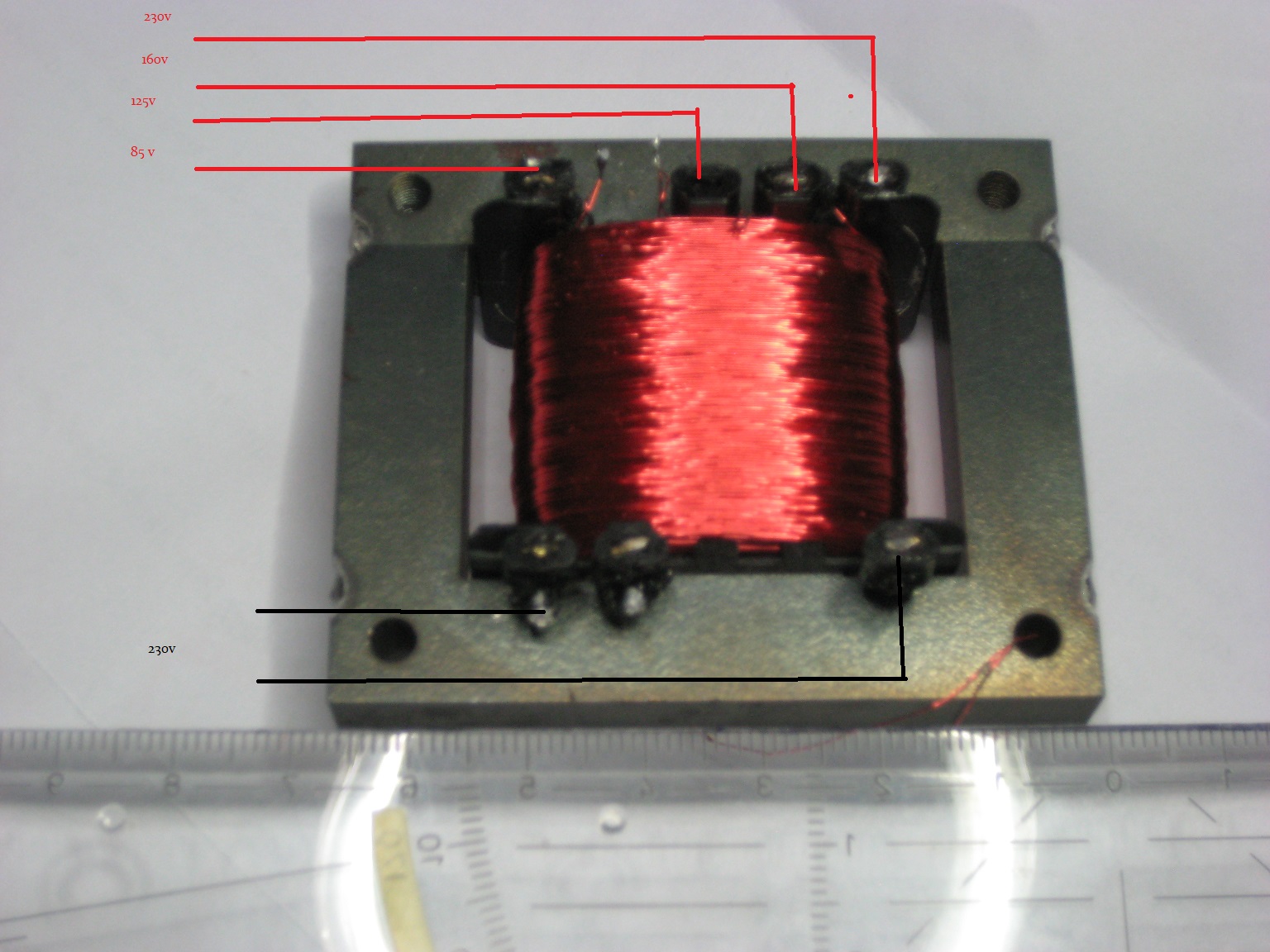

von Pecha (Gast)
Danke nochmals für die Mühe
Es ist ein Helios Ventilator der eine 5 Stufen Trafosteuerung hatte. Max
230V/65 W. Da die Steuerung abgeraucht ist möchte ich eine
Geschwindigkeit einstellen die eben bei 115 V optimal wäre. Der original
Trafo ist ein EI mit
4 Ausgängen. Der Trafo ist relativ klein, darum möchte ich jetzt einen
Trafo verwenden, der eben 230v auf 115v bei einem M Kern von 25x35x30mm
mit Ausgang
115 v 65w liefert. Darum meine Fragen: Welche Drahtstärke / Windungen.
Ich will kein Trafoexperte werden. Danke an die Spezialisten.

von Chris F. (chfreund) Benutzerseite
> [...] 115 v 65w liefert
Und das wickelst Du dann selber in der Größe (!) als Trenntrafo auf den
vorhandenen Kern? Das war vorher mit höchster Wahrscheinlichkeit ein
Spartransformator mit mehreren Abgriffen in dem original 5er
Drehzahlsteller.
Wenn Du schon nicht den original Steller holst: Bitte kauf Dir einen
Sicherheitstransformator für 230V/115V@100VA. Also etwas das Dir beim
nächsten Aufbauversuch nicht um die Ohren fliegt oder vier Tage später
die ganze Bude abfackelt.
Wenn es doch billiger sein muss: Es gibt da bestimmt auch gebrauchte in
der Bucht mit 2x115V.
Wenn das ganze kein Privatspaß ist, gib lieber zu das Du den Steller
gekillt hast. ;-)

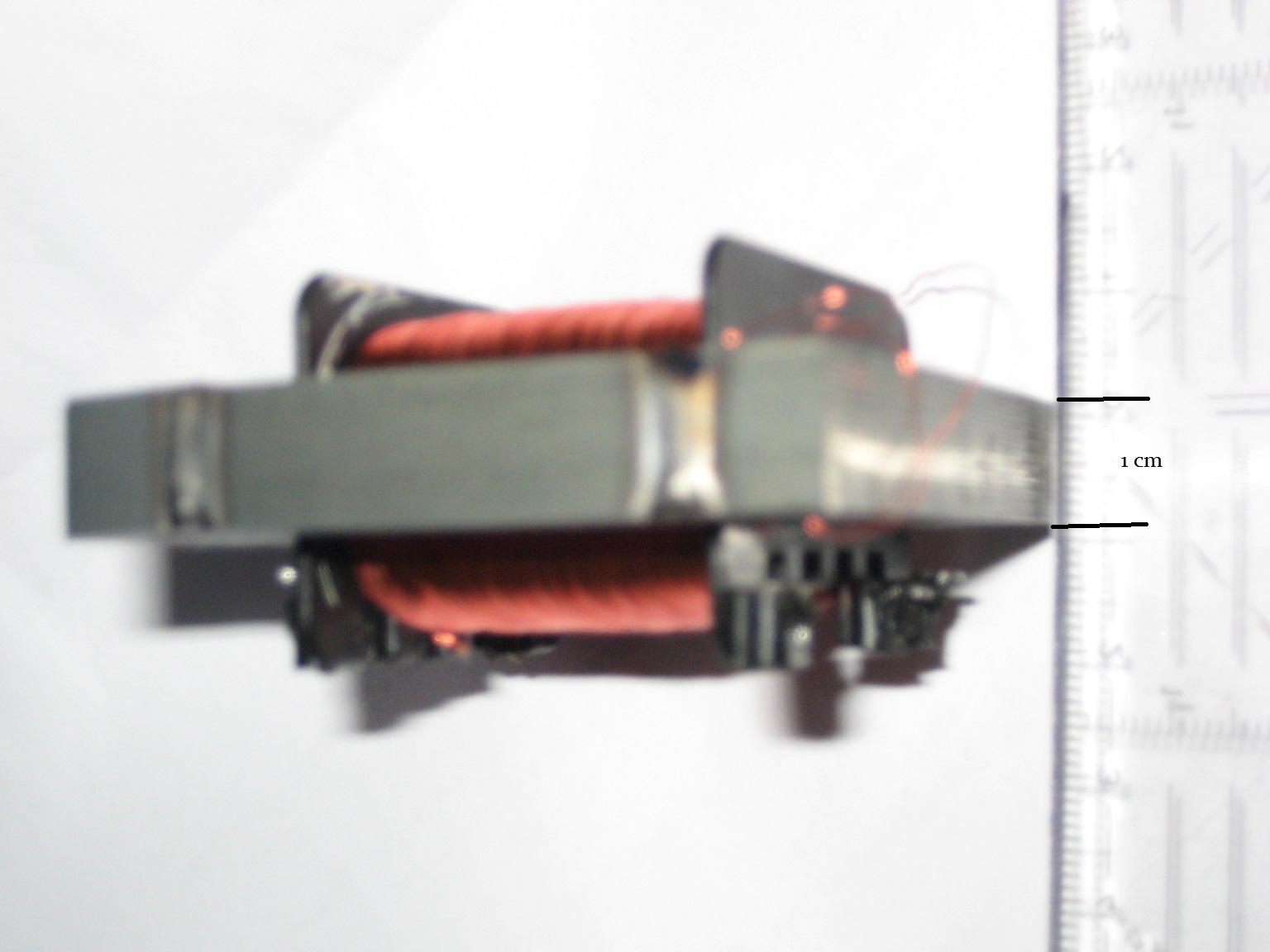

von pecha (Gast)
Den Stelltrafo hab ich nicht gekillt, der war schon tot. Den 2.ten 230
auf 110 hab ich verbraten. Der Regler kostet 190.-, das ist mir zuviel,
und wenn da jemand einen 230/115 Trafo für einen Apfel und Ei kriegt -
immer her damt.
Der original Trafo hat einen EI 66 Kern und ist 1 cm stark. Der andere
ist auch ein EI66 aber 2,2 cm stark. Es sollte doch möglich sein auf dem
dickeren Kern einen 230/115 zu wickeln der nicht abraucht. Oder wo hab
ich den Denkfehler ?
von hinz (Gast)
Das war wohl kein Trafo, sondern eine Drossel.

Nun, ich hätte gerne aussagekräftige Bilder gesehen.

hinz schrieb:
Das ist durchaus möglich, wenn nich gar wahrscheinlich.

von pecha (Gast)
bilder von beiden
von hinz (Gast)
tr1 ist offensichtlich eine Drossel, so wie bei den Deckenpropellern
üblich.

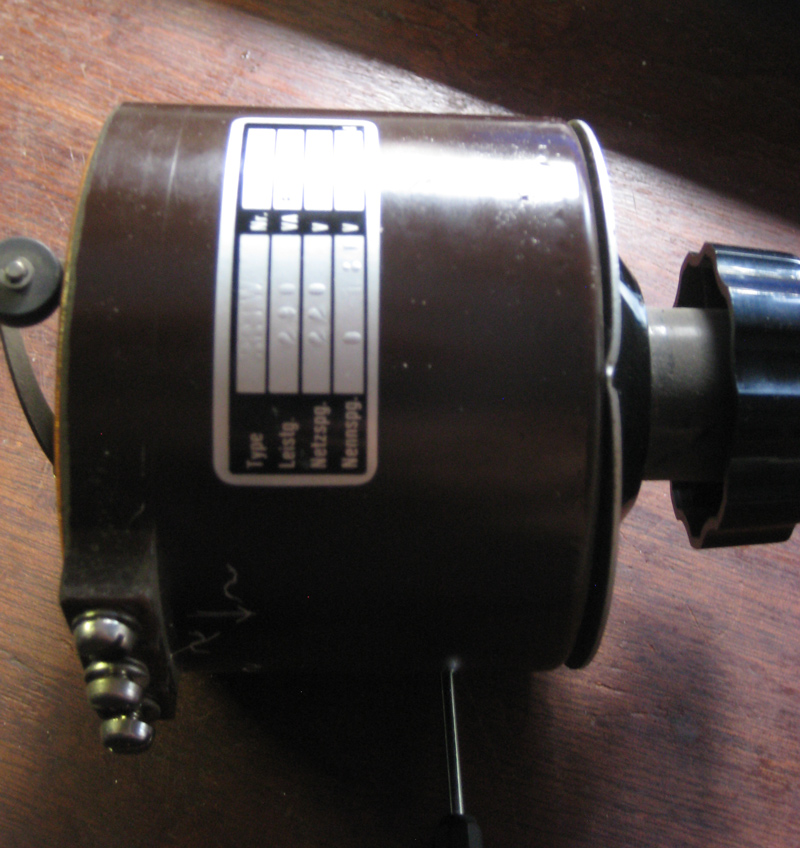

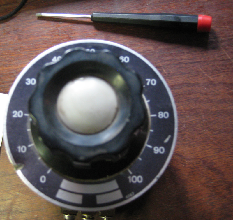

ich habe jetzt einen Stelltrafo (Spartrafo Bild) gefunden und wollte
fragen ob ich mit diesem Teil einen Ventilator (230V 65W) betreiben kann
ohne das er gleich abschmort.
type: RRTW
leistg. 290 va
netzspg. 220v
nennspg. 0 - 180 v  1,6A
schaut toll aus - möchte ihn nicht vernichten
lg
von Michael B. (laberkopp)
Ja.
von Hubert G. (hubertg)
Dazu musst du ihn nur richtig anschließen.
von pecha (Gast)

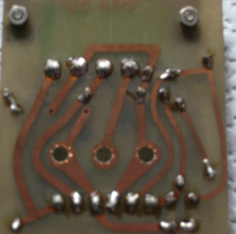

klingt gut - und wie anschließen ?
hab noch einen print dazu gefunden - wozu ist der ?
Wozu die Platine war kann ich dir nicht sagen. Es wird die eingestellte
Spannung gleichgerichtet.
Am Trafo gehört links und rechts die 230V drauf. In der Mitte ist der
Abgriff.
von pecha (Gast)
Danke
d.h. auf einem kontakt 2x N  mitte L und 1 x N zum ventilator   andere
seite L  230v aus stromnetz ; oder ?
Wenn du den Trafo so hältst wie die Platine drauf war, dann:
Links N zum Ventilator und von 230V,
Mitte L zum Ventilator
Rechts L von 230V

von Peter R. (pnu)
Die Gleichrichterplatine kannst Du gleich weglassen. Wenn Du den Motor
des Lüfters mit Gleichstrom versorgst wird eine Wirbelstrombremse
daraus. Das führt zu Rauchentwicklung im Motor und auch imTrafo.
Stell erst einmal den beweglichen Schleifer auf "Mitte" .
An die beiden Anschlüsse kommen die 230V.
An den Schleiferanschluss und an einen der Außenanschlüsse kommt erst
einmal eine 60W-Glühbirne.
Wenn Alles stimmt, wird die Glühbirne leuchten und bei Verstellung des
Schleifers beim Drehen "nach der Uhr" heller werden.
Wenn Drehsinn nicht stimmt, Lampe vom einen auf denandfren
Außenanschluss wechseln.
Jetzt abgehende Spannung auf Null stellen, den Lüfter anschließen, und
hochdrehen bis der Lüfter läuft.
Wenn Du Glück hast, kommen weder der Trafo noch der Lüfter in einen
Betriebszustand der ihm schadet.
Bei großem Schlupf (Drehzahl kleiner als die Synchrondrehzahl) wird z.B.
der Läufer wesentlich heißer als bei Nenndrehzahl.
Auch die Selbstkühlung für den Lüfter wird deutlich geschwächt
Dabei kann der Motor trotz geringerer Drehzahl so viel Leistung
aufnehmen, dass er überhitzt.
Kurzschlussläufer von ihrer Nenndrehzahl durch nedrigere Spannung
wegzubringen ist ein Unsinn.
Das bringt neben ganz schlechtem Wirkungsgrad auch Überhitzunungsgefahr.
Einen solch schönen Stelltrafo für einen Lüfter zu verwenden ist
Perlen-vor-die-Säue-Werfen. So etwas verwendet man eigentlich nur für
Versuche und Messungen, für normalen Betrieb ist so etwas viel zu teuer.
