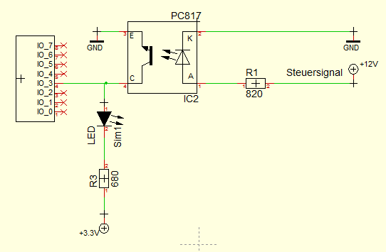

Danke für alle Infos.
Habe einen Schaltplan mit meinem PC817 erstellt.
Könnt ihr drüber schauen, ob Schaltplan, Widerstände etc. korrekt sind?
Signal kommt mit 12V. Die LED dient nur zur Anzeige, ob ein 12V Signal
anliegt.
10k ist mein Pull-Down Widerstand.
Schöne Nacht!
Völlig falsch.
Der Emitter des OK gehört auf GND. Kollektor auf den Eingangspin des
Arduino. Am Arduino internen Pullup aktivieren.
Die Led kannst du sparen, wenn nicht, gegen +3,3 Volt über Vorwiderstand
auf Kollektor.

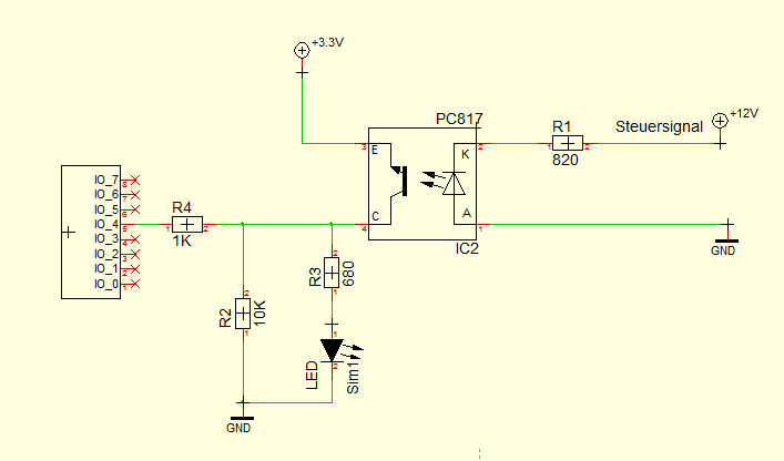

> auf Kollektor.
Jetzt wo ich das so lese, ergibt das irgendwie Sinn...
Anbei neuer Schaltplan, sieht nun korrekt aus, oder?
Tom schrieb:
> Sehe gerade, LED schaut in die falsche Richtung :-/ ..
jau, das mit den Dioden solltest du üben :)
und wenn du alles mal vernünftig hindrehst freuen sich die Leute auch,
üblicherweise hat sich +VCC oben eingebürgert und GND -> Ground, Erde,
Masse, Minus unten!
Wasser fliesst nun mal von oben nach unten (technische Stromrichtung)
Beitrag #5057585 wurde von einem Moderator gelöscht.
nicht vergessen! (ich würde noch einen 1K extra anschliessen. Vom
Portpin "IO_3" direkt nach 3.3V) Sonst vergisst man mal den internen
Pullup zu aktivieren und sucht zwei Stunden nach dem Fehler...
