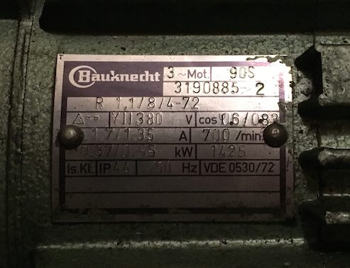

Hallo Zusammen,
Mein aktuelles Projekt ist der Bau einer Bandsäge.
Ich habe bereits einen Motor, welcher leistungsstark genug sein dürfte
(im Bauplan heisst es 1/3hp - 2hp). Typenschild anbei.
Meine Frage:
A) Ich gehe davon aus, dass ich mit einem passenden FU den Motor ab 220v
(einphasig) betreiben kann. Richtig?
B) Kann ein entsprechender FU ab 220V die volle Leistung aus diesem
Motor «herauskitzeln»?*
C) Was für ein Produkt eignet sich für diese Aufgabe und wie komme ich
am Kostengünstigsten zu einer passablen Lösung (iih-bee?
gebrauchtkauf?)?
Besten Dank für eure Tipps & Antworten.
Viele Grüsse
Elkoo
*Ich komme so darauf: der Motor leistet (wenn ich das Typenschild recht
lese) bei Sternverschaltung 0.55kw. Bei 220V wären 2.2A notwendig, um
0.55kw zu leisten. Ich kann ab einer normalen Steckdose bis zu 10A
ziehen - folglich eine Frage des «Aufbauen» von Spannung & Drehfeld
durch den FU?

@öletronika:
Da reden wir aber von mehreren 100€ für sowas? Denke auch nicht, dass
ich den gebraucht kriege - oder? Mir schwebt da eher was im
sub-100-€-bereich vor...

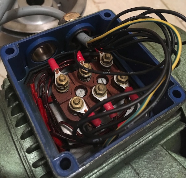

EDIT:
Pins sind mit U1 V1 W1 und U2 V2 W2 beschriftet (nicht in dieser
Rheienfolge...)

Nein, um den Motor an 230V zu betreiben wäre stets ein Trafo nötig, egal
ob FU oder nicht.
Wenn dir ihn an 400V Drehstrom betreiben willst, dann brauchst du um
beide Drehzahlen nutzen zu können einen Dahlanderschalter.
OP
OK, das ist echt eine günstige Alternative.
Dann wirds wohl ein Dahlanderschalter und 400v.
Drehstrom hab ich - Dose ist nur etwas weit weg. Aber ein
Verlängerungskabel dürfte günstiger sein als ein Trafo und ein
Frequenzumrichter...

@Frank T.:
Dahlanderschaltung klingt schon logisch - nur schon wenn ich die
Pinbeschriftung der Pins am Motor anschaue. Einen Schalter habe ich zu
dem Motor noch nicht.
@Marian:
Der Motor hat 0.55kw und die Säge werde ich kaum für Brennholz sondern
eher für Schreinerarbeiten einsetzen. Denke für den Moment sollte die
Leistung ausreichen. Vor allem ist der Motor halt schon vorhanden und
somit kostenlos - also kann ich gut mal damit loslegen. Einen andern
einzubauen falls dieser zu schwach ist, stellt dann keine grosse
Herausforderung dar - höchstens eine Investition.
