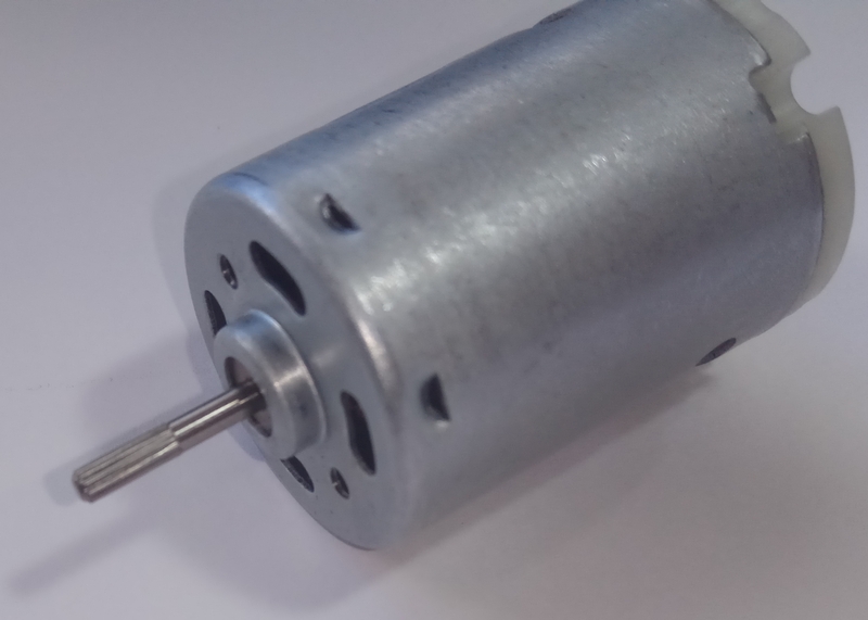

Ich hab eine kleines mechanisches Problem. Hab einen kleinen eMotor mit
Ø 2.25mm Achse und wollte die verlängern, ergo suche ich eine Art
Achsverbinder.
Es soll ein kleiner Ventilator fuer den Reflowofen werden und die Achse
soll in den Innenraum reichen.
Tipps sind sehr willkommen!

Wenn ich mir das so anschaue war da wohl ein Kuststoffritzel aufgepresst
oder angegossen.
Man könnte eine entsprechend dickere Welle nehmen, die innen so weit
aufbohren daß sie leicht auf die Motorwelle passt und das dann mit 2K
Harz verkleben.

Die Achse ist halt recht kurz und es kann sein das die Verbindung im
Ofen ist. Der Moter selber eher nicht ;-)

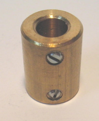

Im Modellbau gibt es einfache Wellenkupplungen, hier zB von Conrad:
https://www.conrad.de/de/graupner-sz10184-alu-kupplung-23-40mm-1520486.html
leider unverschämt teuer, gibt es aber sicher noch von anderen als
Graupner.

von Michael B. (laberkopp)
> Achsverbinder.
Ich hoffe mal, die 2.25mm sind der Achsdurchmesser nach der Zahnung.
Besorge dir ein Messingrohr, 3mm aussen, 2.2mm innen
http://www.ebay.de/itm/Messingrohr-Hart-von-2-0-bis-13-mm-Groesse-Waehlbar-/272474850027?_trksid=p2385738.m2548.l4275
und drücke das auf die Welle (dabei die hinten aus dem Motor ragende
Welle abstützen). Die Zahnung gräbt Furchen ins Messing und hält, keine
Schraube notwendig.
Bau den Propeller entweder ans Messingrohr (das dann noch mal kurz vor
dem Propeeller gelagert werden sollte, nicht in einer
Bronze-Sinterbuchse sondern einem Kugellager), oder schiebe von der
anderen Seite eine ebenso geezahnte 2.25mm Achse hinein.

von Samuel (Gast)
Bau Dir selbst einen passenden Achsverbinder mit Madenschrauben, der hat
dann auch keine Unwucht und ist stabil (sowohl mechanisch als auch
thermisch). Noch Fragen?
