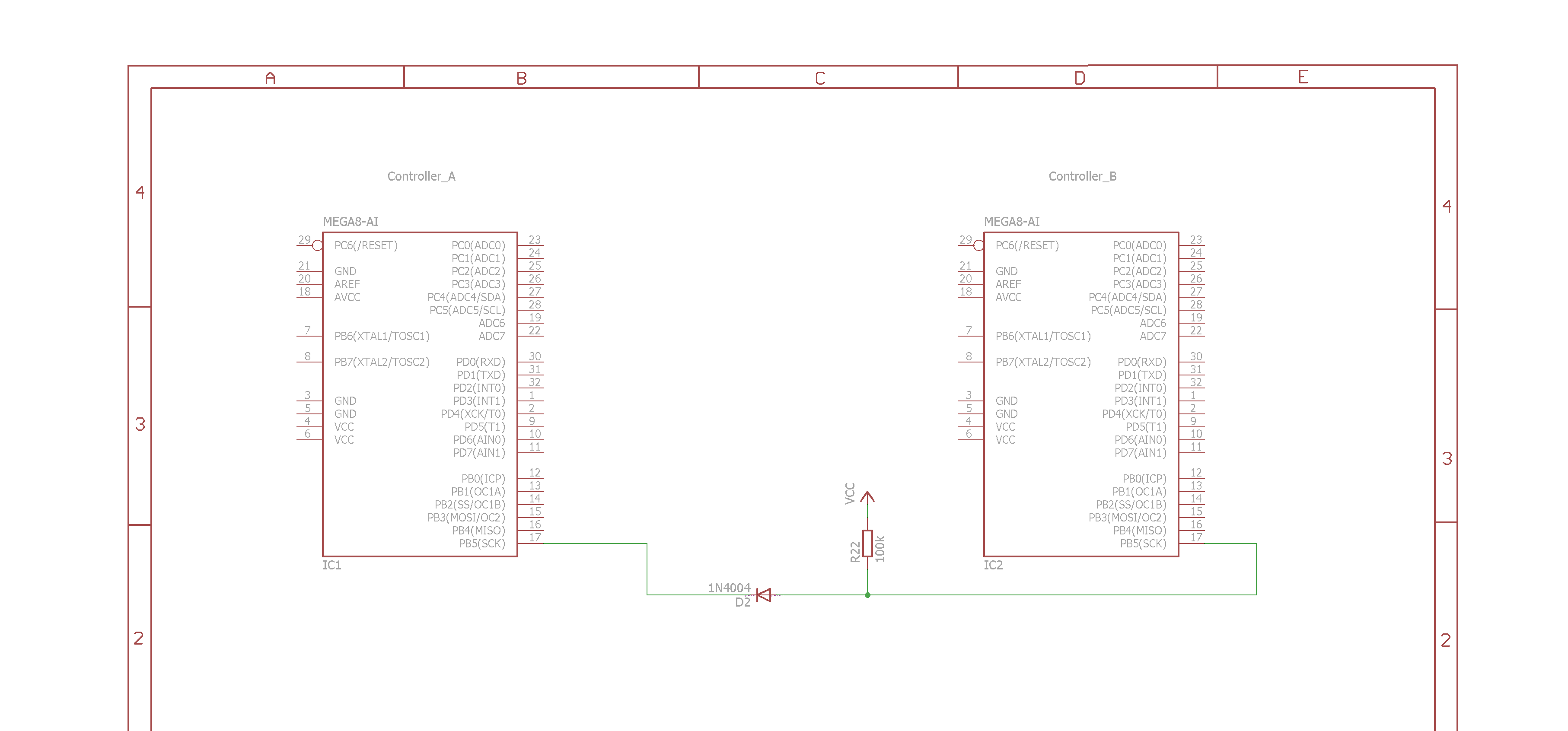

Ich habe auf einem Board zwei Atmega16, die unabhängig Aufgaben
erledigen und verschiedene Versorgungquellen haben.
Controller_A wird über eine Batterie versorgt.
Controller_B wird immer wieder für ungefähr 50ms versorgt.
Nun muss Controller_A mit Controller_B kommunizieren.
Controller_A muss immer genau 1 Bit übertragen.
Fall 1: Controller_B ist aus. Controller_A überträgt.
Fall 2: Controller_B ist an. Controller_A überträgt.
Hat jemand eine Idee wie beide verschaltet sein könnten, ohne dass im
Fall 1, Controller_A über einen Portpin Controller_B mit Strom versorgt.
Eine simple Verbindung von einem Ausgang zu einem Eingang überträgt
genau 1 Bit...
Schalte den Portpin von A ab, wenn B keine Versorgungsspannung bekommt
(d.h. du musst diese Information und damit diese Versorgungsspannung an
einen Portpin von A geben).
Oder mach eine Transistorschaltung rein, die bei fehlender Versorgung
von B die Leitung auftrennt.
Oder mach es mit einer Diode: Pullup auf Seite B und Kathode zur Seite
A.
Oder mach einfach einen hochhomigen Widerstand zwischen A und B rein.
