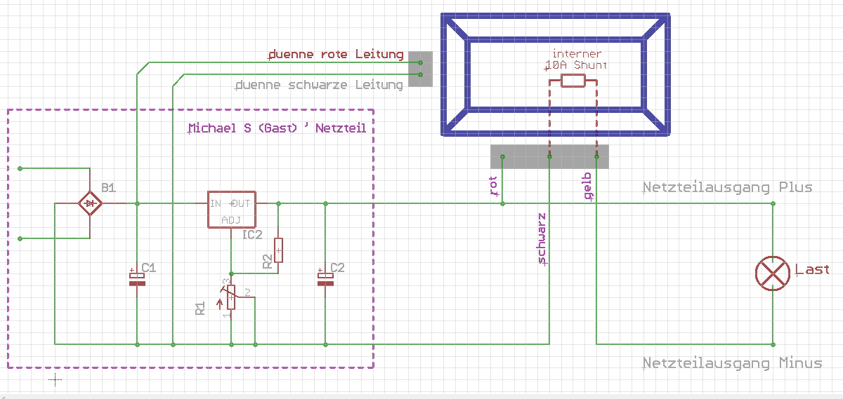

Ich habe beim Chinesen so ein Strom
/Spannungsanzeige Modul für 3 Euro gekauft und ich habe es nach obigem
Schaltplan den ich hier im Forum gefunden habe angeschlossen.
Die Spannung wird mir korrekt angezeigt aber beim Strom wird mir 0
angezeigt.
Warum ist der Messshunt in der - Leitung eingeschleift?
Müßte der Shunt nicht korrekter in der + Leitung eingeschleift sein?
Low side Messung.
Kann man machen, ist ohne Kenntnis des angeschlossenen Geräts aber nicht
korrekter. Der Chinese weiss ja nicht, was du da dran hängst.
Hat das nen konkreten Grund warum du die Brummspannung an C1 misst?

Die dünnen Leitungen messen nichts. Das ist nur die Spannungsversorgung
fürs Modul. Ich möchte die Spannung und den LadeStrom an einem Bleiakku
messen.
Ich werde den Shunt heute Abend Mal in die + Leitung einschleifen und
schauen ob es dann funktioniert...

Wenn der Shunt vom rest der Schaltung galvanisch getrennt ist macht es
keinen unterschied. Wenn der Shunt aber auf einer Seite mit der Masse
der Schaltung verbunden ist (was bei billigen Schaltungen der Standard
weil einfacher/billiger ist) dann kannst Du Dir selber ausmalen was
passiert wenn der in die Plus-Leitung geschaltet wird.
Ist das gleiche wie wenn man Plus und Minus zusammen tüddelt... also im
besten Fall misst man den Kurzschlußstrom des Netzteils, das hoffentlich
Kurzschlußfest ist.
Im dümmsten Fall ist es das nicht und hat auch noch genug Power um bevor
es selber Magic Smoke produziert den Shunt zu grillen...

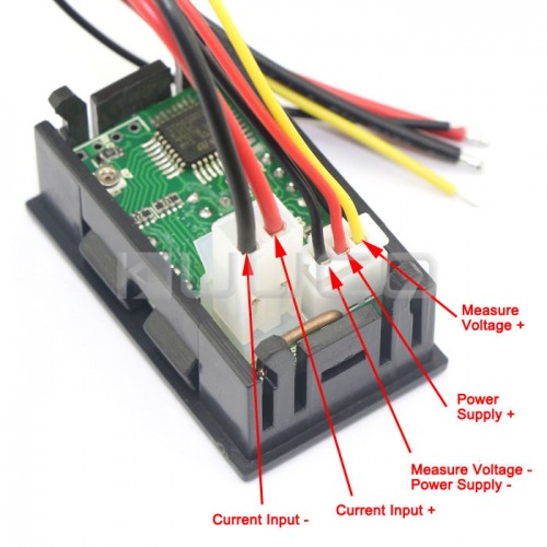

https://www.amazon.de/DEOK-Voltmeter-Amperemeter-Spannung-Dual-Display/dp/B00MHF2LSA
https://images-na.ssl-images-amazon.com/images/I/41bHsHWYL3L.jpg
Nach der Zeichnung liegt der Shunt zwischen thick red und thick black,
nicht an gelb. Gelb dient der Spannungsmessung. Womöglich darf die
Versorgungsspannung des Moduls nicht galvanisch mit dem MEssobjekt
verbunden sein. Normale Digitalvoltmeter wie ICL7106/07 liegen ja auch
irgendwie hoch und brauchen eine zweite negative Spannung, wenn man sie
aus derselben Quelle speist, die auch gemessen wird.

Es ist kein "normales" Voltmeter, es ist einfach ein µC mit zwei
Analogeingängen und ein paar gemultiplexten LEDs. Gemessen wird gegen
Prozessor-GND, die Spannung über einen Spannungsteiler, der 75mV Shunt
über einen OP-Amp.
