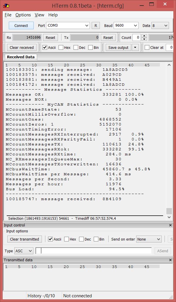

Mit dem Programm kann man mit 3-4 Teilnehmern eine Art Stresstest
aufbauen. Ein exemplarisches Ergebnis hänge ich noch mit an.

Oha, viel Kritik, kann ich aber mit umgehen ;-)
Ein paar Kommentare:
- CAN scheidet für mich komplett aus, weil ich unter anderem völlig
ungeschirmte und unverdrillte Strom-Erdkabel zur Kommunikation
mißbrauche.
- Statt CAN-Controller brauche ich einen Transistor pro Slave - weniger
geht nicht
- Hier bringt kein Huster nix aus dem Tritt ;-)
- Die zufällig generierten IDs sind nur Hilfsmittel ums einfacher zu
machen. Wer zu viele Teilnehmer hat kann die auch manuell vergeben
- Reset eines Teilnehmers unterbricht die Kommunikation tatsächlich für
ein paar ms. In meiner Hausautomatisierung kein allzu großes Problem
Dachte hier wären ein paar mehr Leute die Spaß am Basteln und
Selbermachen haben, aber da bin ich wohl alleine...

von Andre B. (andrebx)
> Aber nur wenn die Slaves ausschließlich senden sollen. Wenn auch Empfang
> angedacht ist, sollten wohl noch ein paar Bauteile vor den Eingangspins
> kommen. Oder soll der völlig ungeschützt am Bus lauschen?
Ich verwende einen modernen Mikrocontroller, der hat ESD-Schutz an jedem
Pin ;-)
> ne, aber in die ewigen Jagdgründe!
Warum noch mal?
> Wir gehören nicht zu den Millionen Fliegen die Scheiße gut finden...
Sehr robuste Töne von Dir. Sehr subtil ;-) Aber jeder muss selbst
wissen, wie er sich auszudrücken wählt.
Insgesamt kann ich nur feststellen, dass es für mich die einfachste
Lösung war. 1 Transitor plus pro TN bisken SW die meinen uC kaum
belastet, absolut robuste Übertragung die seit Monaten fehlerlos läuft
und klar - schnarchlangsam, aber wie gesagt für meine Anwendung absolut
ausreichend. An meine uCs komme ich fürn update per USB dran, und über
50m Netzleitungs-Erdkabel gehen ohnehin keine großen Datenraten.
Ich hatte meinen Spaß damit und wer ein wenig basteln und lernen möchte
wie eine einfache aber robuste Kommunikation funktioniert findet
vielleicht auch gefallen dran.
