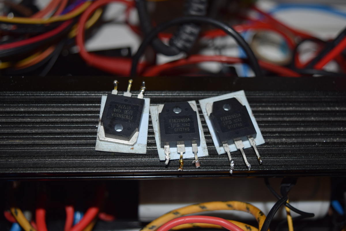

Hatte mir gedacht über irgendeine Schaltung die unten gezeigten MOSFETs
anzusteuern. Nur wie?
(Hab 8 stk. von den Teilen)
Nur ganz kurz.
Dann fackeln die Dinger mit ihren läppischen 500V einfach ab.
BTW: mir gefällt der "Schrumpfs Chlauchsatz" im linken Bild... ;-)

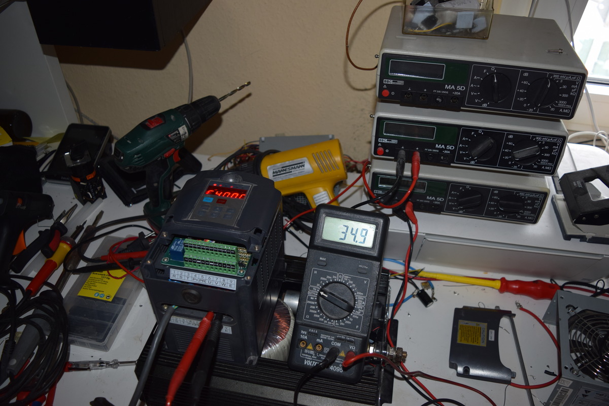

OP #5058194
Lothar M. schrieb:
> Wieviel hättest du denn gerne da rausgeholt?
Hatte halt ursprünglich angenommen, dass mit Verdopplung der Frequenz
die Leistung auch verdoppelt wird. Also ca. 600 Watt wollte ich schon
rausholen.
Falls das überhaupt möglich ist. Ich mein bei PC-Netzteilen schaffen ja
so kleine Transformatoren auch irgendwie so eine Leistung..
Lothar M. schrieb:
> Such mal nach Frequenzumrichter+Schaltplan. Natürlich brauchst du statt
> eines dreiphasigen Umrichters nur einen zweiphasigen

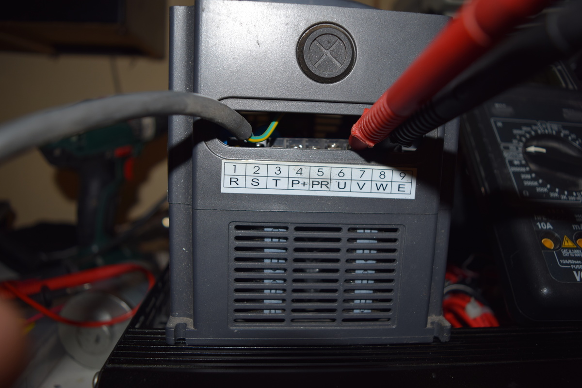

Ich hab hier so ein Teil gefunden, gehört zwar meinem Vater aber das ist
eine Frage der Zeit, bis das Ding in meinen Besitz übergeht xD
Nur hat das Teil 3 Phasen und Ahnung hab ich davon auch nicht. Ich häng
mal ein Bild an.
Übrigens danke an alle für eure Antworten so macht das Basteln direkt
viel mehr Spass :)
Passt also genauso wenig zur Aufgabe wie die Mosfets. Pech. Ich würde an
deiner Stelle in der Bucht ein fertiges Schaltnetzteil kaufen...
ebay 253012351874 oder ebay 162568646564
Das ist garantiert billiger als selber basteln.
