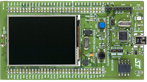

Ein Chinese hat angefangen, das STM32F429 Discovery für die
Arduino-Umgebung zur Verfügung zu stellen:
https://github.com/huaweiwx/STM32GENERIC/tree/master/STM32/libraries
Allerdings sind die Beispiele nicht direkt "Arduino API" like.

Ich kriege nicht heraus, wie man in dieser komischen API die Linienfarbe
setzt:
https://developer.mbed.org/teams/ST/code/BSP_DISCO_F429ZI/docs/tip/group__STM32F429I__DISCOVERY__LCD__Private__Functions.html
mit BSP_LCD_SetTextColor (uint32_t Color)
geht es schon mal nicht.
von Markus (Gast)
Total irre:
Das Beispiel für die TFT-Ansteuerung nutzt das "Board Support Package"
kurz BSP.
Das hat die ganzen BSP-Funktionen
wie z.B.
BSP_LCD_DrawPixel(uint16_t Xpos, uint16_t Ypos, uint32_t pixel);
Die wiederum rufen HAL-Funktionen auf
void BSP_LCD_SetColorKeying(uint32_t LayerIndex, uint32_t RGBValue)
  /* Configure and Enable the color Keying for LCD Layer */
  HAL_LTDC_ConfigColorKeying(&LtdcHandler, RGBValue, LayerIndex);
  HAL_LTDC_EnableColorKeying(&LtdcHandler, LayerIndex);
Wie zum Donnerwetter kriege ich eine farbige Linie gezeichnet?
