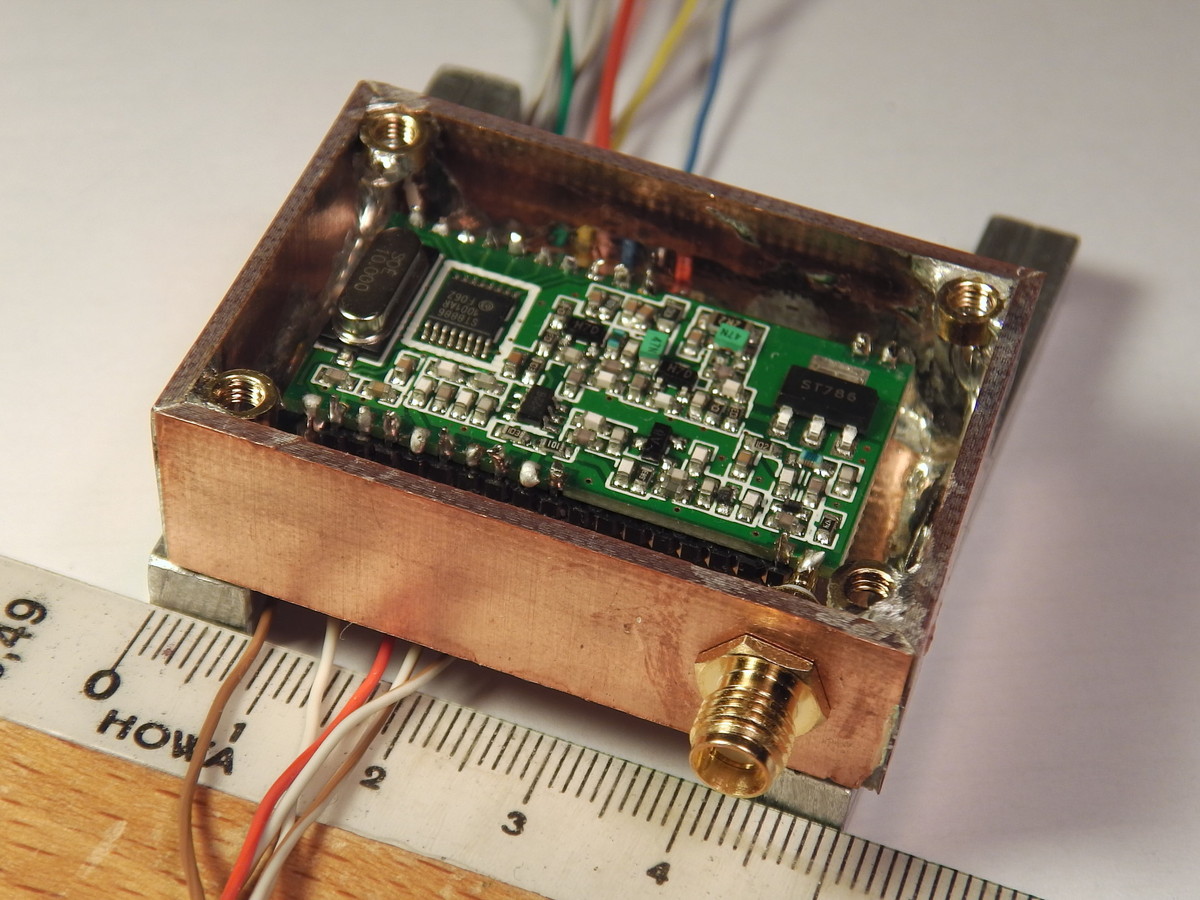

Gast #5060951
Hallo Jan,
in eine Holzbox eingebaute Antenne wird in dem
Frequenzbereich schon stark gedämpft oder Verstimmt.
Lässt sich das Modul nicht mit einem metallischen
Gehäuse auf die Holzbox bauen und die Antenne aus
dem Gehäuse herausführen. Siehe Bild.
Gruß Torsten

Gast #5066403
so, nachdem ich nun verschiedene Antennen ausprobiert habe und
feststellen musste, dass es keine große Reichweitenveränderung gibt,
habe ich mir heute nochmal den Code vorgenommen. Mir war entfallen, dass
ich als ich die Boxen vor 4 Jahren gebaut habe, den Sender
softwareseitig um 7,5dB (txpower=3) gedrosselt habe.
Dies habe ich damals gemacht, weil ich bei höherer Sendeleistung mit den
Empfängern nichts mehr empfangen konnte. Nun habe ich versucht
herauszufinden was da los ist, aber leider findet man zu dem RFM12BP nur
sehr wenige Erfahrungen. Nur hinweise, dass das Modul wohl sehr
empfindlich bezüglich der Versorgungsspannung für die Endstufe ist. Dann
habe ich mir meine Platine genauer angeschaut - und siehe da, der 100nF
SMD-Kondensator vor der Endstufe ist gebrochen... ausgetauscht, jetzt
kann ich auch mit voller Leistung senden :-) ... der Reichweitentest
erfolgt dann bald.
Vielleicht interessiert es jemanden: Das RFM12BP scheint erst bei
txpower<3 die 12V Endstufe zu benutzen. Darunter funktioniert die
Kommunikation bei mir auch ohne 12V.
