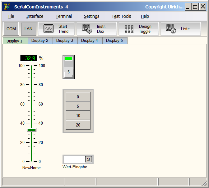

VersuchMachtKlug schrieb:
> Wenn Du Windows benutzt, versuch es mal mit SerialComInstruments
> 4.
> Hier gibt es 4 Möglichkeiten numerische Werte an den Arduino zu senden,
> siehe Bild.
Hab den mir heruntergeladen, aber ehrlich gesagt keine Ahnung wie das
mit Arduino funktionieren soll. Kann ich überhaupt meinen vorhandenen
Code hier verwenden? Das wäre wichtig, weil ich sehr viele Bibliotheken
verwende. Informationen im Netz ist leider mangelware
Gast #5060212
Hans F. schrieb:
> ein Beispiel gefunden, aber damit kann man überhaupt nichts anfangen.
10 Beispiele sind dabei....
Und wieso überhaupt "man"?
Du!
Wie soll dir ein Beispiel von mir helfen, wenn dir die 10 mitgelieferten
nichts sagen?
Nein, ich glauben nicht dass irgendwelche Beispiele, von mir, einfacher
sind.
Hans F. schrieb:
> Das Problem ist vor allem, wie kann man zwischen den int Variablen
> auswählen um dann den Wert einzugeben?
Wenn du sie in ein Array stopfst, könntest du einen Index verwenden.
Alternativ, für jede Variable ein eigenes Kommando.
Du musst dir also Kommandos ausdenken!
So viel wie du brauchst, um deine ganzen Variablen zu ändern.
Auch wenn es dich jetzt überrascht: Wir kennen deinen Code nicht!
Also kann ich dir die Frage nicht beantworten.
