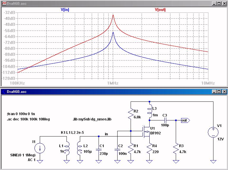

Ein Empfänger soll entwickelt werden. Hierzu habe ich eine
Spicesimulation gefertigt.
Der Sender ist durch einen Trafo mit niedriger Kopplung nachgebildet,
das RL-Glied soll statische Aufladung entfernen, Gate1 liegt auf va 5 V
und Gate2 kann geregelt werden. Die Regelung erfolgt derzeit manuell
durch Ändern der Spannung an der Quelle.
Die Spannung an V004 (Gate1) entspricht in etwa meinen Vorstellungen.
Die Ausgangsspannung soll mit der Verstärkung, durch Ändern der Spannung
an Gate2, einstellbar sein. Das Ausgangssignal entspricht nicht meiner
Vorstellung, ich ging bisher von einer Verstärkung von ca 20 dB aus.
Ich weiss jetzt nicht, ob das von der Simulation oder von meinem Entwurf
abhängt.
Für Verbesserungsvorschläge dankbar
Robert

Kurzwellenempfänger ( insbesonders wenn sie hochwertig sind ) müssen mit
enormen Spannungen am Eingang fertig werden ohne das sie
Intermodulationsprodukte erzeugen dürfen welche stärker sind als der
Rauschpegel des Empfängers.
Es ist keine gute Idee ein Dualgatefeldeffekttransistor mit Hilfe des
Gate 2 in der Verstärkung zu regeln.
Wenn man die Gate2 Spannung verkleinert um die Verstärkung zu
reduzieren, wird das IM3 Verhalten dieses Verstärkers drastisch
schlechter.
Besser ist es ein Pindiodenabschwächer am Eingang zu benutzen, und damit
das Gain zu regeln.
Wenn das ein KW Empfänger werden soll, welches halbwegs der Stand der
Technik entspricht ( IM freier Dynamikbereich von 100db oder besser)
dann hast du dir was vorgenommen. Sowas zu projektieren ist auch heute
noch eine Königsdisziplin der KW-Transceiverhersteller.

Drainstrom prüfen.
Das NXP-DaBla redet von 25mS Steilheit bei 15mA (!). Bei zu
wenig Drainstrom wirds nur schlechter.

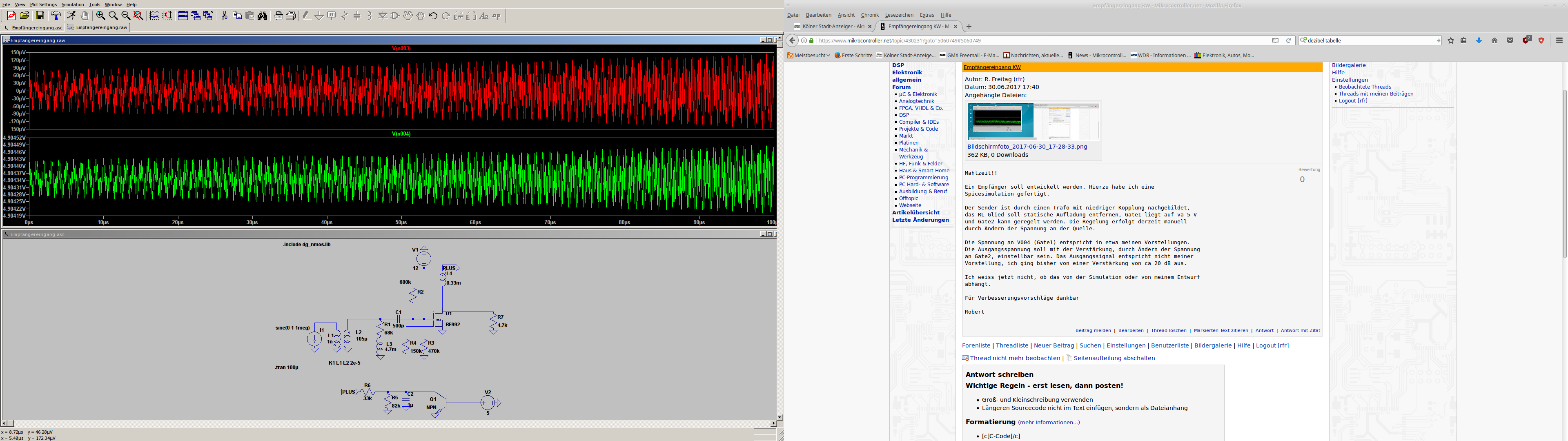

Mein hauptproblem ist derzeit das Ausgangssignal. Es verschwindet
teilweise, trotz angemommenen 20 dB Verstärkung.

Mann... Kerl... dann liefere doch mal bitte bunte Bildchen,
aus denen man auch etwas sieht!
Wenn, wie ich aus "sine(0 1 1meg)" rate, das Eingangssignal
eine Frequenz von 1MHz haben soll, dann passen irgendwie die
roten und grünen Kurven mit ihrem wilden Gewackel nicht zu
so einem Signal.
Zum zweiten sehe ich nicht, worauf sich "V(n003)" und "V(n004)"
bezieht, weil keine Knotennummern im Schaltplan vermerkt sind.
Es wäre wissenswert, welche Spannungen tatsächlich am FET
anliegen.
Zum dritten sieht man nicht, welcher Drainstrom tatsächlich
fließt.
von R. F. (rfr)
Bunte Bilder können jetzt kontextsensitiv gefertigt werden! Der
Empfänger soll zwischen 100 kHz und 1 MHz empfangen. Ich überlege, eine
magnetische Antenne oder ein Vorfilter zu verwenden.
Im Diagramm sind die Knoten am Gate1 und am Ausgang abgebildet.

Ich würde eher empfehlen, das Signal in G1 einzuspeisen. Mit R4=220 Ohm
fließen nur 2,5mA, mit 12 Ohm gehts hoch auf 20mA. Die Draindrossel ist
mit 220µ etwas zu klein für 100 kHz, besser gehts mit 2,2mH.

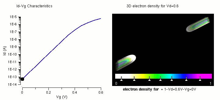

von Markus W. (dl8mby)
Anbei noch eine Schöne Graphik (als Animation)
aus dem Wiki wie der Kanal entsteht, wenn Ug
vergrößert wird.
Darstellung ist für einen "singel gate FET" aber
sehr schön visualisiert.
Ich bin mir nicht sicher, ob man das im Forum direkt
animiert bekommt, und falls (C) verletzt wird, bitte
löschen.
Link zur Graphik:
https://upload.wikimedia.org/wikipedia/commons/4/43/Threshold_formation_nowatermark.gif
Markus
