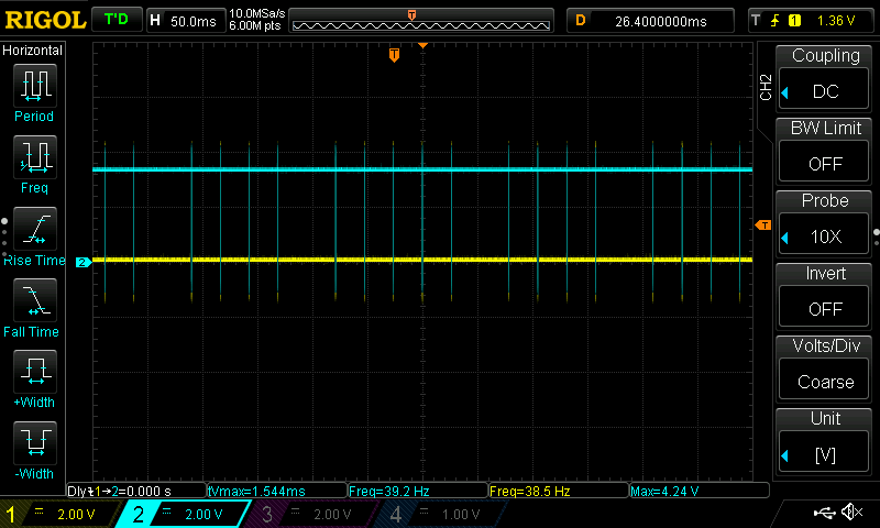

ich habe mir mit dem Oszilloskop den SPI Verkehr zwischen einem MP3
Player und einer SD Karte angesehen.
Folgendes ist mir aufgefallen:
1. CS wird nicht verwendet. Der Pin ist im SD Kartenslot nicht
angeschlossen.
2. Das Clock-Signal (16 MHz) kommt vom Master immer in ungefähren 20ms
Schüben (Bild 1)

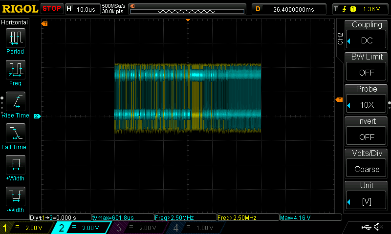

3. Diese kurzen Sequenzen sind etwa 50-250 µS lang (Bild 2)
4. Das Clock-Signal enthält keine Pausen zwischen den Bytes und läuft
innerhalb eines Schubes kontinuierlich durch (Bild 3). Es läuft auch
weiter, wenn MOSI und MISO beide inaktiv sind (MOSI nicht im Bild, aber
wirklich so)
Ein MP3 Player wird sicher kein SPI sondern das SD Protokoll verwenden.
Die Erkennung von Kommandos ist in der öffentlich einsehbaren SD
Spezifikation auf sdcard.org (indirekt) beschrieben. Ich überlasse es
Dir als Hausaufgabe das herauszufinden (Hint: Schau Dir das Kommando
Byte genauer an).
