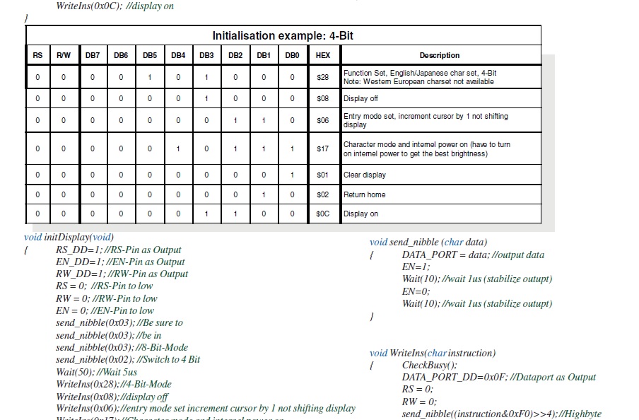

EA OLED Display. 4 Bit Mode. Fehler im DB?
Gast #5061133
Hallo!
Ich versuche, ein OLED Display von Electronic Assembly zum Laufen zu
bekommen:
https://www.reichelt.de/LCD-Module-organisch/EA-W082-XLG/3/index.html?ACTION=3&LA=2&ARTICLE=113316&GROUPID=3012&artnr=EA+W082-XLG&SEARCH=%252A
Es wird damit beworben, im 4, oder 8-Bit-Modus betrieben werden zu
können.
Ich möchte 4 Datenleitungen einsparen und den 4-Bit-Modus verwenden.
Nur: aus dem Datenblatt geht hervor, dass zum Initialisieren auch das
Datenbit 4 und 5 benutzt wird.
Warum? Wie?
Carl D. schrieb:
> Es werden nur die Bits 4..7 benutzt, 0..3 bleiben offen. Das sind
> dann
> insgesamt 4 benutzte Bit.
Das jedenfalls steht in der Übersicht, richtig. Weiter heißt es zum
Thema Initialisierung:
(siehe Anhang)
Es wird über z.B. eine Funktion "WriteIns(0x28);" ein Wert übergeben,
der sich nicht mit 4 Bit übertragen lässt..
Stephan schrieb:
> Ich sehe gerade, in letzten Anhang, ist zu lesen: be sure to be in
> 8-Bit-Mode.
> Ist das ein Scherz?
In dem Bild ist die Initialisierung zu finden. Dort wird hintereinander
0x30 0x30 0x30 0x20
ausgegeben. "sendNibble()"
Dabei werden nur D4..7 gebraucht, die anderen sind offen und werden als
"0" gesehen. Die Befehlsfolge holt den Controller aus jedem möglichen
Zustand in "4-Bit Mode; warte auf erstes Nibble".
Hallo Stephan,
ich habe 2014 2x 16 Zeichen OLED programmiert und mir eine eigene
Bibliothek erstellt.
Es basierend auf dem WS0010-Controller, der sich fast wie ein HD44780
verhält, kann man eine 4 Bit LCD HD44780 anpassen.
Nur die Initphase ist etwas anders, beim WS0010-Controller.
Es muss noch ein Font ausgewählt werden und der Step up Wandler
gestartet werden.
Steht auch schon so im Datenblatt:
http://cdn-reichelt.de/documents/datenblatt/A400/DS_OLED_EA.pdf
Siehe:
Initialisation example: 4-Bit
Wenn es ein WS0010-Controller ist, dann sollte man unbedingt mit seinen
Datenblättern und den AP Notes arbeiten !
Aha,
genau wichtig war es auch am Anfang, bevor man das OLED mit WS0010
initialisieren wollte, nach Power On mindestens 500ms zu warten.
Ein Warmstart oder Reset des µC Controllers und erneute Initialisierung
des WS0010 funktionierte bei mir nicht !
So sende ich am Anfang, also vor allen anderen Kommandos, einfach 3x das
Command Byte 0x00 zu internen Synchronisierung.
Dann kann es wie im Datenblatt beschrieben im 4Bit Modus weiter gehen.
