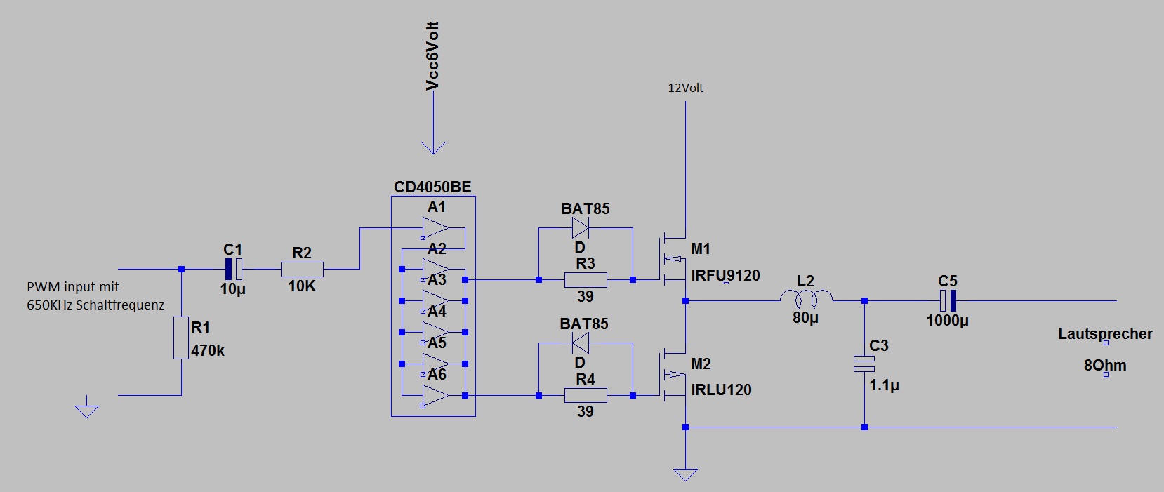

ich bin gerade dabei ein Moduliertes Delta Sigma Signal mit einem
Verstärker zu bearbeiten damit ich einen 8 ohm kleinen Lautsprecher mit
0,5W anschliesen kann.
Die Versorgungsspannung für den CD4050BE ist bei 6V und die Mosfet´s bei
12V.
Die Schaltfrequenz beträgt ca. 650KHz.

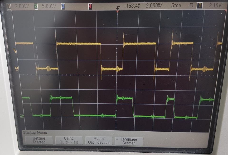

Nun meine Frage. Ich habe im Anhang ein Bild. Oben ist mein
Eingangssignal zusehen von einem DSP und das untere(Grün) ist mein
Ausgangssignal nach den Mosfet´s mit einer 10 Ohm Last. Ich weis nun
nicht wie ich die Frequwnzanteile auf den Pulsen und das überschwingen
entfernen kann. Diese Schwingungen auf den Pulsen tut am Ausgang sehr
große Verzerrungen auf meinem Sinus Signal erzeugen.

> Oben ist mein Eingangssignal zusehen von einem DSP
Das sieht aber auch schon schlecht aus. Miss nochmal und mach die
Federklemme an deinen Tastkopf damit du eine ordentlich Masse hast.
Ist das fuer STandardMos nicht bereits etwas sportlich?
Olaf

Das ist eher viel.
Robert1301 schrieb:
> Oben ist mein
Was ja auch schon unsauber ist
GIGO: Garbage in, garbage out. Soweit nicht verwunderlich.
Bei meinem Class D hab ich da am Switch Node nen Snubber aus 2n und 15R
angeschlossen der die gröbsten Überschwinger etwas wegdämpft.
Den gleichen (oder ähnlichen) Snubber würde ich ggf. parallel zu R1
empfehlen.
Ich bezweifle, dass das in den hörbaren Bereich reinmoduliert. Rauschen
bekommst du höchstens davon.
Gast #5061382
THOR schrieb:
> Grün ist 5V/DIV, ergibt so etwa 8VV. Bei 12V Versorgung macht das
> ne
> Ugsth von 4V. Erscheint mir soweit plausibel.
Der Treiber wird aber nicht mit 12V versorgt. Und der p-MOSFET low-side
wird nie leiten.

Robert1301 schrieb:
> Ich weis nun
> entfernen kann.
Guter Platinenlayout, also zumindest Massefläche, Stützkondensatoren,
niederinduktiver Aufbau, und ordentlicher Anschluss der Messstrippen in
dem man abgeschirmte Messpunkte auf der Platine vorsieht.
Aber gut wird das Ergebnis dann immer noch nicht, schliesslich taugt
deine Schaltung nichts.
> 12V.
Wie soll das funktionieren ? Gate-Spannung des  oberen MOSFETs -6V und
-12V ? Ach nee, die sind sowieso verkehrtrum. Du bist noch mehrere
Lichtjahre vom Grundverständnis von Class D entfernt.
Gast #5061395
Wenn dann der Fehler mit den Versorgungsspannungen gelöst ist, kommt das
nächste Problem:
Deine Schaltung würde nur dann funktionieren, wenn niemals beide MOSFETS
gleichzeitig leiten würden. Tun sie aber, weil das Ausgangssignal deines
Treibers niemals 100% Rechteckig sein wird. Das geht alleine schon wegen
der Gate-Kapazitäten nicht.
Im Umschalt-Moment werden beide MOSFETs mehr oder weniger leiten und
somit quasi einen Kurzschluss auslösen. Du musst das verhindern, indem
du eine dritte Phase einfügst, in der beide MOSFETs bewusst abgeschaltet
werden. Diese Phase muss vom Timing her exakt an die Bauteile angepasst
werden.
Weil das nicht einfach ist, bieten viele Chip-Herstelle fertige MOSFET
Driver (oder Gate Driver) an, die das alles für Dich erledigen.
#5061398
Wie schon gesagt, mußt Du den CMOS-Treiber natürlich auch aus 12V
speisen.
Ansonsten: Der obere MOSFET muß ein p-Kanal, der untere ein n-Kanal
sein.
In beiden Fällen sind die source-Pfeile falsch rum.
Beim oberen MOSFET sind außerdem drain und source vertauscht.
Ansonsten glaubst Du, dass die spikes zu hörbaren Verzerrungen führen,
einen Beleg dafür hast Du nicht.
Ich persönlich glaube das nicht.
Gast #5061420
Ich wollt grad sagen. Bei mir sehen die Signale ja freiverdrahtet aufm
Steckbrett besser aus, da ändert gutes Layout auch nix mehr dran.
Nee, ich auch nicht. Die asymmetrische Gateansteuerung mit den Dioden
wiederum, die schon.
Ich würd mir mal das IRAUDAMP Referenzdesign ansehen, das kann man auch
nachbauen wenn man da Lust drauf hat.
