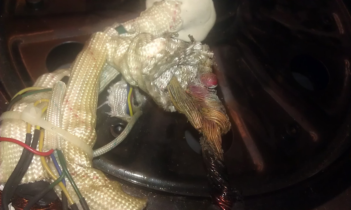

Ich habe einen Synchronmotor dessen Zuleitungen ich austauschen möchte.
Die alten Zuleitungen sind, so nehme ich an,  an die Wicklungen gelötet.
Siehe dazu Bild_1.
Die neuen Zuleitungen sollen als 10 mm² Kupferlitze ausgeführt werden.
Nun ist die Frage, welche Möglichkeiten gibt es das
Wicklungslackdrahtbündel und die Litze zu verbinden?
Stoßverbinder und dann verpressen, hält das?
Oder auch löten?
Bin für jeden Rat dankbar.
VG
Gast #5062470
Zuerst alles gerade ausrichten und Oxid entfernen, dann mit eng
anliegendem Stoßverbinder gasdicht crimpen und Schrumpfschlauch drüber.
In meiner Jugend was ich öfters beim Motoren- und Trafowickler.
Die haben solche Verbindungen auch mal mit dem dicken Azetylen-Brenner
hartgelötet.
