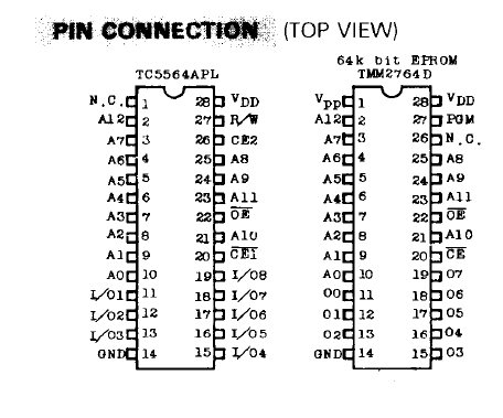

Ich analysiere eine Baugruppe mit Speichern Toshiba TC5564APL-15. Die
Schaltung wertet den Ausgangswert an Pin 1 aus, es könnte ein "Busy"
Signal sein. Der Pin 1 wird als Ausgang genutzt.
Das Datenblatt des Speichers weist den Pin jedoch als "N.C." aus. Da es
ein Standard Pinout ist (wie bei Eproms, da ist Pin 1 aber
Programmierspannung, also ein Eingang), könnte ich mir vorstellen, dass
ursprünglich andere SRAMs drin steckten, die eine Form von Handshake
Signal dort ausgaben.
Kennt jemand einen SRAM Typ mit diesem Standard Pinout, der eine
besondere (Ausgangs-) Funktion auf Pin 1 hatte? Danke für jeden Hinweis.

Bernd T.: das sieht nach einem Volltreffer aus, danke. Die ganze
Baugruppe selbst ist als NVRAM mit Lithium Batterie ausgelegt. Da wäre
es naheliegend, als Bestückungsvariante EEPROMS statt SRAMs vorzusehen
und auf die Batterie zu verzichten. DS: "...The AT28C64 is accessed like
a Static RAM..."

Man muss bei den 28C64 nur genau ins Datenbuch schauen, es gibt da
mehrere Versionen.
Es gibt welche mit einem Page Mode beim Schreiben und bei anderen
schreibt man Byte für Byte.
Die Page ist je nach Hersteller 32 oder 64 Byte (evtl gibts noch weitere
Varianten).
Mit dem gleichen Pinout gibt es (falls die Erinnerung mich nicht trügt)
auch FRAMs, FM1608 ? Habe auf die schnelle bei mir kein Datenblatt
gefunden, google sollte da aber mehr wissen. :-)
