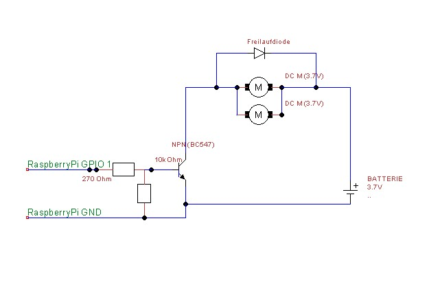

ich versuche zwei DC Motoren über einen NPN - Transistor zu steuern.
Allerdings ist die Leistung der Motoren bei offenem Transistor viel
kleiner als wenn ich sie einfach direkt an die Batterie anschließe. Ist
mein Stromkreis evt. falsch?

Kein Wunder. Ich tippe mal auf einen BC547 oder ähnliches. Selbst mit
dem maximalen Strom von 1mA pro Pin am Raspi wären nur umrum 100mA beim
Transistor drin.
Der Motor wird sicherlich mehr brauchen.
Vielleicht hat er sich auch schon den Port oder mindestens den Pin durch
den quasi-Kurzschluss ohne Basisvorwiderstand kaputt gemacht.
Ansonsten: Daten her!

von Michael B. (laberkopp)
Natürlich ist deine Schaltung falsch, grob falsch.
Es fehlt der Vorwiderstand vor der Basis des Transistors, so begrenzt
der rPi als einziger den Basisstrom, was kein gutes Design ist.
Auf Grund des begrenzten Basisstroms, der rPi wird nur ca. 10mA liefern,
kann der Transistor auch nicht beliebig viel Motorstrom schalten,
sondern wirkt als Strombegrenzung je nach Verstärkungsfaktor,
Da du NATÜRLICH nicht geschrieben hast welcher Transistor, kann man
nicht sagen ob deiner 10 oder 100 als Stromverstärkung hat.
Auch da du NATÜRLICH kein Datenblatt der Motoren verlinkt hast, kann man
nicht ermitteln, welchen Strom diese Motoren an 3.7V (4.2) beim Anlaufen
= Blockieren = stall denn benötigen.
Gehe einfach davon aus, daß die Motoren zu viel Strom benötigen dun der
Transistor zu wenig durchlässt.
Besser ist bei der Verwendung ein N-Kanal MOSFET der bei 2.7V
Gate-Spannung schon voll durchschaltet und keinen Baisiswiderstand
braucht, und den Blockierstrom des Motors verkraftet, ein IRF7401 taugt
für 3.5A, ein IRL6283 für bis zu 211A (ausreichend gekühlt).

von Falk B. (falk)
@Snw Bll (snbwll)
>Ich werde dann aber MOSFETs nehmen.
Sinnvoll. Aber wenn du den MOSFET direkt mit den 3,3V deines
Himbeerkuchens schalten willst, muß es einer sein, der bei 3,3V schon
SICHER durchschaltet. KEIN BUZ11 & Co, auch kein IRLZ34N. Eher ein
IRLML2502 & Co.

von Snw B. (snbwll)
Snw B. schrieb:
> Also so was
Nein, natürlich nicht so was.
http://www.sztuofeng.com/upload/1387188127.pdf
Richtige Typennummern wurden genannt, warum greifst du zuverlässig zu
anderem Zeug ? Du meinst, du machst schon dein ganzes Leben lang nicht
das was deine Eltern wollen, und hältst das für klug ?
Low Gate Charge ist was deutlich anderers als Low Threshold Voltage,
der SSS2N60 leitet bei 4V Gate-Spannung mit Pech noch nicht mal.

Variante C für die höchste Stromverstärkung greifen sollte und alles
wird gut.
von Possetitjel (Gast)
Bowie-Messer schrieb:
> Selbstverständlich gibt es Anwendungen, in denen
> BJTs im Vorteil sein können.
> Diese aber hätte ich (grade wegen der - wohl auch
> häufiger werdenden - 2,5V-FET-Typen nicht (mehr)
> dazu gezählt.
Grundsätzlich richtig.
Aber: Nicht nur die Daten im Datenblatt, sondern z.B.
auch der Beschaffungsaufwand spielt eine Rolle.
batman schrieb:
> Den BC547 gibt es in den Ausführungen A,B und C, wobei
> man hier wohl zur Variante C für die höchste Strom-
> verstärkung greifen sollte und alles wird gut.
Einen Motor mit einem 100mA-Transistor schalten?
Träum weiter.

Beitrag #5065492 wurde von einem Moderator gelöscht.
von Bowie-Messer (Gast)
Bewertung
0
Ich muß zugeben, daß auch ich den BJT wählen würde.
Weil ich davon genügend unterschiedliche (und auch
hier passende) Typen in petto habe - LL-FETs nicht.
Davon abgesehen halte ich aber den IRLML2502 für
(fast) den idealen Transistor hier - ich wollte
allerdings zur Sicherheit eine Strommessung.
> ...oder ähnlichem, hier vermutlich schwerstens überdi-
> mensioniertem Gerät "erschlagen".
Nun, da vom snwbll NATÜRLICH nichts über den Anlaufstrom seines Motors
geschrieben wurde, habe ich mal den kleinsten und den grössten 2.5V
MOSFET genannt, der mir so einfällt. Nichts spricht dagegen, einen
dazwischen zu nehmen.
Manfred schrieb:
>> Bei den Profis: Weil FETs, richtig eingesetzt, NOCH
>> besser sind als Bipolartransistoren.
> Ach, nun doch "besser sind als .."?
Natürlich.
Von den technischen Daten her sind FETs bei Schalt-
anwendungen i.d.R. überlegen, das ist doch unstrittig.
Aber nahezu keine Entwurfsentscheidung wird AUSSCHLIESZLICH
von technischen Daten diktiert; Preis, Beschaffbarkeit,
ggf. Lieferzeit, vorhandenes Wissen und Erfahrungen spielen
auch eine grosze Rolle.
> Kann man aber auch quer durch's Forum lesen: Mein FET
> schaltet nicht, mein FET brennt ab - auch da muß man also
> wissen, nach welchen Kriterien man ihn auszuwählen hat.
EBEN!
Völlig unabhängig davon, ob man einen BiPo oder einen FET
einsetzt -- man muss ein Minimum an Ahnung haben!
Und genau deshalb ist die gebetsmühlenartig wiederholte
Empfehlung "Nimm einfach einen FET..." Schwachsinn. Der
FET beseitigt das penetrante Unwissen -- oder sollte ich
sagen: die Ignoranz? -- nicht.

von Jörg R. (solar77)
Insbesondere bei der vom TO verwendeten geringen Versorgungsspannung.
> Der FET beseitigt das penetrante Unwissen -- oder sollte ich
Zustimmung?
Jörg R. schrieb:
> Nö, habe ich auch nicht behauptet.
Das ist richtig.
> 0,7 Volt habe ich nicht erwähnt,
Auch das ist richtig.
Und da ich unsicher war, was gemeint ist, habe ich
nachgefragt.
> und was das Zeichen >> bedeutet kennst Du, oder?
Ja. Es bedeutet "sehr viel größer als".
Wenn Du mal einen Blick in das DaBla z.B. vom BCP54
wirfst (bipolarer Schalttransistor für 1.5A), dann
wirst Du feststellen, dass Uce_sat lt. Diagramm bei
0.15V liegt, wenn 400mA fließen.
0.15V sind nicht sehr viel größer als 0.37V. Deine
Aussage ist falsch.

> Ein Sziklai-Paar verkleinert die Mindestspannung an der
> Basis, aber leider nicht U_CE(sat).
Das stimmt.
Man kann es auch richtig machten und einfach eine separate
Vorstufe verwenden. Das kann bei 3.3V Versorgungsspannung
sogar ein npn-Transistor sein.
Dann muss nicht der steuernde Digitalausgang den gesamten
Basisstrom liefern - der kommt aus der Versorgung.
Als Nachteil verbleibt der relativ hohe Basisstrom der
Schaltstufe.
Ja, nur um den BCP54 geht es nicht.
Prinzipiell ging es mir eigentlich darum, das bei der kleinen
Versorgungsspanngung Vce immer ins Gewicht fällt.
Nur, der TO lefert nach wie vor keine detaillierten Angaben.
