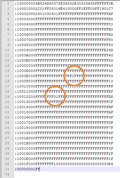

Hallo.
Ich wundere mich über scheinbar zufällige EEPROM-Einträge beim
ATmega168PA-PU. An zwei Stellen tauchen nach einiger Zeit Betrieb wie
zufällig Einträge auf.
An diese EEPROM-Stellen schreibe ich aber nicht aktiv bzw. nicht
gewollt. Das ganze habe ich in AtmelStudio 7.0.1188 in C geschrieben.
Hier die Schreibfunktion:
// Byte in EEPROM schreiben
void eepromWrite (unsigned int address, unsigned char data)
  // Abwarten, bis anstehende Schreibvorgänge abgearbeitet sind
  while (EECR & (1<<EEPE))
  // EEPROM-Adresse festlegen
  EEAR = address;
  // EEPROM-Daten festlegen
  EEDR = data;
  // Logische 1 schreiben
  EECR |= (1<<EEMPE);
  //EEPROM-Schreibvorgang starten
  EECR |= (1<<EEPE);
Nun die Frage: Kann es sein, dass irgendwo im Programmcode durch
schlampige Programmierung der EEPROM beeinflusst wird, auch wenn genau
an der Stelle der schlampigen Programmierung gar keine EEPROM-Zugriffe
vorgesehen sind? Gibt's sowas?
Oder liegt es einzig und alleine nur daran, dass an die
EEPROM-Schreib-Funktion falsche Adressen übergeben werden?
Woran kann es liegen? Damit ich weiß, wo ich mit Suchen anfangen soll...
Danke!

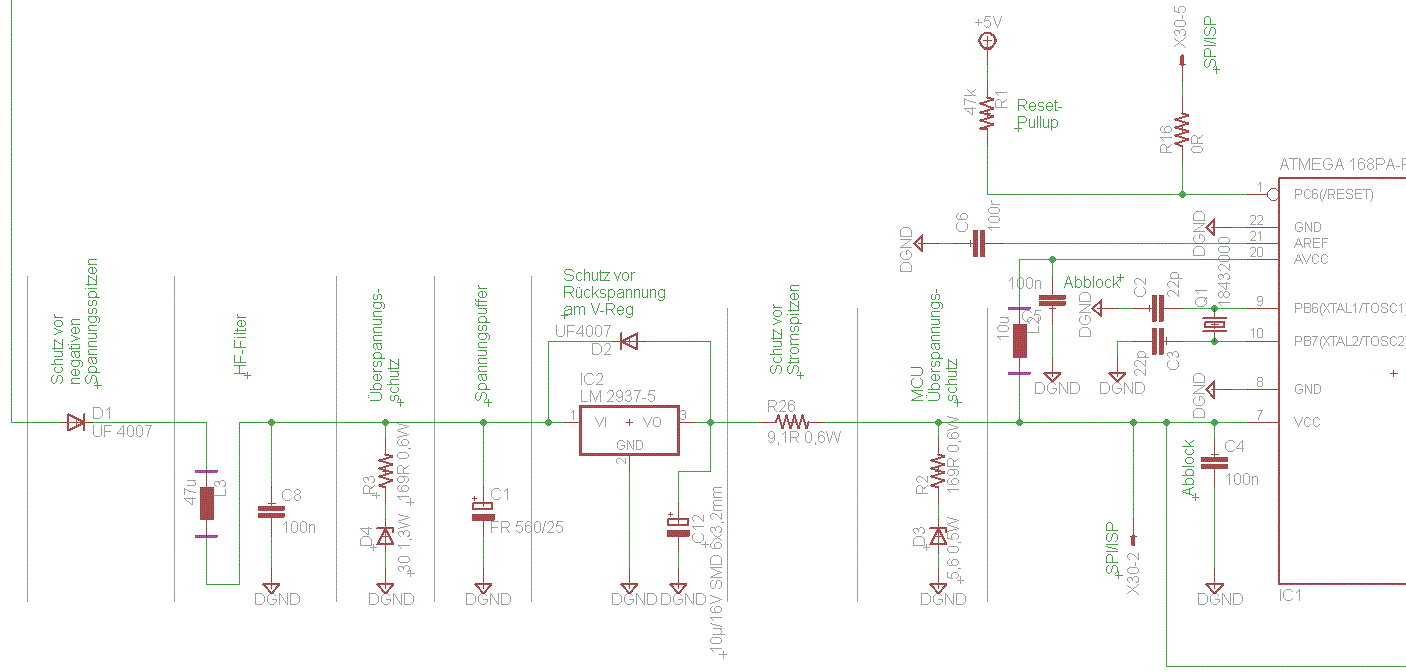

Apropos Stromversorgung: Diese habe ich mal als Anhang hochgeladen.
Vielleicht findet ja jemand Auffälligkeiten? Versorgt wird das ganze mit
12 Volt. Als Abblockkondensatoren verwende ich 100 nF Keramik direkt
neben den IC-Beinchen.
Ursprünglich hatte ich für die EEPROM-Zugriffe auch die AVR-libs
genutzt, aber dann durch die eigene Programmierung ersetzt, weil ich
dachte, der Fehler kommt daher...
Interrupts während der Schreibvorgänge abschalten wäre auch noch eine
Fehlerquelle und eine gute Idee, da gibt es Timer, USART-Ereignisse,
ADC-Conversion-Interrupts und einige mehr bei mir im Programm.
Die Aktivierung der Brown-Out-Fuse könnte wirklich auch ein hilfreicher
Tipp sein.
Ich teste das ebenfalls mal und danke für die Vorschläge :-)
von Zeige Finger Heber (Gast)
Also auf die Schnelle sehe ich da einen 47K Widerstand ohne
Kondensator, das könnte in dem störenden Umfeld (das ich
nicht kenne) eine ernste Gefahr werden.
Widerstand um mindestens eine Zehnerpotenz kleiner und 100nF
dazupacken ....
Eventuell auch im realen Betrieb die ISP Leitung zu Reset
unterbrechen da Einstreu-Gefahr von Störungen.

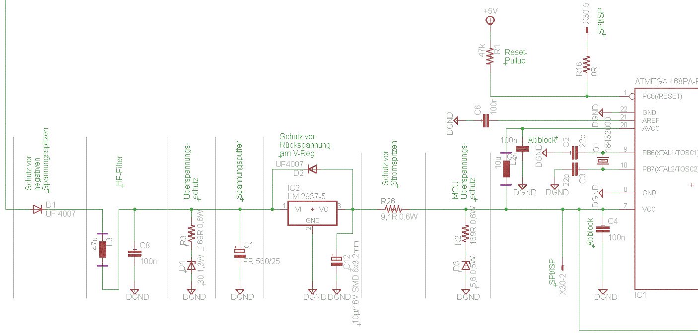

von Helmut L. (helmi1)
Wozu ist R3,R26,R2 gut?
An R26 (9.1Ohm) faellt je nach Belastung mal mehr mal weniger ab.
R3 (169 Ohm) bringt gar nichts und verhindert die Funktion der Z-Diode
zuverlaessig. Das gleich mit R2 (169 Ohm).
von TK (Gast)
Ja, die R2,R3 und R26 gehören hier nicht rein. Dafür sind die Z-Dioden
dann durch TVS-Dioden zu ersetzen.
C1 ist von der Spannungsfestigkeit zu klein, wenn die TVS-Diode mit 30V
angesetzt ist.
Zum Regler gehören auch immer noch die kleinen MLCCs (also vorne und
> hinten noch die 100nF).
Nicht beim LM2937 (siehe Datenblatt). Das ist schon ok mit den 10µF am
Ausgang, wenn man die schöne regulierte Spannung nicht mit R26 wieder
aushebeln würde :-P
"Verdächtig" finde ich noch die Leitung die vom Prozessor-Vcc
nach irgendwo hinführt. Was da wohl noch an Strom gezogen wird
und noch alles passiert?
von Stefan F. (Gast)
Anscheinend ist deine Eingangsspannung so hoch, daß du einen normalen
Spannungsregler anstelle des Low-Drop Reglers verwenden kannst.
Normale SPannungsregler sind allgemein weniger zickig als Low-Drop
Regler.
> dazupacken ....
Danke, ist auch einen Versuch wert. Den 100nF parallel zum Widerstand?
Habe ich das recht in Erinnerung, dass Atmel in den Datenblättern einen
Wert von etwa 47k empfiehlt?
Okay, das habe ich dann wohl am Experimentierboard "falsch" getestet.
Hier stieg die Spannung mit dieser Dioden-Widerstands-Kombination knapp
über 5 Volt nicht mehr weiter an. Werde ich dann entfernen die
Widerstände.
Matthias S. schrieb:
> aushebeln würde :-P
Wird entfernt ;-) Danke.
Frag ich mich auch gerade. Das Signal geht als Spannungsversorgung zu
einem Hallsensor.

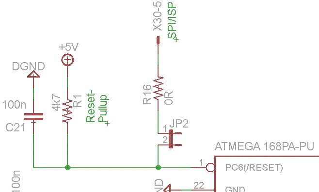

von SilbergrauerAdler (Gast)
Die Reset-Beschaltung vom Atmega wurde nun geändert.
Passt das soweit?
