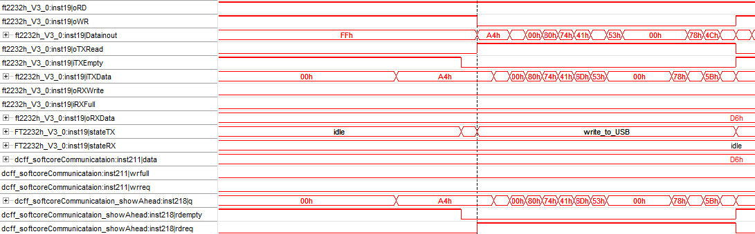

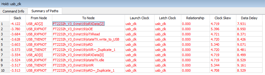

Ich versuche momentan ein Interface für den FTDI 2232H auf meinem FPGA
zu implementieren. Jedoch funktioniert die Verbindung je nach Kompilat
nur manchmal, häufig nicht und auch die Verbindung bricht immer wieder
ab. Wie sich zeigt, habe ich wohl ordentliche Laufzeitprobleme, als
Neuling aber nicht viel Ahnung davon, wie ich diese beseitigen kann. Ich
weiß, dass ich gewisse Pfade im SDC-File per Constraints anpassen kann,
jedoch finde ich kaum Literatur dafür.

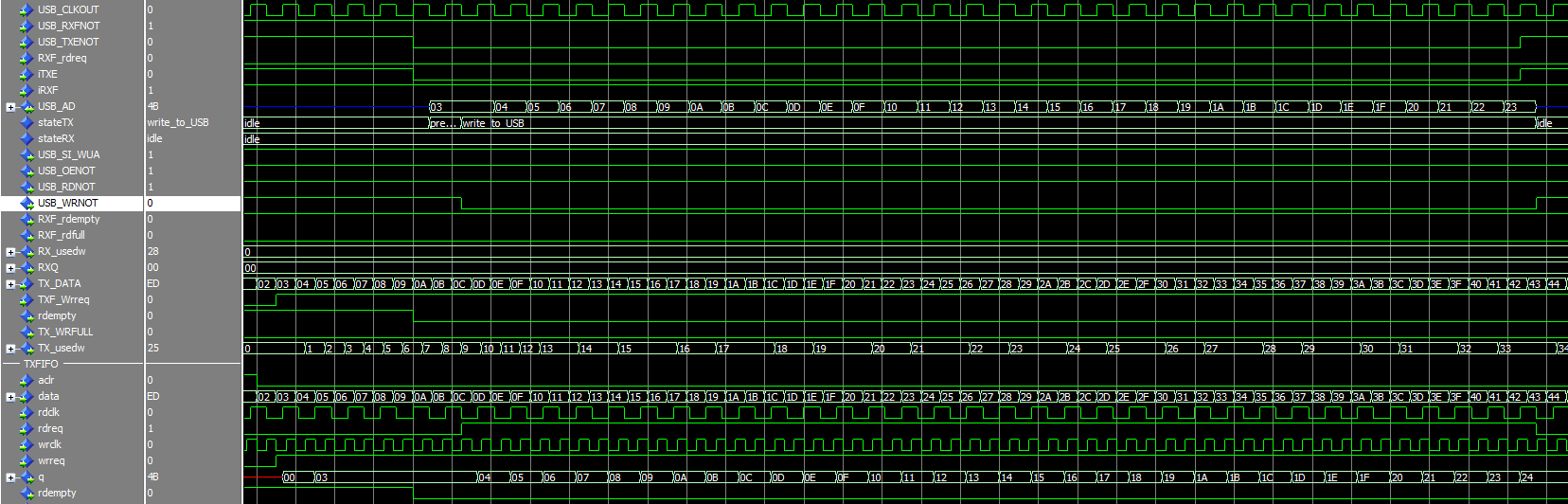

Laut Simulation sollte meine Implementierung funktionieren(?), ich habe
den Read und Write Fall in zwei Prozesse unterteilt, wobei der Read die
Priorität genießt und sich beide gegenseitig von der Verwendung des
Datenbusses ausschließen. Wie man in Signaltap sieht, wird mein A4 einen
Takt zu spät auf den Datenbus gelegt (der Preload sollte es, wie in der
Simulation, einen Takt vor dem LOW der oWR-Leitung anlegen) und das
letzte Datenwort kommt erst nach dem HIGH auf oWR auf der Datenleitung
an. Beim Lesen habe ich ein ähnliches Problem.

Hier mal exemplarisch der Write-Fall.
Hat einer 'ne Idee, wie ich die Daten constrainen muss und/oder einen
guten Link an der Hand, mit dem ich mich ein bisschen belesen kann?

Marcel D. schrieb:
> Werde dann
> in etwa 2 Stunden berichten können, so lange dauert der Kompiliervorgang
> leider.
Ähm ... wieso testest Du das nicht einzeln? Also nur die Anbindung zum
FT2232H und generierst dazu im FPGA irgendwelche Dummydaten die Du am PC
leicht überprüfen kannst, z. B. kann man gut einen Zähler verwenden und
dann gucken ob wirklich alle Zählerwerte in richtiger Reihenfolge am PC
ankommen.
