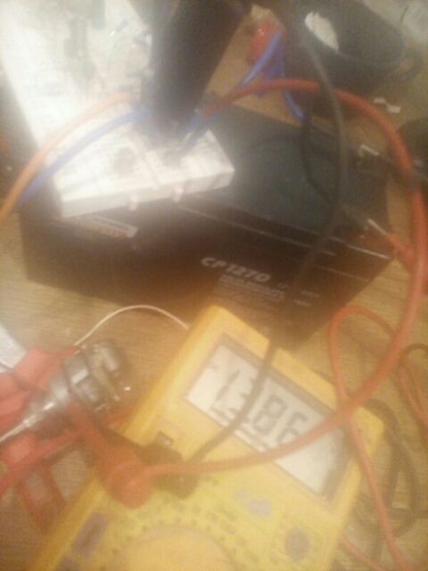

von Micha (Gast)
.. Stromversorgung erfolgt über ein Notebooknetzteil mit 16,6V
von Micha (Gast)
...hier noch ein Foto vom "Aufbau".
Sorry für die schlechte Qualität.
In dem Verhau liesse sich aber so oder so am Bild nicht mehr erkennen.
von Patrick (Gast)
Micha schrieb:
> Aktuell messe ich am Akku 13,87V, am Shunt fallen 0,4V ab.
>  Vielleicht wird der Klotz doch Mal voll?
Wenn du ihn zu ersten Mal lädst, kann das seine Zeit dauern, der
Ladestrom sollte dann schon noch auf um die 10 mA und weniger fallen.
Bei meinen Blei-Gel-Akkus unter Ladung mit 13,8 Volt habe ich untere
einstellige mA-Werte gemessen, wenn "voll".
Von stationären Säurebatterien kenne ich den Modus "Starkladung", der
zeitbegrenzt mit erhöhter Ladespannung zum schnelleren Aufladen führt,
einhergehend mit stärkerem Gasen. Wenn es dir auf Geschwindigkeit
ankommt, dann kannst du das auch probieren, aber mit >1 Ampere Ladestrom
kriegst du den Akku ja eigentlich über Nacht wieder halbwegs voll.
Wie kühlst du den Spannungsregler eigentlich?
von Micha (Gast)
Danke, die Info beruhigt mich.
Aktuell fliessen immer noch 40mA bei 38,5V.
Dann lasse ich den Akku mal über Nacht angeschlossen.
Vor der ersten Nutzung soll der Akku ja angeblich wirklich voll geladen
werden.
Das schwarze Ding auf dem Steckbrett ist der Kühlkörper.
Am Anfang, als ca. 700mA flossen, wurde der gut warm, schätze 60-70C°
Laut Datenblatt regelt der lm317 ja aber ab, wenns ihm zu schwitzig
wird.
Hab mir da insofern keine Sorgen gemacht.

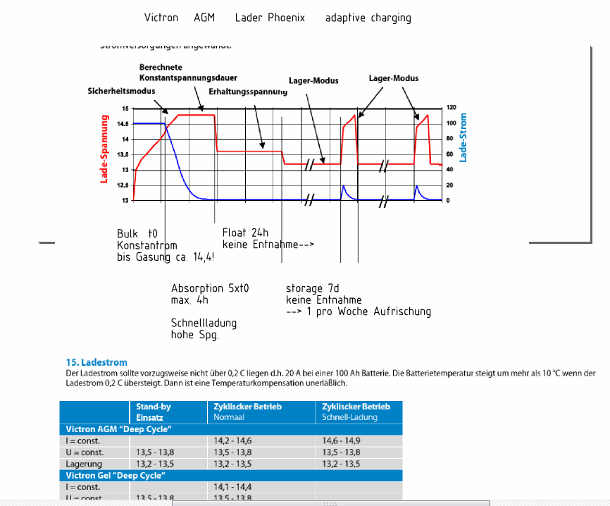

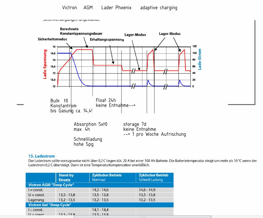

Des weiteren versuche ich mal zusammenzufassen,
was ich mir aus dem Netz zusammengereimt habe.
-Bitte korrigieren-
So ein AGM Akku sollte (mit einer Methode, CCCV) in drei Phasen geladen
werden:
1. Strombegrenzt, bei ca 1/10 - 1/4 der Kapazität des Akkus.
Angeblich sollte gelegentlich mit 1/4C geladen werden,
da sonst die Eigenschaften des Akkus nachlassen. (?)
..zu oft aber auch nicht, besser 1/10C
2. wenn die Spannung den Wert für Cycle Use, in meinem Fall 14,5-14,9V
erreicht,
muss auf konstante Spannung umgeschalten werden.
Wie ich mir das zusammenreime, entsteht der angegebene Spannungsbereich
durch die mögliche Varianz der Temperatur.
Die Temperaturkompensation sollte wohl ca 3mV pro Kelvin und Zelle
betragen,
die Mitte, also 14,7V, dürfte bei 25C angegeben sein.(?)
3. Wenn der aufgenommene Strom unter 1/100C fällt,
also bei meinem 7Ah Akku unter 70mA,
muss auf Erhaltungsladung umgeschalten werden.
d.h. 13,8V spannungsbegrenzt, ebenfalls temperaturkompensiert.
Um Sulfatierung zu verhindern und die Spannung der Zellen auszugleichen,
sind wohl sowohl Phase 2 als auch Phase 3 lebenswichtig,
obwohl bei Phase 1 bereits 80% der Kapazität geladen wurden.
...Entladen sollte der Akku nicht unter 11,5V werden,
um auf der sicheren Seite zu sein.
-allerdings ist dieser Wert auch abhängig vom entnommenen Strom.
:) Bitte um Korrektur,
ich will mir anhand dieser Daten als nächstes ein Ladegerät
zusammenschustern..
von Peter M. (r2d3)
Nein, denn die 14,9V-14,5V ergeben ja 0,4V. Bei 3mV/K ergibt das
0,4V/(0,003V/K)= ca 133K Temperaturänderung... :)
11,5 erscheint mir etwas hoch. 10,5-10,8V scheint mir so der ungefähre
Bereich zu sein.
Am besten Datenblätter lesen, da steht dann nämlich gerne auch die
Entladeschlussspannung als Funktion des Entladestroms drin.

von badbatt (Gast)
Micha schrieb:
> Ob ich jetzt aber sage ich lade mit CCCV und schliesse eine
> Erhaltungsladung an,
> oder ich bezeichne alles zusammen als IUoU, ....?
Ouioui ;) c'est ça.
So wie im Anhang wird deiner Anwendung entgegenkommen.
Diese Dauererhaltung mag der AGM halt weniger,
andere schalten teils ganz weg, testen periodisch und fangen wieder mit
Strom an. Schalten aber gleich wieder in Ueberwachung wenn Gasungspg.
erreicht.
Was es taugt zeigt sich dann schon.
von Micha (Gast)
> Ouioui ;) c'est ça.
>erreicht.
Hey, Vertrauen wiederhergestellt.. :)
Danke.
Das mit der niedrigeren Spannung als Erhaltungsladung ist eine gute
Info.
