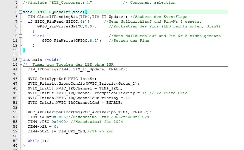

Guten Tag,
ich bin Student und sollte mich für eine Hilfstätigkeit bei einem
Professor mit Mikrocontrollern beschäftigen. Als Testobjekt wurde mir
ein STM32F100RB in die Hand gegeben. Meine jetzige Aufgabe ist es, mich
mit Timern, speziell dem Aufrufen von ISR's durch Timer,
auseinanderzusetzen.
Als Aufgabenstellung setzte ich mir, die LED zu togglen, wann immer eine
gewisse Zeitvorbei ist.
Dieses Togglen wollte ich in eine ISR packen, welche jedoch in meinem
Programm nie aufgerufen wird.
Habe ich beim Initialisiern des Interruptes irgendetwas
vergessen/übersehen?
Der Programmcode besteht teilweise aus Programmcodes, die hier
hochgeladen wurden.
Mein Programmcode, bzw. ein Screenshot davon,ist angehängt.
Die IDE ist µVision5.
Würde mich sehr über Hilfe freuen
Daniel

von Jim M. (turboj)
Code als Bild posten ist böse. Dieses Forum kann *.c Dateien ordentlich
darstellen.
Dein Code hat vielzuviele magische Konstanten. Dafür gibt es sicher
Definitionen im Header vom µC Hersteller.
Dein Code setzt zwar die NVIC_InitSt member aber er eigentliche Aufruf
von NVIC_Init() fehlt. Damit bleibt der Interrupt im NVIC disabled.
TIM_ITConfig() vor der Initialisierung der entsprechenden Clock kann
interessante Nebeneffekte haben - nur nicht die die man erwartet.

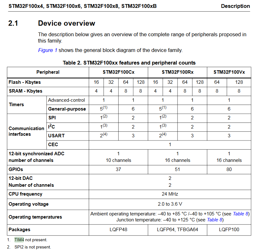

Aber es könnte erstmal ein viel schwerwiegenderes Problem vorliegen -
laut dem Datenblatt
(http://www.st.com/resource/en/datasheet/stm32f100v8.pdf) besitzen die
STM32F100Rx den TIM4-Timer nicht (S. 11, siehe Screenshot), den du
verwendest. Hast du mal im Debugger geschaut, ob der Code in der
Endlos-while-Schleife landet oder nicht doch im HardFault-Handler?
Vielleicht hilft das ja schonmal ein wenig weiter...
-- Michael

Ah, genau lesen hilft. Wenn das Board das STM32VL-Discovery ist (die
Angabe fehlt leider), hat es einen STM32F100RBT6B mit 128 KB Flash und 8
KB RAM. Der hat dann laut Datenblatt den Timer TIM4. Warum auch immer
man den einspart, bei den Teilen wäre ich davon ausgegangen, dass das
Silizium bei allen gleich ist.
Also ist's vermutlich eine Kombination der anderen im Thread genannten
Probleme...
-- Michael

von Christopher J. (christopher_j23)
Um einen Interrupt eines Timers nutzen zu können musst du das
entsprechende Bit im CR des Timers setzen, z.B. so:
    /* enable update interrupt */
    TIM4->DIER |= TIM_DIER_UIE;
Die ganze Interruptinitialisierung kannst du ebenfalls der Einfachheit
halber auf eine einzige Funktion herunterbrechen, die dann für alle
Cortex-M herstellerübergreifend immer gleich lautet, z.B.:
  /* enable interrupt for timer 4*/
    NVIC_EnableIRQ(TIM4_IRQn);
Damit läuft der Interrupt mit Standardpriorität, was gleichzeitig die
höchste Priorität darstellt. Legst du keine Prioritäten fest ist alles
so simpel wie beim AVR.
In deinem Startup-Code findest du den passenden Namen für deine
Interrupt-Routine, wobei TIM4_IRQHandler eigentlich passen sollte.
Außerdem musst du im RCC nicht nur den Takt des Timers einschalten
sondern auch noch den Takt des GPIO und du musst diesen noch als Ausgang
konfigurieren bevor da was blinken kann.
Hier hast du ein Bare-Metal-Beispiel für einen STM32F103C8 mit LED an
PC13:
https://github.com/ChristianRinn/bare_metal_stm32f103c8/blob/master/src/example02_gpio-timer-interrupt/main.c
Sieh das als Leitfaden, wo du siehst was du grundsätzlich brauchst um
einen Pin per Timer zu togglen. Ich empfehle dir grundsätzlich dir das
passende Reference Manual zu deinem Chip zu schnappen und das von Null
auf selber zu schreiben. Nur so lernst die Register kennen und verstehst
wie der Timer funktioniert, was der alles kann, usw.

von Daniel L. (ifdowhile)
Vielen Dank an jeden hier,
nach dem Implementieren von den Vorschlägen hier funktioniert es
einwandfrei.
void TIM4_IRQHandler(void){
  TIM_ClearITPendingBit(TIM4,TIM_IT_Update); //Säubern des EventFlags
  if(GPIO_PinRead(GPIOC,8)){         //Wenn Nulldurchlauf und Pin-Nr 8 gesetzt
      GPIO_PinWrite(GPIOC,8,0);      //Rücksetzen des Pins (LED rechts unten, Blau?)
    else{                           //Wenn Nulldurchlauf und Pin-Nr 8 nicht gesetzt
        GPIO_PinWrite(GPIOC,8,1);    //Setzen des Pins
void Timer_Init(void){
  TIM_ITConfig(TIM4, TIM_IT_Update, ENABLE);
  RCC_APB1PeriphClockCmd(RCC_APB1Periph_TIM4, ENABLE);
  TIM4->ARR=0x9895;//Hexadezimal für 39061=40MHz/1024
  TIM4->PSC=0x0400; //Hexadezimal für 1024
  TIM4->SR = 0;
  TIM4->CR1 |= TIM_CR1_CEN;//T4 -> Run

Der wahrscheinlich ausschlaggebene Punkt war das Einfügen von
,also dem richtigen Initialisieren des Interrupts.
