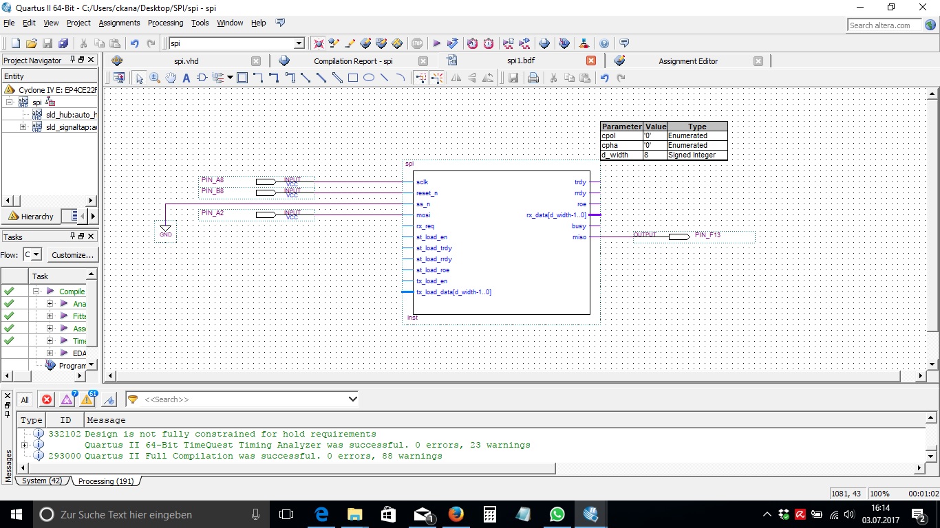

ich wollte den de0 Nano als Slave testen. Ich habe den Master erstmal
weggelassen und wollte den Slave mal nur zum laufen bringen. Hab mir
überlegt vielleicht mit dem Frequenzgenerator eine Clock zu generieren
und auf den sclk pin zu geben , den eigentlich der Master rüberschicken
sollte. Den Miso Mosi habe ich erstmal nicht angerührt nur den PINS
zugewiesen. Den Chip Select habe ich auf Ground gezogen damit er ständig
aktiv ist. Nun wollte ich mir das alles mal im Signaltap anschauen.
Jetzt zu meiner eigentlichen Frage: Ich muss doch den FPGA irgendwie mit
einer Clock versorgen und der fehlt mir irgendwie. Sonst läuft ja
garnichts hier. Wie suche ich mir genau die Clock aus ? Kann ich einfach
den internen Clock vom Oszi im Datenblatt raussuchen und einfach den Pin
in SignalTap angeben? Oder brauche ich ne PLL? Oder wie mache ich das
damit irgendwas intern mal passiert? Ich habe das so verstaden, das man
die PLL verwendet um Clocks bzw. Frequenzen zu teilen. Das heißt wenn
ich jetzt wie auf meinem FPGA ein 50MHz oszi habe und ein 8MHz bräuchte
dann verwende ich ne PLL oder wie versteht sich das?
Vielen Dank schonmal für jede Antwort
Das kannst nur du beantworten, denn es kommt auf das an, was in dem
Kasten ist.
Aber so wie es aussieht braucht dieses Modul trotz der vielen
Steuersignale keinen Systemtakt.
Mein Vorschlag: simuliere das Interface doch einfach erst mal. Es gibt
fast nichts einfacheres, als einen SPI zu simulieren...
> Den Chip Select habe ich auf Ground gezogen damit er ständig aktiv ist.
Du weißt schon, dass der SlaveSelect (so heißt das beim SPI) auch zur
Wortsynchronisation verwendet wird. Je nach Slave-Implementation siehst
du erst an der steigenden Flanke des SS eine Reaktion.

Was willst Du eigentlich genau machen?
Du willst also das DE0 Nano als SPI Slave betreiben? Und wer soll denn
dann was lesen/schreiben? Hat dieser SPI Slave irgendeine Art Inhalt,
also Register mit Werten die man lesen/schreiben könnte?
Auf den DE0 Nano ist aber sogar schon schicke SPI Hardware drauf, der
Beschleunigungssensor ADXL345
http://www.analog.com/media/en/technical-documentation/data-sheets/ADXL345.pdf
Wenn der ähnlich funktioniert wie der ADXL362 auf den Nexys4 Board, dann
ist das relativ schön einfach. Zur Konfiguration um den Standby zu
verlassen muss man ein Register beschreiben hier vermutlich 0x2D und
dann kann man in einem Burst 0x32 bis 0x37 lesen um alle drei
Beschleunigungswerte zu erhalten.

Vielen Dank zunächst für jede einzelne Antwort! Also meine
Genau, denn nano möchte ich als slave benutzen. Meine Aufgbe ist es von
einem hercules microcontroller board per button eine led auf der fpga
Seite anzusteuern mit SPI. Und meine Aufgabe ist es die fpga Seite zu
konfigurieren.

Joe91 schrieb:
> Daa habe ich nicht so ganz verstanden ? Der ist ja Active Low. Das heißt
> sobald er auf Ground gezogen wird geht es mit der Kommunikation los.
Ja. Und eigneltich interessant ist das /Ende/: mit der steigenden Flanke
werden die übertragenen Daten übernommen.
> Wie übermitteln man denn genau diesen einen bit zum ansteuern einer LED
Vorab: bitte nicht Plenken, ein Fragezeichen hat keine eigene Zeile
verdient.
Wenn es nur eine einzelne LED ist, dann nimmt man nur eine einzelne
Leitung, die die Information "on" und "off" überträgt. Dann hat man
verglichen mit der SPI-Lösung 2..3 Leitungen eingespart...
> Könntet ihr mir da weiterhelfen?
Prinzipiell ist die Übertragunslänge eines SPI-Transfers nicht
eingeschränkt. Das kann also von 1...n Bits gehen. Allerdings sind die
meisten µC byteorienteirt, und deshalb wird mindestens 1 Bate
übertragen.
Ich würde das zur Übung erstmal komplett asynchron so machen wie dort:
http://www.lothar-miller.de/s9y/archives/31-SPI-Slave-im-CPLD.html
(du brauchst natürlich nur den Empfang...)
Und dann als "richtiges" synchrones FPGA-Design mit einem richtigen Takt
wie dort im Beitrag "Re: Erfahrung mit SPI Slave und Spartan 6 FPGA?"
(kleiner Tipp: den ganzen Thread ansehen und natürlich wieder nur die
Empfangsrichtung implementieren)
