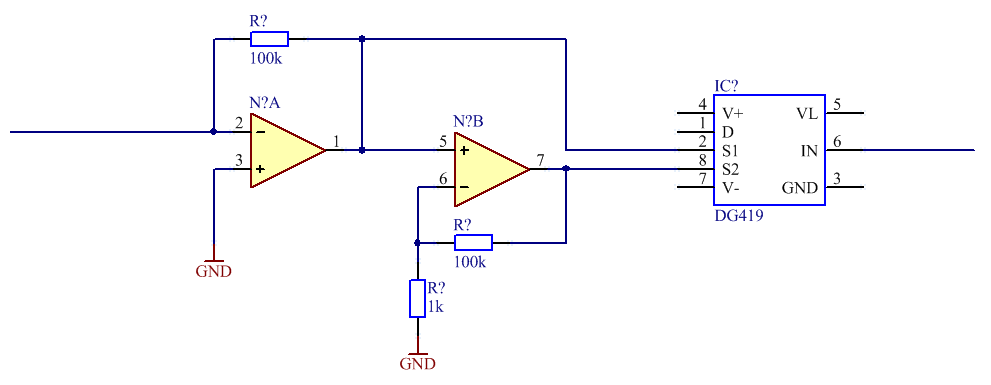

von Yoschka (Gast)
Die Anforderungen sind ähm, ziemlich blöd.
Die Basisverstärkung macht der TIA mit 100k, dann sollen mittels
Schalter am TIA 3M1 wirken, 32fache Verstärkung.
Dahinter ist ein PGA oder ein Inv. Verstärker(Umschaltbar) mit v= 2 4 8
16 32.
Mit 32*32 könnte ich dann bis zu 1024 fach verstärken.
Und das gibt wohl heftig Noise, wo man doch sagt möglichst viel in der
ersten Stufe verstärken.
Also wollte ich möglichst viel im TIA verstärken können.
So bis 10M Ohm bekommt man noch gut driftarme(25ppm/°C) Widerstände.
von Lurchi (Gast)
Die gezeigte 2 Stufenschaltung hat allerdings das höhere Rauschen des
100 K Widerstandes. Das kann in einigen Fällen gehen, aber nicht immer.
Auch so kommt es darauf an wo man umschaltet und ggf. das Signal
abgreift. Man kann z.B. das Signal direkt vom 100 K Widerstand
abgreifen, so dass der On_widerstand praktisch nicht mehr stört (solange
er unter 10 K bleibt). Der vom Leckstrom kritische Schalter sieht dann
ggf. auch eine sehr kleine Spannung -  < 10 pA Leckstrom bei einer
Spannung im mV Bereich sind schon nicht mehr so schwierig. Das kriegt
man ggf. mit einem 74HC4053 und 2 guten Dioden hin.
Im Anhang eine Möglich Schaltung, gezeichnet mit JFETs als Schalter,
geht aber auch mit CMOS (insbesondere J2-J5 dürften z.B. 2/3 eines 4053
sein).

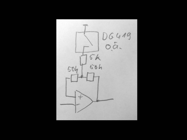

von Coulomb (Gast)
wie wäre es mit der alten Trickschaltung?
Grüße
von Coulomb (Gast)
Eingangsbezeichner vertauscht! Sorry.

von Yoschka (Gast)
Coulomb schrieb:
> Hi,
> Grüße
Sehr interessant!
Der erste Widerstand wird also nicht kurz geschlossen, sondern es wird
ihm einer parallel geschaltet.
Mal sehen was das bringt.
