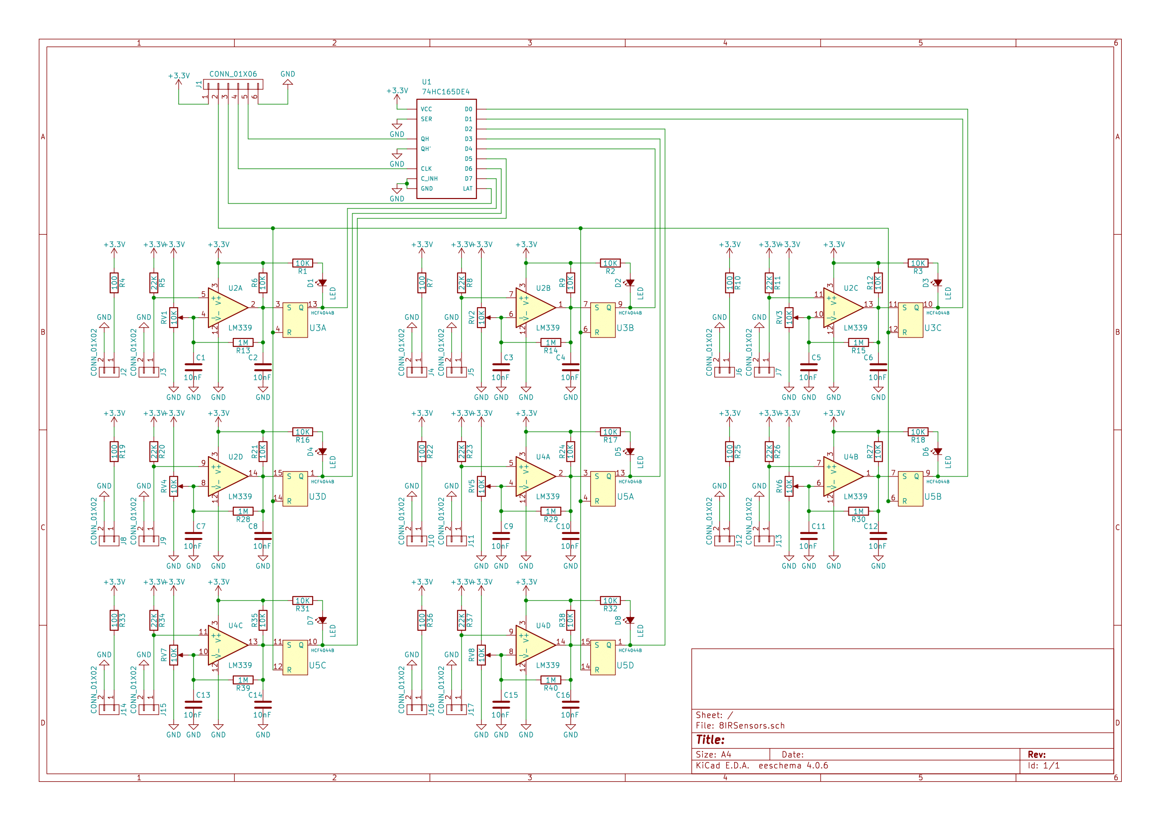

Ich möchte gerne als Trainingsgerät für die Bowlingbahn einen
"Linescanner" bauen. Basis dachte ich mir, soll eine Arduino mit 39
IR-Modulen sein.
Für den Hintergrund: die 1,04 m breite Bowlingbahn ist in 39 Lines
aufgeteilt. Für das Training ist es mir wichtig, auf welcher Line der
Ball gelaufen ist.
Dafür möchte ich über jede Line eine IR LED/Transmitter Kombi setzen.
Entsprechende Schaltungen mit dem LM393 habe ich zu haufe gefunden und
habe mich an dennen bedient. Ich habe mir gedacht, das Signal mit einem
RS-FlipFlop zu halten, bis alle Sensoren verarbeitet wurden. Dafür habe
ich einen 4044 genutzt. Um nicht 39 IO-Kanäle zu nutzen, will ich für
jeweils 8 Lines ein Schieberegister dazwischen setzen.
Dabei ist diese Schaltung raus gekommen. Da das mein erster Schaltplan
ist, bin ich sehr unsicher. Habe mich zwar viel belesen, aber das ist
auch schon alles. Bevor ich jetzt meine erste Leiterplatte Layoute und
die in Auftrag gebe, würde ich es nett finden, wenn hier mal einer
drüber guckt.

Vorsicht: Der 393 hat Open-Collector-Ausgänge, also gehört ein Pullup
dahinter, wenn Du damit Logikpegel erzeugen willst.
Grüßle,
Volker.

Die Schaltung setzt sich ja zusammen aus 8 Sensormodulen, da bin ich mir
recht sicher, das ich das korrekt von den Beispielen übernommen habe.
Den S-Eingang des FlipFlop habe ich direkt an den Ausgang des OPs
gebracht, sollte da noch mal n Widerstand gegen Plus zwischengeschaltet
werden? Alle R-Ausgänge der FlipFlops zusammengeschaltet. Solle ich die
durch Dioden voreinander schützen? Aber ich ziehe ja den Pegel für alle
gemeinsam runter.
Zwischen FlipFlop und Schieberegister auch nichts weiter. Kann man das
so machen?
Edit: Ein Pullup mit 10K an jedem Ausgang des 393 hinzugefügt.
von Axel S. (a-za-z0-9)
> drüber guckt.
Drei Punkte:
1. Der LM393 hat open-collector Ausgänge. Da muß noch jeweils ein Pullup
nach +3.3V ran, damit da auch mal ein H-Pegel rauskommt.
2. 100nF am Ausgang des Komparators erscheinen mir zu groß. Das Flipflop
ist zwar langsame 4000er Technik, aber beliebig langsam dürfen auch da
die Flanken nicht sein. Wenn du Störsignale unterdrücken willst, setz
den Kondensator an den Eingang des Komparators.
3. Hysterese. So wie jetzt, hat der Komparator keine. Das äußert sich
dann darin, daß die Schaltung am Kipp-Punkt sehr empfindlich auf
Störungen (Rauschen, Brummen, eingefangene HF) reagiert. Mit einem
hochohmigen (ca. 1M) Widerstand vom Ausgang des Komparators zum (+)
Eingang kriegt er eine Hysterese. Heißt: es gibt jetzt zwei Schaltpunkte
und Störungen werden gut unterdrückt.
Noch ein paar Hinweise/Ideen: den LM393 gibt es auch als 4-fach
Ausführung LM339. Noch einfacher würde die Schaltung, wenn du
CMOS-Gatter mit Schmitt-Trigger Eingängen statt der Komparatoren
verwenden würdest. Z.B. 4093 oder 40106:

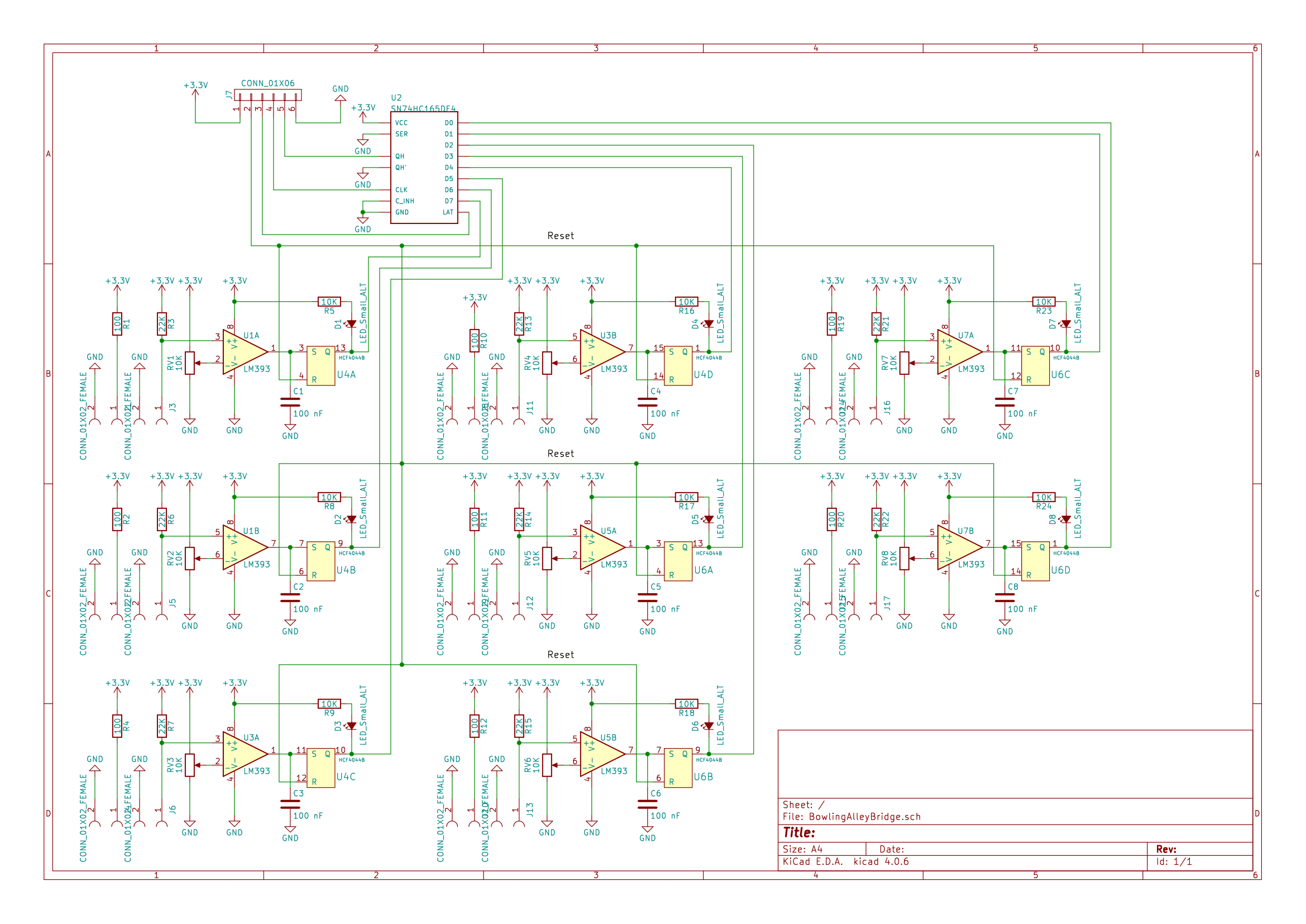

Danke Volker, danke Axel. Ich habe eure Anmerkungen übernommen und da
ist jetzt das raus gekommen.
Tja. Nur leider ... falsch.
Die Mitkopplung für die Hysterese muß zum (+) Eingang des Komparators
gehen, nicht zum (-) Eingang. Siehe den Artikel Schmitt-Trigger. Und
wenn du Störungen vom Sensor (bzw. der Leitung zu diesem) unterdrücken
willst, dann gehört der Kondensator natürlich an den Sensor-Anschluß.
Vulgo: ebenfalls an den (+) Eingang des Komparators. Am Ausgang des
Komparators bringt ein Kondensator wenig bis nichts.
Ich bin mir auch nicht sicher, ob die Polarität der Signale stimmt. Der
4044 kippt, wenn der S-Eingang auf L geht. Da der Komparator nicht
invertiert, muß dazu der Sensor-Eingang auf L gehen. Wenn das wie
vermutet, ein Fototransistor ist, dann passiert das, wenn der beleuchtet
wird. Wenn deine Lichtschranken allerdings von der Kugel unterbrochen
werden, dann ist die Polarität gerade falsch herum ...
Damit wird auch klar, warum der Kondensator am Ausgang des Komparators
nichts bringt. Der open-collector Ausgang kann den Kondensator recht
schnell entladen. Wirksam verzögert wird nur die L->H Flanke. Genau die
interessiert das Flipflop aber so gar nicht. Wenn es gekippt ist, dann
ist es gekippt.
von Jens S. (jschwerin)
Tja, da merkt man doch, sind meine ersten Gehversuche auf diesem Gebiet.
Bis vor 10 Jahren in der emb. Programmierung gewesen, da habe ich aber
fertige Leiterplatten bekommen, die zum Leben erweckt werden sollten.
Werde die ganze Schaltung noch mal überarbeiten. In dem Zusammenhang
auch den L339 rausschmeißen und durch einen 4093 ersetzen. Danach wieder
hier rein stellen und hoffen, das ich euch damit nicht nerve.
