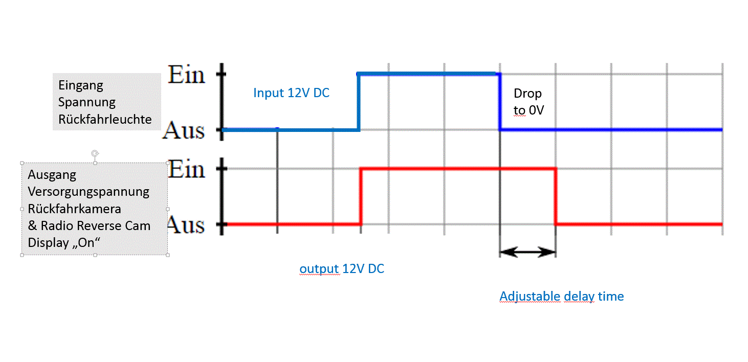

hier eine kurze Beschreibung des Problems.
Wenn ich in Fhz. in Rückwärts Schalte geht meine Kamera in Radio an.
Wenn ich beim Parken rangiere geht die Cam an und aus.
Das nervt.

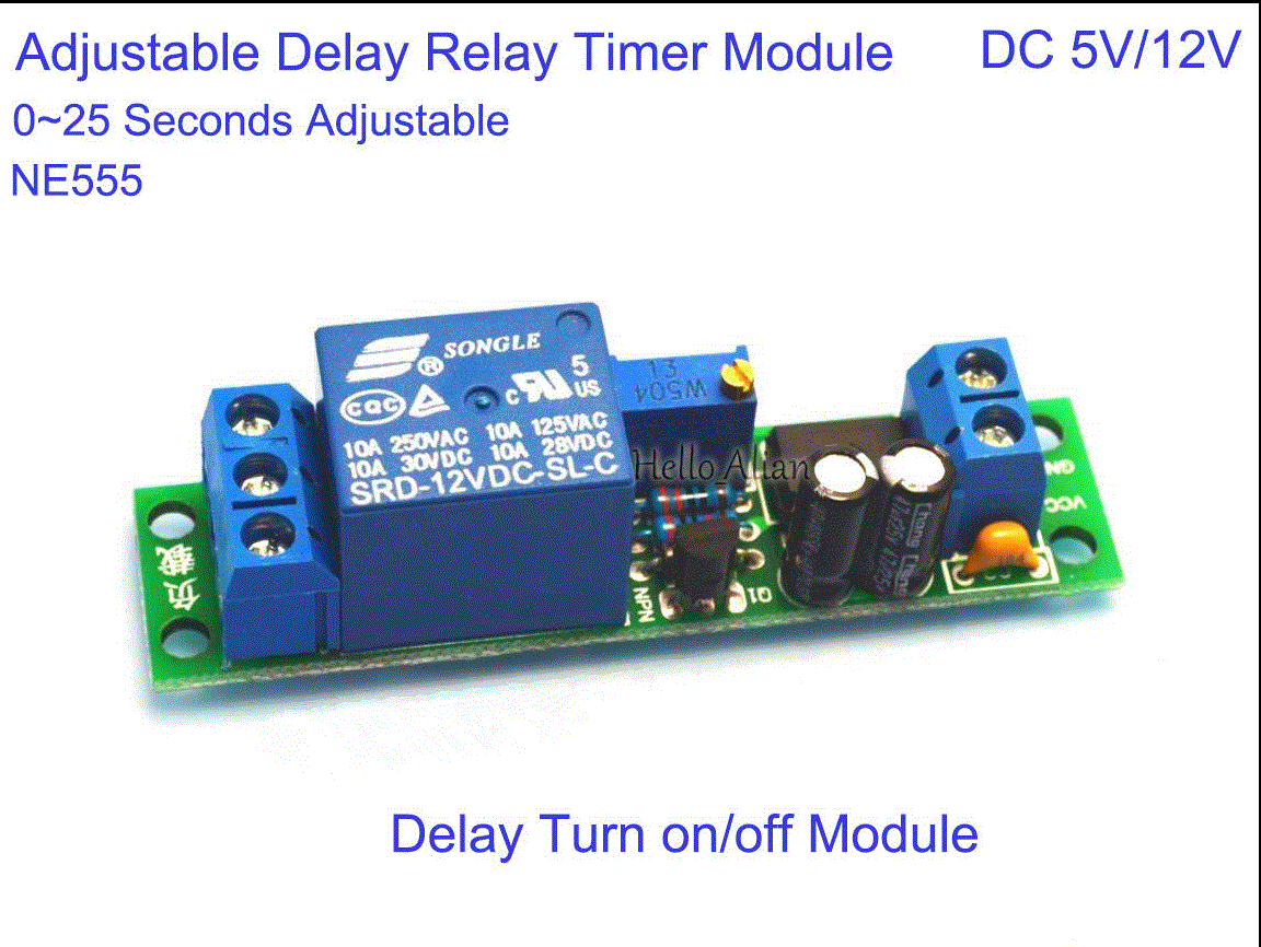

Jetzt möchte ich eine Bauteil kaufen welches über einen Triggerimpuls
von
der Rückleuchte mir die Kamera einschaltet und Versorgt und das Display
einschaltet.
Siehe Anhang.
Ist das das richitge Teil?
http://www.ebay.de/itm/-/122581076303
Danke für eure Tips
Gast #5064710
Es ist prinzipiell das richtige Teil, wenn die Kamera nur über die
Stromversorgung geschaltet wird und dir die Zeiten reichen.

Es ist üblich, die Rückfahrkamera oder den Abstandsmesser aus dem
Rückfahrscheinwerfer zu versorgen*, damit die Elektronik nicht im
Stillstand die Starterbatterie leersaugt.
Versorgen, nicht bloss schalten. Daher macht ein Nachlaufrelais nur
Sinn, wenn zusätzlich eine dauernde Versorgung zur Verfügung steht, und
es sollte sehr wenig Strom verbrauchen.

So ein Nachlaufrelais würde ich auf Zündung klemmen und Reihe zur
Kamera. Mit dem Rückwärts trigger  würde ich das Relais mit
Ausschaltverzögerung schalten.
