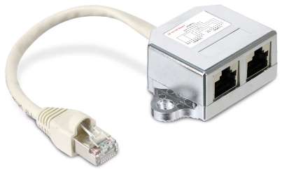

Hallo
Ich suche einen Adapter, um den WLAN-Router an einer anderen Stelle im
Haus zu platzieren. Dafür muss natürlich neben dem DSL-Anschluss auch
das Telefonkabel verlegt werden. CAT 5e Kabel sind schon verlegt, mit 8
Leitungen würde auch ein Kabel ausreichen. Allerdings scheint es keinen
fertigen Adapter zu geben, oder kennt da jemand was passendes? Die
Notlösung wäre ein Splitter auf 2 4-polige RJ45 Ports. Wenn möglich
würde ich mir gern den Kabelverhau mit insgesamt 3 Adaptern sparen.

Gast #5065212
Aber offenbar nicht ernsthaft genug oder mit dem falschen Begriff.
Adapter, ein 4-Paar-Netzwerkkabel auf zwei RJ45 aufzuteilen, sind
handelsüblich.
Beispiel:
http://www.pollin.de/shop/dt/OTE4NjcyOTk-/Computer_Informationstechnik/Netzwerktechnik/Anschlusstechnik/Cable_Sharing_Adapter_RED4POWER_R4_N100_EE_Ethernet_Ethernet.html
#5068312
Ich würde an deiner Stelle, wie schon jemand vor mir vorgeschlagen hat,
die Adern auf zwei RJ45 Dosen aufteilen bzw würde eine Komdidose aus UAE
(ISDN) und TAE nehmen. Über TAE schickst du das Amtsignal (DSL) zum
Router und über UAE das Analogsignal zum Telefon wieder zurück!
Vorausgesetzt du willst über das Kabel auch ein Netzwerksignal schicken,
dann lieber eine Netzwerkdose nehmen!
Wenn dir die Adapter lieber sind, dann brauchst du theoretisch auf jeder
seite einen und du brauchst auch die Richtigen! Es gibt LAN/LAN,
ISDN/LAN und ISDN/ISDN! Die ISDN kann man auch für analog nutzen.
Hintergrund: bei Telefon werden die PIN's 3, 4, 5, 6 verwendet und bei
LAN 1, 2, 3 und 6!
P.S.: Ist ausm Kopf, also bitte ned gleich wieder einen Strick drehen,
wenn die PIN Angaben nicht passen sollten!
