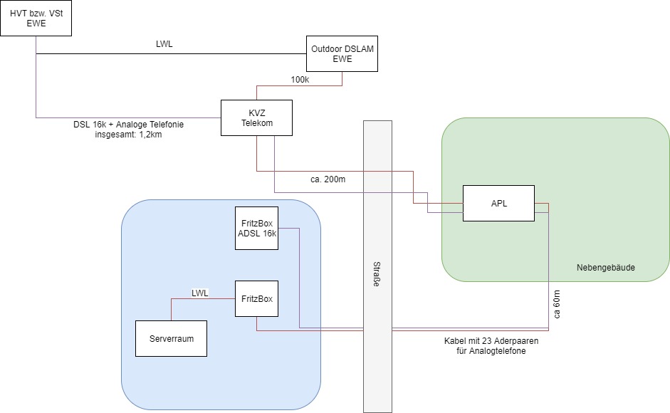

wir haben bei uns im Nebengebäude heute eine 100Mbit/s VDSL2 Vectoring
Leitung bekommen.

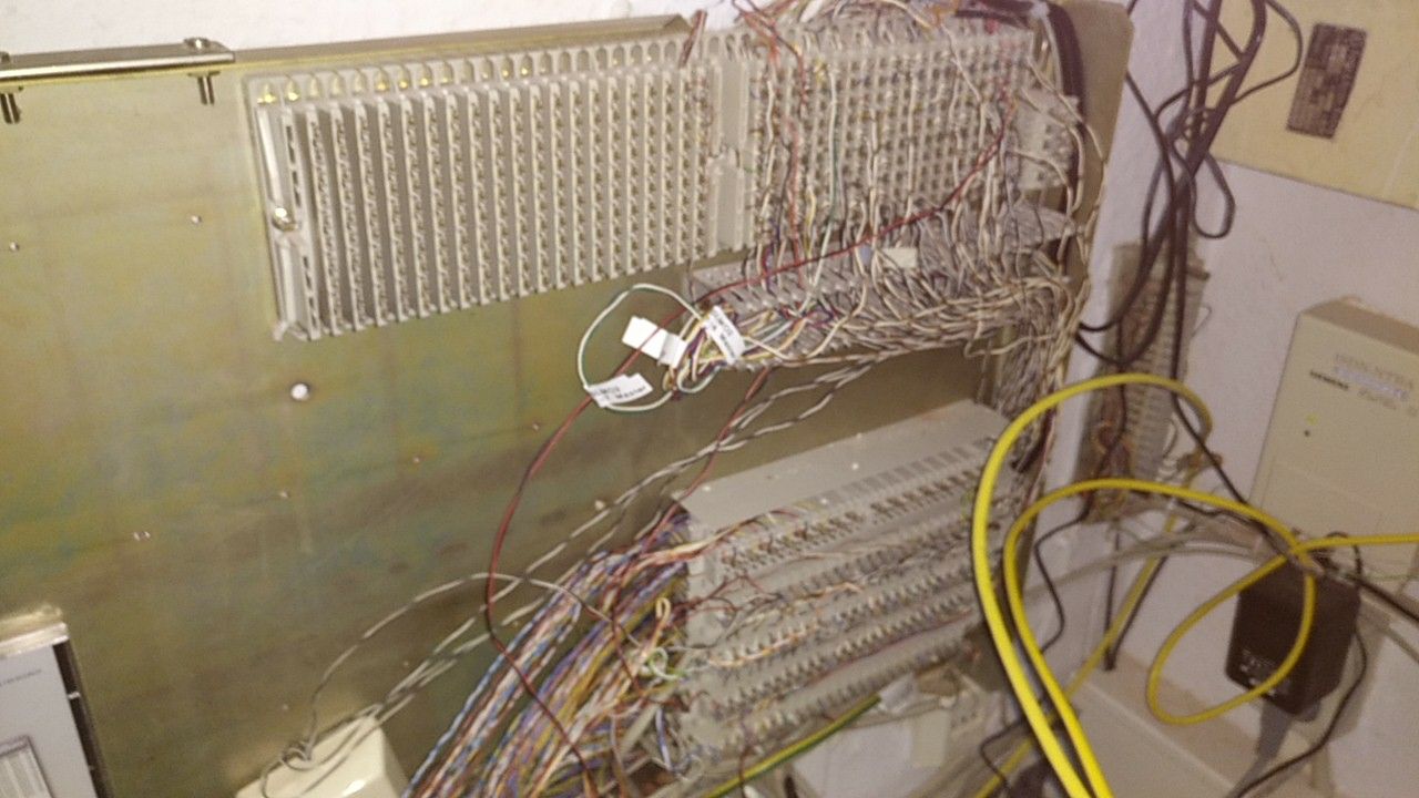

Diese Leitung soll allerdings ins Hauptgebäude gelangen. Leider ist das
Nebengebäude ein (sehr) Altbau, weshalb wir von diesem nur 23 Paar
Klingeldraht zum Hauptgebäude liegen haben, wo an 18 Paaren jeweils ein
48V Analoges Telefon angeschlossen ist. An zwei ein ADSL 16Mbit/s
Anschluss. Und am letzten der 100Mbit/s Anschluss. Und an 2 ISDN für
Faxgeräte.
Ein Paar wird dabei für VDSL verwendet, sodass wir die FritzBox im
Hauptgebäude hinstellen können.
Jetzt ist leider das Problem, dass die FritzBox direkt am APL mit
Fullspeed Synct (Leitungslänge APL -> Outdoor DSLAM ca. 100m laut
Telekom Techniker).
Im Nebengebäude, dessen Leitungslänge 40m zum APL beträgt, ist der Sync
Allerdings nur noch ca. 72Mbit/s, was bei 40m längerer Leitung sehr
ungewöhnlich ist.
Kann es damit zusammenhängen, dass dort auch noch die 20 Analogen
Telefone drüber laufen, wodurch es zu Störungen kommt, oder sind die
beiden anderen ADSL Anschlüsse hier wohl eher das Problem? Es gibt
nämlich nur ein fettes Kabel, durch den alle Drähte laufen :) Oder sind
die Leitungen zu alt bzw. die Klemmpunkte? Das ist bestimmt schon 30
Jahre so :)
Wie könnte man das Problem lösen? Bzw. was wäre die beste Strategische
Vorgehensweise? Ich dachte da ggf. an die ALLNET G.hn 2 Wire Module, die
PowerLine über Klingeldraht modellieren? Es gibt diese ja auch mit VDSL,
allerdings haben die dann vermutlich die selben Probleme, oder?

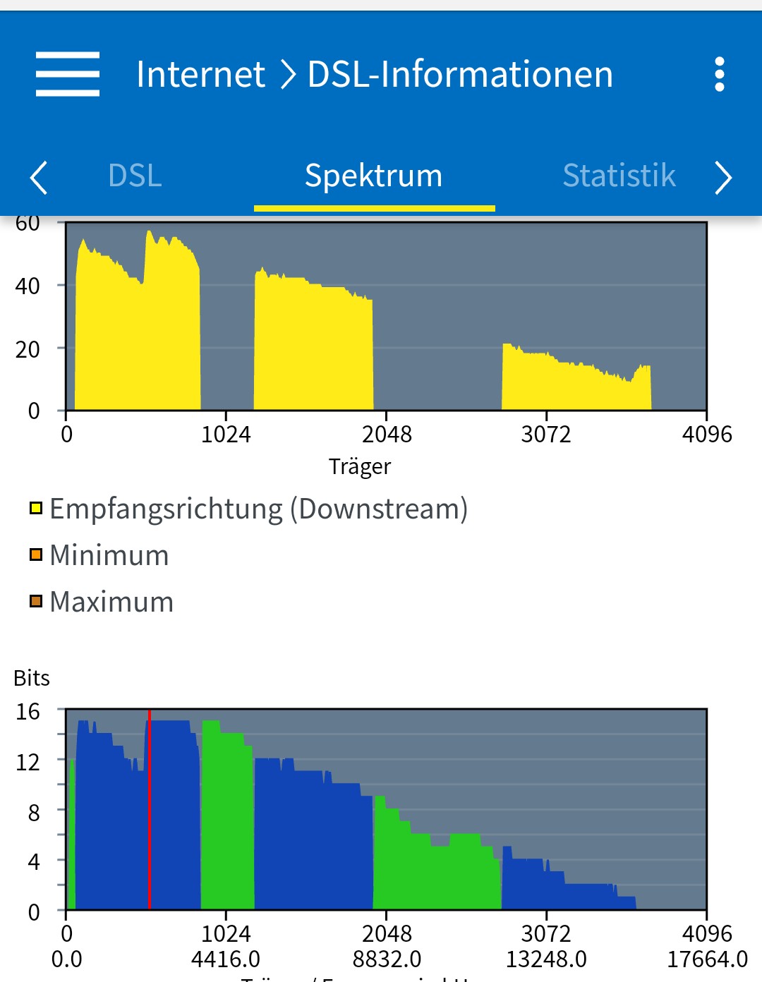

Ich habe nochmal das Spektrum angehängt, falls ihr daraus etwas lesen
könnt.
Vielleicht habt ihr ja eine gute Idee?

Jap die Idee hatte ich auch schon, nur leider ist nur ein Paar
verfügbar. Alle anderen sind leider Belegt. Wir haben da echt Mangel :)
Deswegen die Idee die Fritze ins Nebengebäude zu stellen und dann über
diese 2 Draht Powerlinegeräte/VDSL2 Bridges weiter zu gehen. Denke sowas
wäre wohl doch die beste Lösung.

Zum obigen Kommentar wegen Vectoring:
Könnte das auch die "Delle" bis ca. 2MHz erklären, weil die ADSL
Anschlüsse dort noch laufen?
Dennoch wundert mich, dass das Spektrum zum Ende hin so abflacht, in
diesem Spektrum sollte doch eigentlich nichts stören, oder? Oder wirkt
sich das auf das gesamte aus, sobald da noch Anschlüsse ohne Vectoring
laufen?
#5066319
Ja, da am Outdoor-DSLAM die Sendeleistung reduziert wird um die
ADSL-Signale die von der Vermittlungsstelle ja einen viel größeren
Kabelweg haben nicht zu stören.
Da stört auch nichts, aber in dem Frequenzbereich - wir reden hier schon
von 2-stelligen MHz - die Dämpfung einfach immer größer und dadurch der
Störabstand kleiner wird. Damit könne dann halt weniger Bits pro Träger
übertragen werden.

laufen die ADSL Leitungen auf den Nachbaradern zum VDSL?
Du könntest ja die ADSL-Verbindungen auch einfach mal trennen, dann
wirst du sehen ob das einen Unterschied macht.

OP #5067860
Ich hoffe ich bringe jetzt etwas mehr Klarheit in den Fall:
Ich habe erstmal ein Bild angehängt von groben Netzwerkstruktur und
einem Bild der Verdrahtung. Außerdem habe ich die längen nochmal genauer
nachgemessen und korrigiert. Sorry falls es deshalb irgendwelche
Fehlinterpretationen des Fehlers gab :(
Leider konnte ich kein neues Aufnehmen, da ich aktuell nicht dort bin.
Aber die Kabel die unten auf das Klemmbrett kommen, kommen alle von der
Telefonanlage und sind die Leitungen für die Analogen Anschlüsse. Diese
gehen in das Klemmbrett oben, wo auch die Internetanschlüsse dazu
kommen. Anschließend verschwinden alle(!) durch eine Leitung in der Wand
und liegen nur mit der Klingeldraht Ummantelung nebeneinander. Der VDSL
100k Anschluss wurde aber nicht über die Klemmbretter verbunden, sondern
über Scotchloks oberhalb (Wäre das Klemmbrett hier ggf. besser als
Scotchloks, weil diese ja "um die Ecke" gehen? Und dies für ein High
Frequency Signal nicht so sinnvoll sein soll?
Elo schrieb:
> Mit 23 dB Dämpfung bekommt man weit mehr als nur 6 - 8 MBit!
Ich habe nochmal genauer Nachgemessen. Die Strecke liegt bei ca. 1,2km
(siehe Bild)
die Bilder sagen viel, für Leute die solche chaotischen Zustände täglich
sehen müssen.
Die Klarheit wäre oder ist, dass ihr ein eigenes privates Fernmeldenetz
über eure Grundstücksgrenzen hinweg betreibt? Und dazu noch den APL am
Netz der Telekom so ungünstig angeschlossen zugeführt habt?
