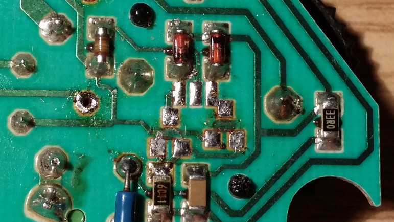

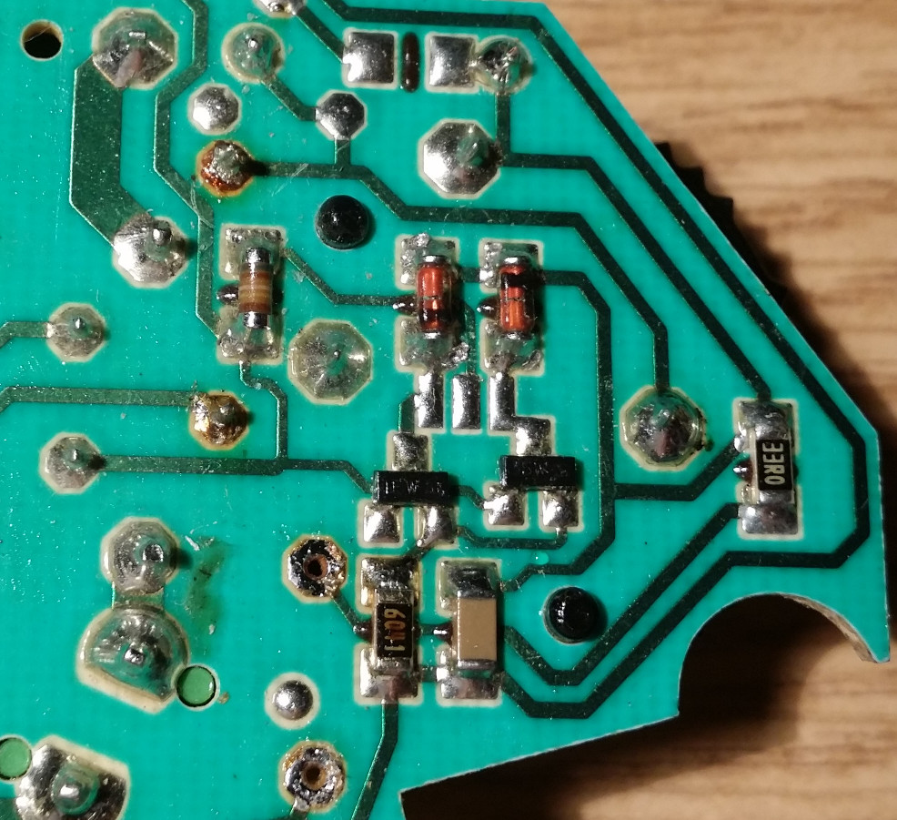

kann ich die Funktionstüchtigkeit dieser zwei Z-Dioden in eingebautem
Zustand ermitteln? Das ist ein 'Bosch PMF-180E Multi' bei dem ein 3.8k
Widerstand durchgeschmort ist und ich gerne einige Bauteile testen
würde.
Ich habe mit dem Multimeter in eingebautem Zustand nachgemessen. Sind
die Werte überhaupt brauchbar/glaubwürdig oder müssten die Dioden dafür
raus?
Linke Diode:
Diodentest: Durchlassrichtung: good/600mV
Diodentest: Sperrrichtung: offen
Ohm: Durchlassrichtung: 1.8 MOhm
Ohm: Sperrrichtung: offen
Rechte Diode:
Diodentest: Sperrrichtung: good/1.74V
Ohm: Durchlassrichtung: 6.3kOhm
Ohm: Sperrrichtung: 6.3kOhm
Das ausgelötete Teil unten war der DIAC. Den hat's beim Ausbau
zerrissen, weil der zu stark mit Plastikspray verklebt war. Hatte
eingebaut 620 Ohm, hatten die Lötaugen danach aber auch. Die beiden
leicht verschmorten Kontakte gehören dem Widerstand.
von Michael B. (laberkopp)
> Zustand ermitteln?
Nur mit einer Spannung die hoch genug für den Durchbruch ist.
Also Schaltung in Betrieb nehmen und mit Oszilloskop (weil dort
garantiert die Spannung wechselt) gucken welche Spannungen an den Dioden
in Leitrichtung (deine 0.6V passen) und in Sperrichtung anliegen.
1.74V Z-Dioden gibt es nicht, aber in der Richtung könnte über die
beiden Transistoren Strom fliessen, vielleicht ist einer davon kaputt.

von Andreas B. (bitverdreher)
da das Ganze symmetrisch aussieht, würde ich sagen, daß entweder die
rechte Diode oder der rechte Transistor defekt sind.
Links schauts plausibel aus.
Sind das gleiche Transistoren? Falls npn und pnp, dann könnte es doch ok
sein.

Ich habe die Strecken E-B und B-E an den Transistoren gemessen. Alles
hochohmig. Die dürften defekt sein.
1ew - BC847A -
https://assets.nexperia.com/documents/data-sheet/BC847_SER.pdf
3ew - BC857A -
https://assets.nexperia.com/documents/data-sheet/BC856_BC857_BC858.pdf
Wie kann ich den genauen Typ der Dioden ermitteln, bzw. welche kann ich
als Ersatz nehmen?

Habe ich jetzt gemacht, bzw. ich habe dafür die Transistoren ausgelötet.
Die dürften eh defekt sein (B-E und E-B hochohmig).
Nun haben beide Dioden im Diodentest 600mV in Durchlassrichtung und
sperren in die andere Richtung. Via Ohmmeter sind es jetzt bei beiden
1.8MOhm (Durchlass) und OL (Sperr). Sieht schon mal anders aus als im
geschlossenen Kreis (eine hatte 6.3kOhm in beide Richtungen). Nach
deiner Aussage sind sie in Ordnung.
Schon mal vielen Dank an euch alle. Ich glaube, ich habe jetzt alles
zusammen und werde die Teile bestellen (R3.8k, 1EW, 3EW). Das Ergebnis
reiche ich nach, sobald das Ding fertig ist.
