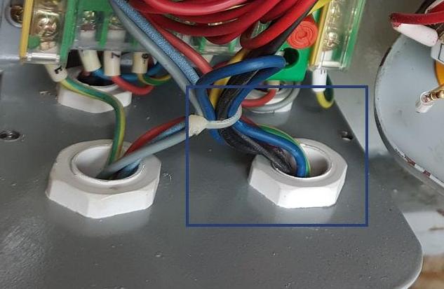

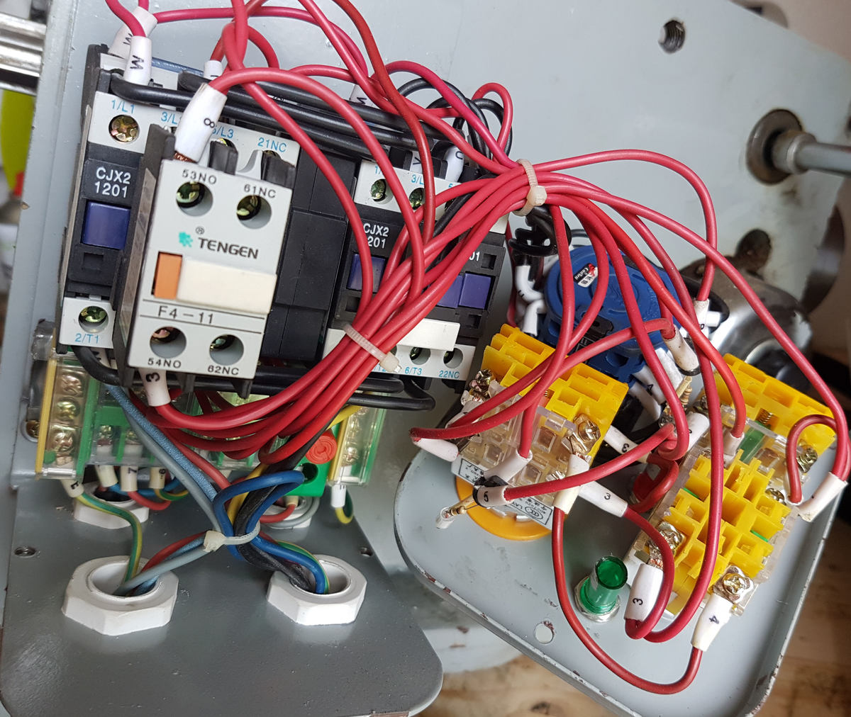

Hallo, heut wollte ich die Fräse seit langer zeit in betrieb nehmen. Da
der Gang nicht gleich rein wollte schaltete ich mehrmals an und aus.
Plötzlich sah ich im Steuerungskasten etwas funken.Jetzt geht gar nix
mehr .
Jetzt ist die Frage was könnte kaputt gegangen sein? die schütze ja wohl
eher nicht....
ich weiß zwar wie man einen schütz ansteuert ,aber ohne Schaltplan blick
ich durch diese Schaltung nicht durch.
Kann ich was durchmessen?

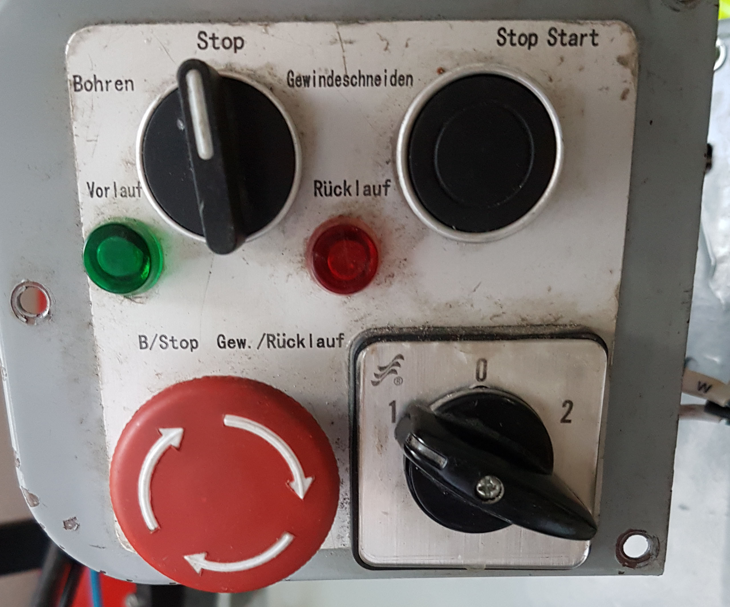

Ich könnte mir ja vorstellen den Motor einfach mit einem Schütz zu
schalten, aber die 2 Drehzahlen hätte ich doch gerne :-D
Wie funktioniert der Stufenschalter?
Danke.
(Firma: matzetronics) #5065531
Die Sache mit den offenen Kontrolllämpchen (Glimmlampen) gefällt mir gar
nicht. Setze die bitte mal wieder in ihre Halterungen ein und sorge
dafür, das sie da auch bleiben. Oder zieh zumindest Schrumpfschlauch
rüber wg. der Kurzschlussgefahr.
Und da unten im Foto sehen die Kabel recht gequetscht aus.
Kann ein ausgelöster Motorschutz oder ein durchgebranntes Kabel sein.
Eine versteckte ausgelöste Sicherung wäre auch eine Möglichkeit.
Leider sind nicht alle Komponenten sichtbar.
Die lose Lampe da im 1. u. 3. Bild sollte auch wieder fachgerecht
repariert werden, so das die an ihrem bestimmungsgemäßen Platz sitzt.
Laien sollten sich daran nicht versuchen.
Gast #5065653
Im ersten Bild hat er schon alle Kabelbinder aufgezwickt.
Die Ursache für die gespannten Kabel würde ich aber darauf zurückführen,
daß die aus den Panzerverschraubungen rausgezogen wurden.
Da ist wohl jemand sehr unsanft mit den Kabeln umgegangen. Kann gut
sein, daß hier einzelne Adern aus den Aderendhülsen fast rausgezogen
wurden oder auch innen gebrochen sind.
Die Kabel gehören auf jeden Fall weiter in die Panzerverschraubungen
reingeschoben und dann jede Ader einzeln geprüft.
