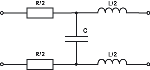

ich würde gerne eine 100m Cat5 Leitung "simulieren" also als
Ersatzschaltung aufbauen.
Im Anhang sieht man ja ein ESB einer homogenen Leitung.
Aber das gilt ja nur für idealisierte Bauteile, insbesondere die
Parallelkapazität einer Spule beeinflusst das Verhalten ja recht stark.
Außerdem lassen sich hier Eingang & Ausgang nur vertauschen, wenn Last
und Quellwiderstand ident sind oder?
Außerdem lässt sich hier eine Reihenschaltung mehrere dieser Elemente
nicht realisieren, oder?
Habe für ein gemessenes Kabel in etwa folgende Leitungsbeläge erhalten:
C' ~ 55pF
L' ~ 0,8µH
R' ~ 0,15Ohm
Habt ihr eine Idee oder einen Ansatz um das sinnvoll zu bewerkstelligen?

C' ist der Kapazitätsbelag, Einheit F/m. Was du gemessen hast ist
einfach C.
Also die einfachste Möglichkeit ist sicher, sich einfach 100m Cat5 zu
besorgen.
Denn ein RLC Tiefpass aus konzentrierten Bauteilen ist was anderes als
unendlich viele RLC Tiefpässe aus verteilten "Bauteilen".
Ein RLC Tiefpass mit deinen gemessenen Werten ist eine Näherung. Wenn
das reicht, bau den auf.

Erst mal müsstest du dich mit der Theorie der Transmission Lines
beschäftigen. Ein korrekt abgeschlossene sieht nämlich am Einspeisepunkt
aus wie ein Ohmscher Widerstand mit der Kabelimpedanz. Also ganz anders
als deine angebliche Ersatzschaltung. Ich fürchte nur das geht hier zu
weit.

Um die frequenzabhaengigen Daempfungseigenschaften eines Kabels wieder
geradezubuegeln nimmt man cable equalizer; so koennen die prinzipiell
aufgebaut werden:
https://en.wikipedia.org/wiki/Zobel_network
(Dort speziell das Kapitel "Balanced bridged T")
Wenn bei dieser Schaltung jetzt L' und 2C vertauscht werden, dann wird
sich so eine aehnliche Daempfungs und Phasenverzerrungscharakteristik
wie bei einem "echten" Kabel ergeben. Aber natuerlich hat so eine
Schaltung nicht die Gruppenlaufzeit wie ein echtes Kabel, sondern nur
die Aenderung der Gruppenlaufzeit ueber die Frequenz kann angenaehrt
werden.
