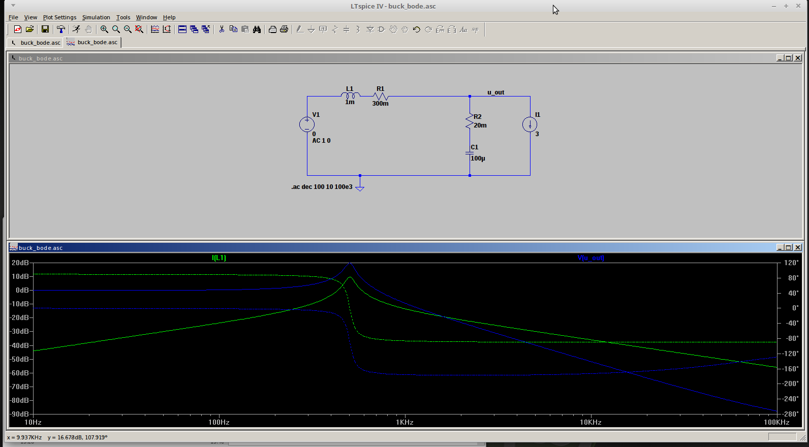

ich will den Strom durch die Induktivität eines Buck-Konverters regeln.
Nicht die Spannung am Ausgang (das wäre dann erst der zweite Schritt in
einer weiter außen liegenden Regelschleife, und es wird abwechseln auf
einen konstanten Strom auf eine konstante Spannung geregelt. Im zweiten
Fall kommt dann der Strom-Sollwert aus einer übergeordneten
Regelschleife, im ersten Fall ist der Sollwert einfach eine Konstante).
Die Regelung soll einen Sollwert bekommen und den mittleren Strom durch
die Induktivität möglichst schnell und ohne großen Überschwinger dahin
bewegen.
Der Übergang lückender zu kontinuierlichem Betrieb soll auch gemeistert
werden, wobei die Regelgeschwindigkeit nur im kontinuierlichem Betrieb
wichtig ist.
Stellgröße ist das duty cycle, ADC für den Strom hab ich. Regelung ist
in Software.
Im kontinuierlichem Betrieb ist der Schalter recht gut modelliert als
Spannungsquelle der Spannung U_in*duty_cyle, deswegen im Spice so
modelliert.
Aber ich habe gerade keine Idee wie man die Regelung aufbauen könnte.
In der Literatur wird i.A. nur beschrieben wie man die Spannung regelt:
Ein Integrator (Pol bei f=0), dann die Cross-over-Frequenz als das
5-fach der LC-Resonanzfrequenz wählen (darauf achten dass das dann max
bei 20% der Schaltfrequenz liegt). Dann ein oder zwei Nullstellen
unterhalb der Cross-over-Frequenz und die selbe Zahl Pole oberhalb
positionieren, je nach dem wie viel man die Phase nach oben biegen muss
um genügend Phasenreserve zu haben.
An sich könnte ich das selbe machen, nur mit einem zweiten Pol bei f=0,
dann habe ich ja das selbe verhalten, aber es heißt in der Literatur
dass I-Anteile die Regelung langsam machen, und dass zwei I-Anteile
hintereinander nie eine gute Idee sind.
Außerdem wäre die Geschwindigkeit der Regelung die gleiche wie bei der
Spannungsregelung. Gefühlt sollte der Strom wesentlich schneller und
besser zu regeln sein als die Spannung, weil diese ja eine Ableitung des
Stroms ist.
Der hohe Peak bei der Resonanzfrequenz ist auch so ein Thema. Der Peak
bleibt da weil die Last keine Resistive ist, und deswegen nicht zur
Dämpfung beiträgt.
Was ist eure Idee wie man diese Regelschleife konstruiert?

Wenn ich die Spice Simulation im ersten Post ansehe, dann ist die
Übertragungsfunktion vom Duty Cycle zum Strom doch auch 2.Ordnung? Es
gibt auch eine Phasenverschiebung von 180° wenn man ober- und unterhalb
der Resonanzfrequenz vergleicht? Oder wie ist das mit der 1.Ordnung
gemeint?

Der Trick beim Current mode control ist, dass die Spule am Ausgang des
Buck Konverters eine Konstantstromquelle wird. Somit  brauchst du das L
nicht mehr in deiner Übertragungsfunktion zu berücksichtigen, und hast
nur noch deinen Ausgangselko und deiner Last übrig.

Ich verstehe: Die Übertragungsfunktion I_soll zum Durchschnittsstrom
durch die Spule wird eine Funktion 1.Ordnung, erst nachdem man die
Regelschleife geschlossen hat.

Doch nochmal eine Frage:
Hier ist der Regler den ich design habe:
PI mit der Null bei ca 3000 1/rad (die linke Null), dann noch ein Phase
lead um die Cross-Over Frequenz bei knapp 30000 1/rad herum.
Links ist das Bode-Diagramm des offenen Regelkreis dargestellt.
Die Resonanz bei 4000 1/rad ist der L/C-Schwingkreis des
Buck-Konverters.
Zeitverhalten (rechts unten):
blau: Regler wie oben beschrieben
grün: nur der PI-Regler (Null bei 3000 1/rad), ohne das Phase Lead Glied
Das Phase-Lead-Glied macht das Zeitverhalten nur ein bisschen besser. An
sich ist das so schon ok (ca. 500us bis Endwert ungefähr erreicht). Nur
den Überschwinger bekomme ich nicht weg, was aber kein Problem ist.
Frage: Liege ich mit der Auslegung ungefähr richtig, oder würde man
einen PI Regler (oder PI mit zusätzlicher Null/Pol-Stelle) eher anders
auslegen?
Cross-Over-frequenz will ich nicht weiter nach oben schieben weil ich
sonst mit der Forderung in Konflikt komme dass diese bei max. 10-20% der
Schaltfrequenz liegen soll.
Hintergrund der Frage ist dass ich nur ein paar Daumenreglen der
Regelungtechnik kenne (Phasenreserve, etc.), aber keine Erfahrung habe
was in der Praxis erreichbar ist, bzw. nicht einschätzen kann ob das was
jetzt raus gekommen ist eher am maximal erreichbaren Limit liegt, oder
ob man den Regler auch noch wesentlich besser hin bekommen könnte.
