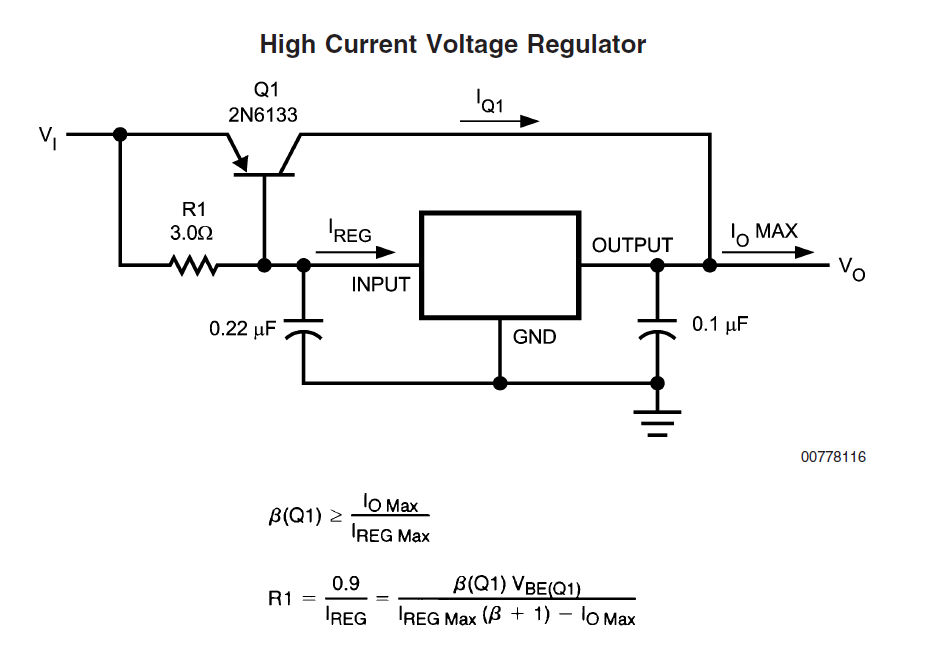

ich würde gern zwei 7805 parallel schalten, weil mir ein einzelner zu
heiß wird. Wieso kein anderer Spannungsregler? Weil ich von denen einen
ganzen haufen rumliegen hab. Ein Kühlblech habe ich aber leider nicht
rumliegen. Mich würde also interessieren ob ich die Dinger einfach so
parallel schalten kann oder ob ich da noch was beachten muß.

Gast #325134
Meine erster Spannungregler erzeugt mir 9V aus 11-12V und der Zweite
erzeugt mir daraus 5V. Die Schaltung zieht ca 500mA, also muß 7805 2W

Gast #325137
Ob die Leistung nun im Transistor oder im Regler draufgeht - die Wärme
muss weg. Und da sind sich alle Dinger im TO-220 Gehäuse recht
ähnlich.
Wenn Transistor ohne KK, dann 2N3055 in TO-3. Hat selber schon genug
Blech dran und verdaut bis 200°C (deine Finger aber nicht!). Der geht
bis 3W.

Gast #2525662
das ist doch alles Quatsch.
Ein dicker  PNP-Transistor in Wrap-Around Schaltung auf einem Kühlkörper
ist
ist die einfachste Lösung.
Einen Link habe ich auf die Schnelle nicht gefunden.
Eine Google-Suche nach Stromerhöhung bei Festspannungsregler bringt
bestimmt was. In den Datenblätter der jeweiligen Hersteller findet man
auch so etwas.
73 Wilhelm
