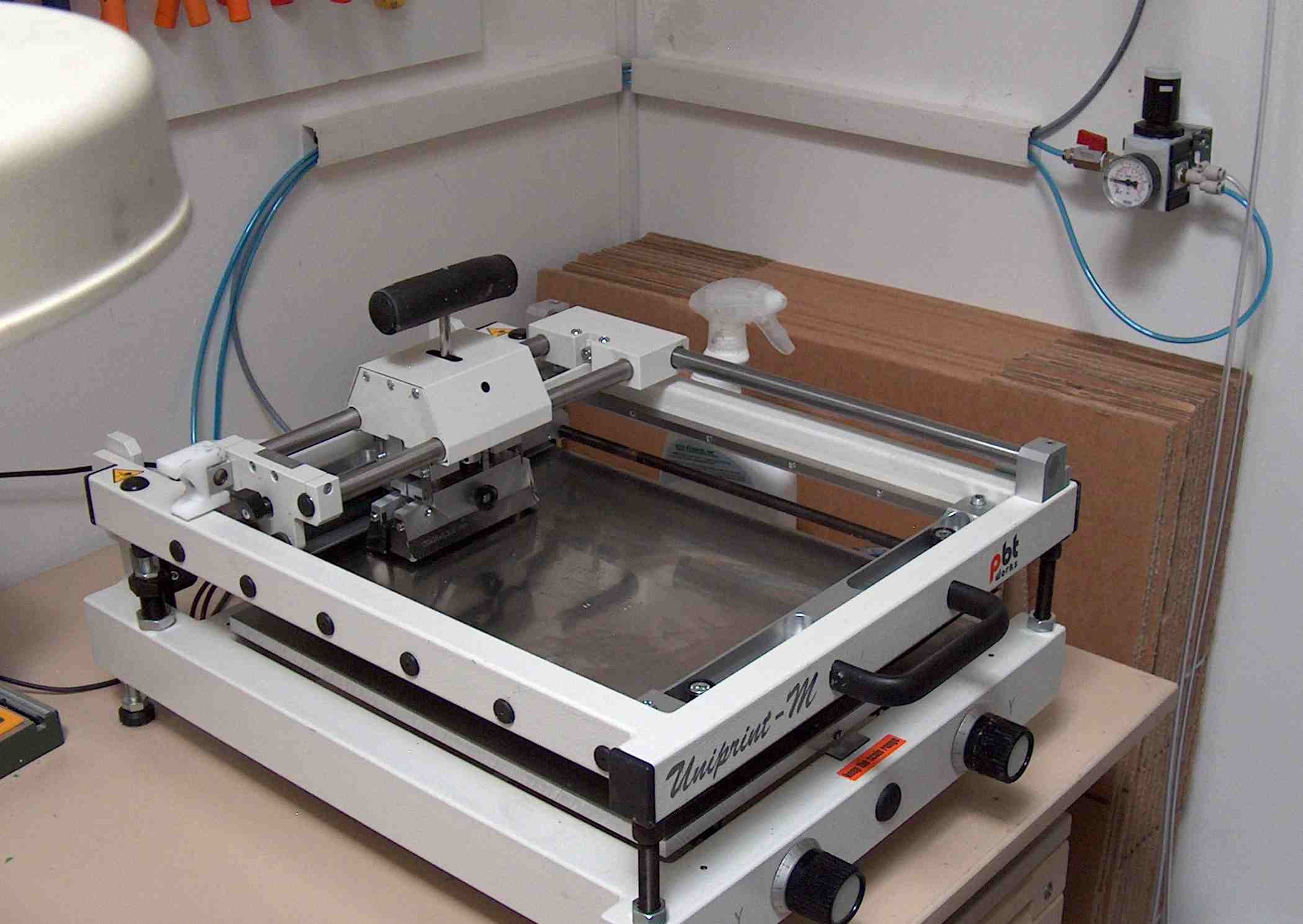

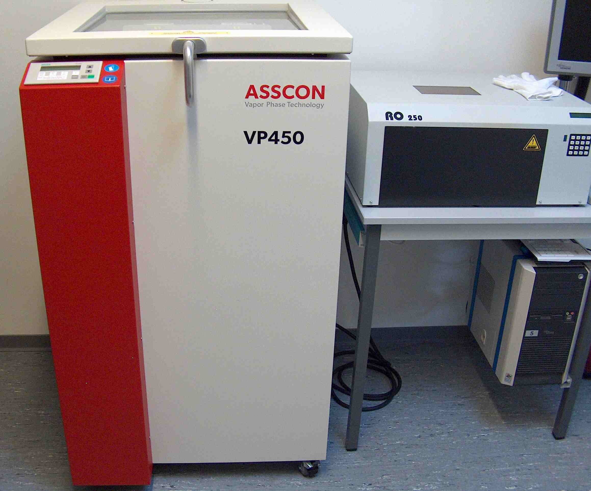

Gast #5067592
> Preislich sind wir offen
Dann rechne mal so mit 100 k. Dafür bekommst du bereits einen kleinen
Bestückomaten mit real 1200 cph, einen kleinserientauglichen
VP-Batchofen mit einer Arbeitsfläche von 450 x 450 mm, einen guten
Schablonendrucker und einen leiselaufenden Kompressor als
Grundausstattung.
Ein Konvektiosreflowofen wie der RO 160 oder 250 für Einzelstücke und
ein Reworkarbeitsplatz sind darüberhinaus sehr nützlich.
Alles andere fällt in die Kategorie technisches Spielzeug.

> Der Drucker von Paggen ist sicher nicht schlecht,
Der Uniprint M (bei Essemtec unter der Bezeichnung SP002 verkauft) ist
ein sehr ordentlicher und präziser Drucker. Die Option Rakelführung ist
absolut empfehlenswert, wenngleich sie sich heftig im Preis
niederschlägt.
Wie bei allen Geräten kommt man nicht um eine Einarbeitungs- und
Lernphase herum, wenn man exakte Druckergebnisse erreichen will.
Danach geht es locker vom Hocker.
> der Reflow-Ofen
RO 160 oder RO 250. Für das Geld recht ordentlich, aber eben Konvektion.
Auch hier ist Einarbeiten und Herumprobieren bis zur optimalen Lötung
angesagt. Den Zukauf der Software zur Steueung über den PC würde ich
dringend empfehlen.
Ich benutze den RO 250, um schnell mal ein paar Einzelstücke zu löten,
wenn mir das Anwerfen der VP zu lange dauert.
Die Lötergebnisse können mit der VP mithalten, obzwar die
Konvektionslötung nicht für alle Lp-Typen optimal ist.
Gast #5068621
nicht bei allen Bauteilen. Besonders auflötbare SMD-Kühlkörper vertragen
sich nicht sehr gut mit Heißluft, zumal man auch das Bauteil "unter"
diesem festlöten muss.
Gast #5068642
Ist doch meine Rede seit '45. Ebenso massenweise Hühnerfutter plus ein
paar SO, QFN, VQFP und dann mittendrin die dicke Drossel mit 12 x 12 x 8
mm.
Das geht natürlich in die Hose und würde würde das Prädikat "suboptimal"
verdienen.
Genau das geht im RO nicht. Dieses Teil musste ich dann immer händisch
nachlöten, war frustriert und habe den VP-450 angeschafft.
