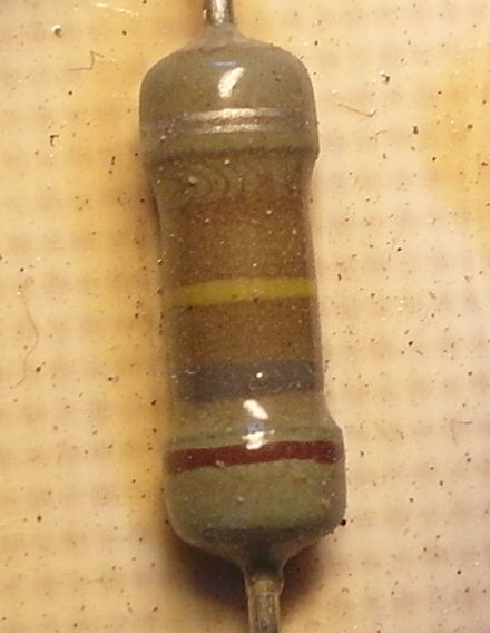

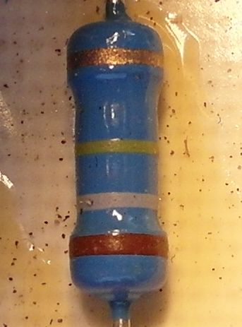

#5853452
Guten Abend
Ich habe diesen Beitrag gefunden, weil ich auch ein defektes AL 3640
habe.
Der Beitrag ist zwar schon alt, aber ich denke, es werden ihn in Monaten
oder Jahren noch mehr Leute finden.
Die angegebene Lösung scheint ok zu sein.
Ich möchte jedoch darauf hinweisen, dass sich im Laufe der Produktion
die Widerstandswerte offensichtlich geändert haben.
Bei meinem defekten Gerät ist beträgt der Wert (falls ich ihn richtig
entziffert habe - Foto anbei) 260k und bei einem weiteren
(funktionierenden)
AL 3640 290k. Die beiden anderen genannten Widerstände haben bei beiden
Geräten je 2k.
Also erstmal nachsehen, dann Widerstand kaufen. :-)

#6019677
> (funktionierenden)
> AL 3640 290k.
Die auf den Fotos gezeigten Widerstände haben beide 270kOhm. Das Violett
ist manchmal etwas verblasst oder wird durch die Farbe des Untergrundes
verfälscht.
#6355459
Dieter W. schrieb:
>> (funktionierenden)
>> AL 3640 290k.
> verfälscht.
Das kann ich mir nicht vorstellen. Bei dem Einen ist ganz klar
rot-blau-gelb zu erkennen, bei dem Anderen rot-weiß-gelb oder
rot-grau-gelb
