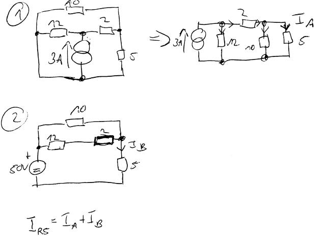

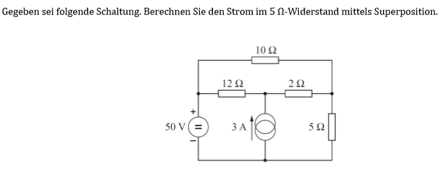

ich habe die vorlesung elektrotechnik als nebenfach und kann eine lösung
nicht nachvollziehen.
war leider nicht im tutorat und mein kommilitone, der mir netterweise
seine mitschrift gegeben hat, kann sie mir nicht wirklich erklären.
ich poste am besten einfach mal die aufgabe und die lösung im anhang.

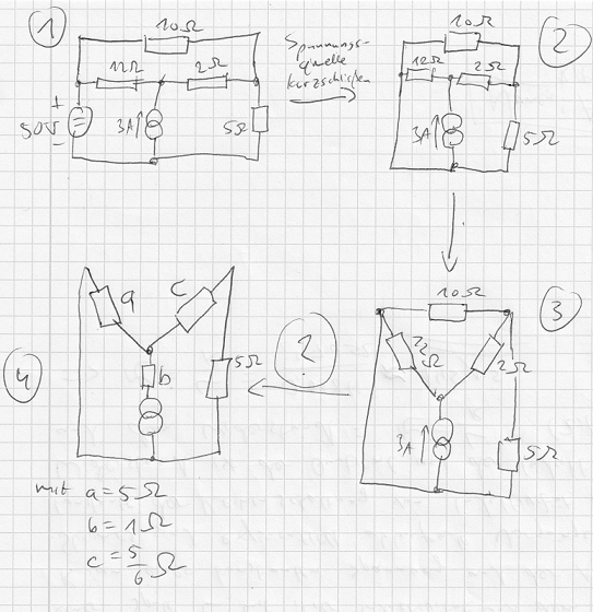

man muss superposition benutzen: wie man die stromquelle leerlaufen
lässt und dann den strom berechnet verstehe ich und auch das man jetzt
die spannungsquelle kurzschließen muss, ich verstehe aber nicht die
umformung von dem netzwerk und die änderung der widerstände.
habe das mit einem fragezeichen in der lösung markiert.
danke für die antworten.

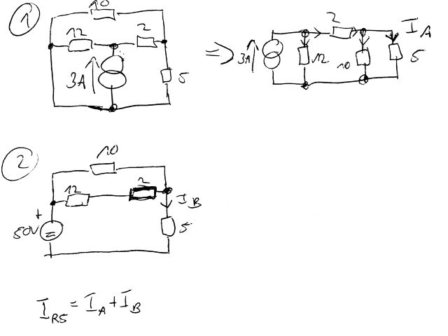

die stern dreiecks gleichung habe ich verstanden und kam auch aufs
richtige ergebnis, ist ein gutes kochrezept.
die andere vereinfachung ist wohl eleganter, da simpler, aber sowas
krieg ich nicht hin, keine ahnung obs an mangelnder übung liegt oder an
mangelndem talent.
bin mir in elektrotechnik immer unsicher ob mein ansatz richtig ist,
weil man für alles tausend unterschiedliche möglichkeiten hat, deshalb
nehme ich so ein kochrezept wie die stern dreiecks gleichung dankbar an.
Moin,
> mangelndem talent.
Da kann ich dich beruhigen: Das ist reine Uebungssache :-)
Die verschiedenen Ansaetze unterscheiden sich manchmal immens im
Rechenaufwand. In einer Pruefung ist's dann guenstig, wenn man da einen
Ansatz erwischt, der mit kleinem Rechenaufwand auskommt.
Das ist auch ein Problem bei der Stern<->Dreiecksumwandlung. Solange die
Widerstandswerte noch so "simpel" und reell sind, gibts da keine grossen
Probleme.
Aber sowie da mal komplexe Widerstaende oder irgendwelche Variablen
drinnen sind, wird das eine elende und fehleranfaellige Rechnerei...Nix,
was man in Pruefungen anstreben sollte.
Es ist eine beliebte Pruefungsfallgrube, eine Schaltung in einer Aufgabe
gerade so zu zeichnen, dass sie irgendwie nach Stern/Dreieck aussieht,
obwohl man's nicht wirklich braucht.
Gruss
WK
