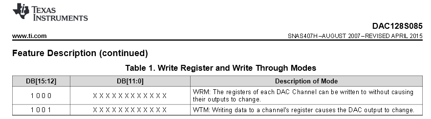

ich hätte eine Frage bezügliche eines 8 Kanal 12 Bit dac den ich mit SPI
und Python ansteuern möchte, hier bei handelt es sich um einen DAC
128S085 und mein Problemn ist ich weis nicht was es mit dem WRM / WTM
aufsich hat.
Danke für eure Hilfe

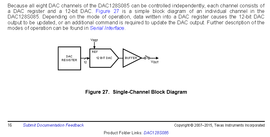

Mit dem Register Mode schreibst du z.B. Werte für alle 8 Kanäle in ein
Pufferregister und kannst die DAC Ausgänge dann auf ein weiteres
Kommando gleichzeitig aktualisieren.
Mit dem Write Through Mode wird der Ausgang des jeweils beschriebenen
DAC sofort aktualisiert.

das heißt dann das ich zuerst im das WTM Register setzen muss das ja
0x90 0x00 ist und anschließend schreibe ich ihm die Daten welcher der 8
Ausgänge beschrieben wird und anschließend hat der die gewünschte
Spannung richtig ?

Ja, so steht es im Datenblatt auf Seite 19.
Weil der Baustein beim PowerUp im Register Modus ist, musst du ihn über
das WTM Register in den Through Modus umstellen.

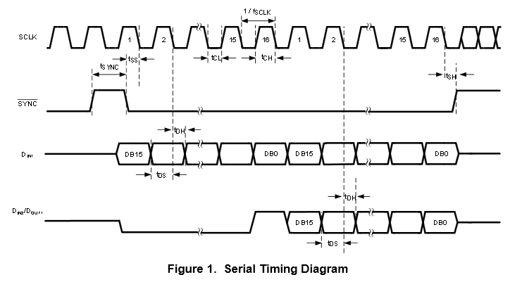

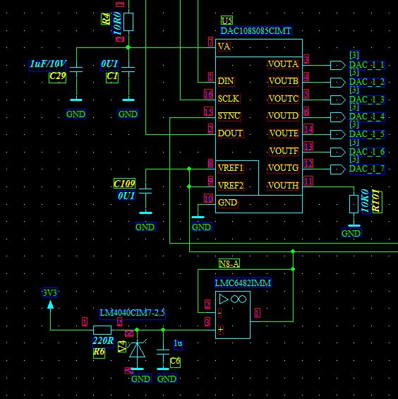

Also ich habe jetzt versucht den DAC anzusprechen aber irgendiwe zuckt
da nichts. Zuerst schicke ich ihm wie gewollt die 0x90 0x00 und
anschließend 0x15 0xFF das ist ja die Vollaussteuerung des ersten
Kanales oder irre ich mich da ? unten habe ich mein Code mal

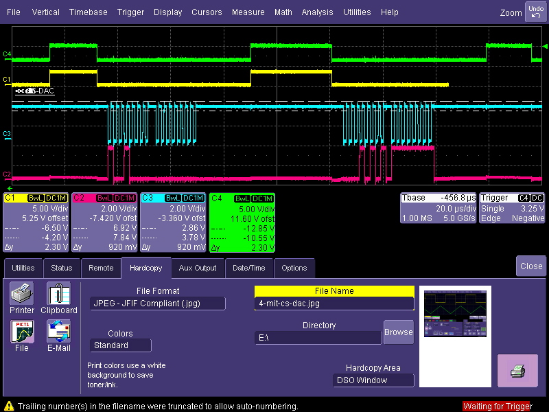

reinkopiert. Wenn ich mit meinem Oszi an dem DAC messe kommen die daten
dort auch an, aber der DAC verarbeitet sie nicht /:
Hoffe ihr könnt mir weiterhelfen.

> Du hast den falschen SPI Modus. Laut Datenblatt muss die Datenleitung an
> der fallenden Taktflanke stabil sein.

Du musst den Modus finden, wo der Takt zu Beginn high ist und die Daten
mit steigender Flanke ausgegeben werden. Das ist Mode 1 oder Mode 2. Du
kannst ja mit dem Oszi einfach kontrollieren, ob dein Timing zum
Datenblatt passt.

Der DAC ist wie im Datenblatt versorgt und aufgebaut?
